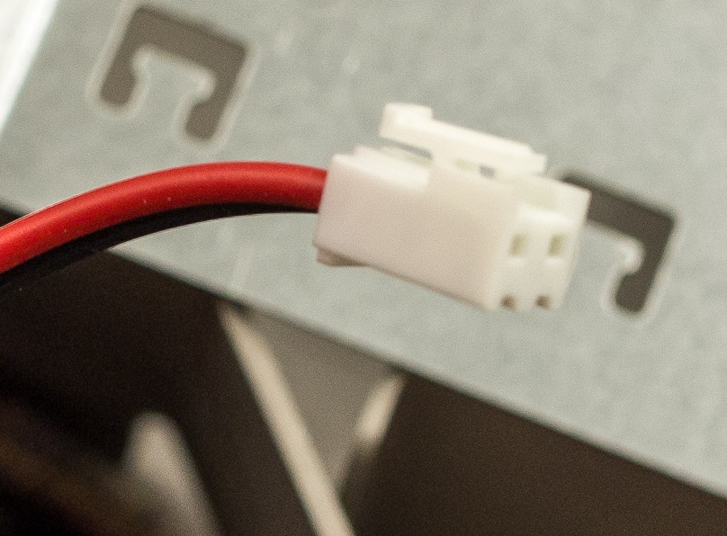

Der Pinabstand beträgt ziemlich genau 4,0mm (Mitte-Mitte). Die Löcher
für die Pins sind ca. 1,43mm breit und hoch. Insgesamt ist die
Grundfläche des Steckers 7,7mm*7,3mm groß; wenn man die Nase oben drauf,
die dem Einrasten dient, noch mitzählt, sind es 7,7mm*9,0mm.
