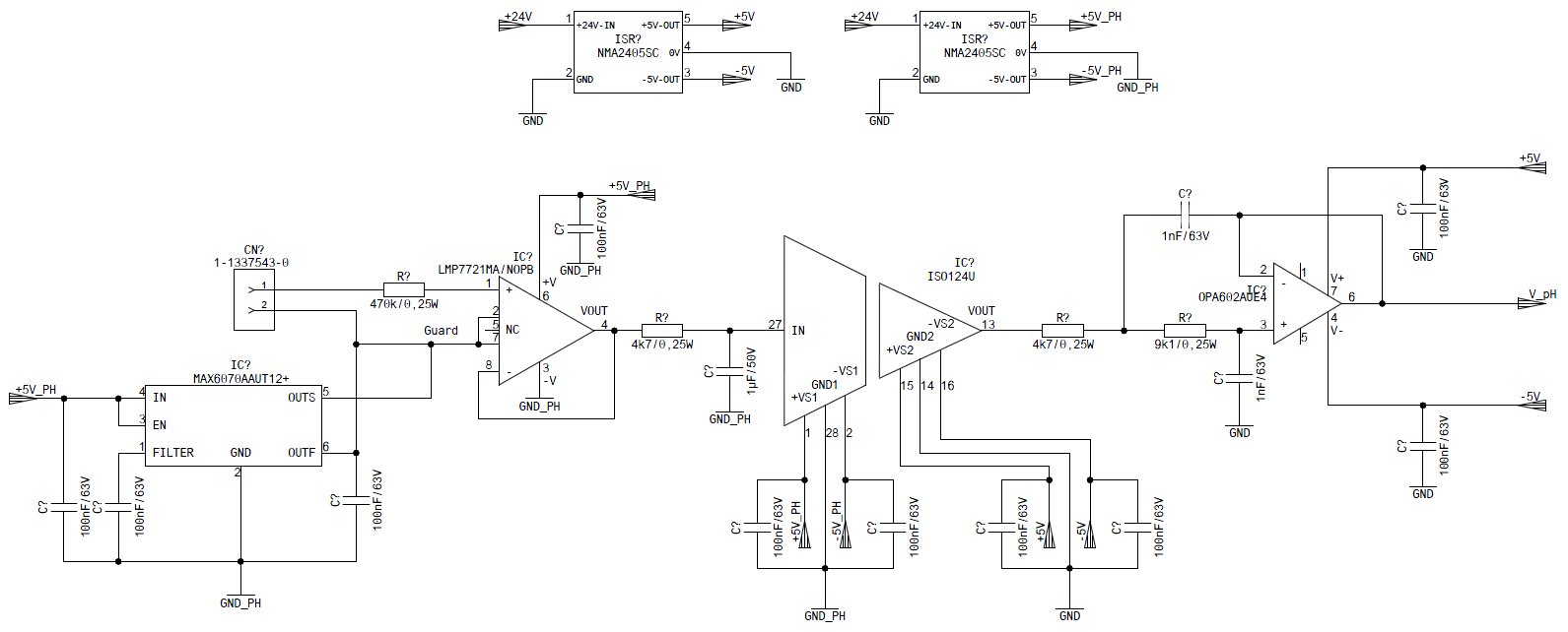

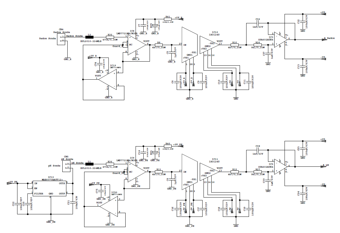

ich habe mich eine Zeitlang in pH Messung & OPV eingelesen.
Nun bin ich schlussendlich auf den LMP7721 von TI gekommen.
Dieser OPV ist laut Datenblatt für diese Messung (fA) vorgesehen.
Ich möchte den pH Wert mit einem Atmega 168 am ADC messen.
Deswegen die Überlegung:

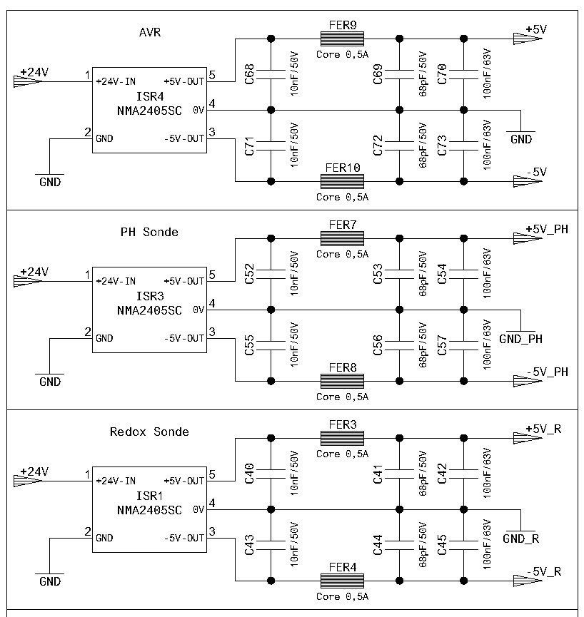

Versorgung des LMP7721 & MAX6070 1,2V ist vom rest galvanisch getrennt.
Vorgesehen: NMA2405SC (C&D Technologies)
Das analoge Signal wird durch einen ISO124U zwischen LMP7721 und dem
Atmega galvanisch getrennt.
Die pH Sonde liefert ja ein Signal von -414mV...414mV.
Ich hebe mit der 1,2V Referenzspannung das Potential der pH Sonde auf
786mV..1614mV an damit
keine negativen Spannungen am ADC ankommen.
Der AREF beim Atmega wird mit einem MAX6070 1,8V gespeisst.
Somit habe ich am 10 Bit ADC eine Auflösung von 1,75mV.
Bei ~59mV/pH ergibt das eine Auflösung von ~0,03pH.
Es wird eine Auflösung von 0,1pH angestrebt.
Um auf den echten Spannungswert der pH Sonde zu kommen kann dann einfach
durch die genaue VREF einfach in der
Firmware des Atmegas 1200mV abgezogen werden.
Guard Ring um die Pins des LMP7721 und der BNC Buchse Pins wegen
Kriechströmen ist wie im Datenblatt vorgesehen.
Kann das so funktionieren und realistische Werte liefern?
Oder sollte man das heben des Potentiales des pH Sonde anders umsetzen?
von Matthias D. (marvin42)
..das ist ein cooler OpAmp..
Ich denke schon dass das so klappt. Du speist die pH Sonde mit einer
Gleichspannung und verwendest den OpAmp nur als Spannungsfolger, das
sollte klappen wie gewünscht.
Auf der TI-Seite gibt die Application Note AN-1852, da ist eine fertige
Schaltung drin, kennst du die schon ?

von MaWin (Gast)
Schon, aber ich würde den OpAmp auch verwenden, um das Signal auf den
ganzen A/D-Wandlerbereich zu spreizen (abgesehen von einem Bereich knapp
über 0V, an den der OpAmp nicht kommt).
Dann kann ein 470kMOhm Widerstand vor dem OpAmp Eingang helfen, den
Eingang gegen Zerstörung durch elektrische Entladungen abzupuffern.
Eine Drosselspule in der Leitung verhindert daß UKW Empfangen und
demoduliert wird.
Auch misst du hoffentlich die Temperatur mit, denn so hohe Auflösung
oder gar Genauigkeit erfordert eine Temperaturkompensation.
Dann möchte der MAX6070 einen Kondensator am Ausgang

von Hugo P. (portisch)
> Eine Genauigkeit von 0,1pH wäre allerdings schon sportlich.
Das wäre schon mein Ziel. Wenn es dann 0,2pH sind sollte es auch in
Ordnung sein.
kOhm oder MOhm? Habe mal einen kOhm Widerstand eingebaut
> demoduliert wird.
Wie ist das zu verstehen? Z.B. eine SMD Spule so wie einen Widerstand in
der Leitung. Habe bis jetzt von einem Ferrit um das Kabel gelesen um UKW
abzuschwächen. Welche Induktivität sollte die Drossel ca. haben?
Der ADC Wert wird in einer SPS ausgewertet. Diese Hat dann auch über
einen DS18S20 die Temperatur des Mediums. Korretur erfolgt dann durch
die Nernst-Gleichung.
erledigt
von MaWin (Gast)
kOhm sollte es sein. Aber 1MOhm oder 2.2MOhm geht auch.
> der Leitung.
z.B.
> abzuschwächen.
geht auch
Die darf eine eher hohe haben, der Strom ist ja 0 und sollte 0 bleiben,
aber wenn die Baugrösse zu hoch wird, fängt sie sich ihrerseits
Störungen ein. Also 47uH wird passen oder eben der Ferrit ums Kabel.

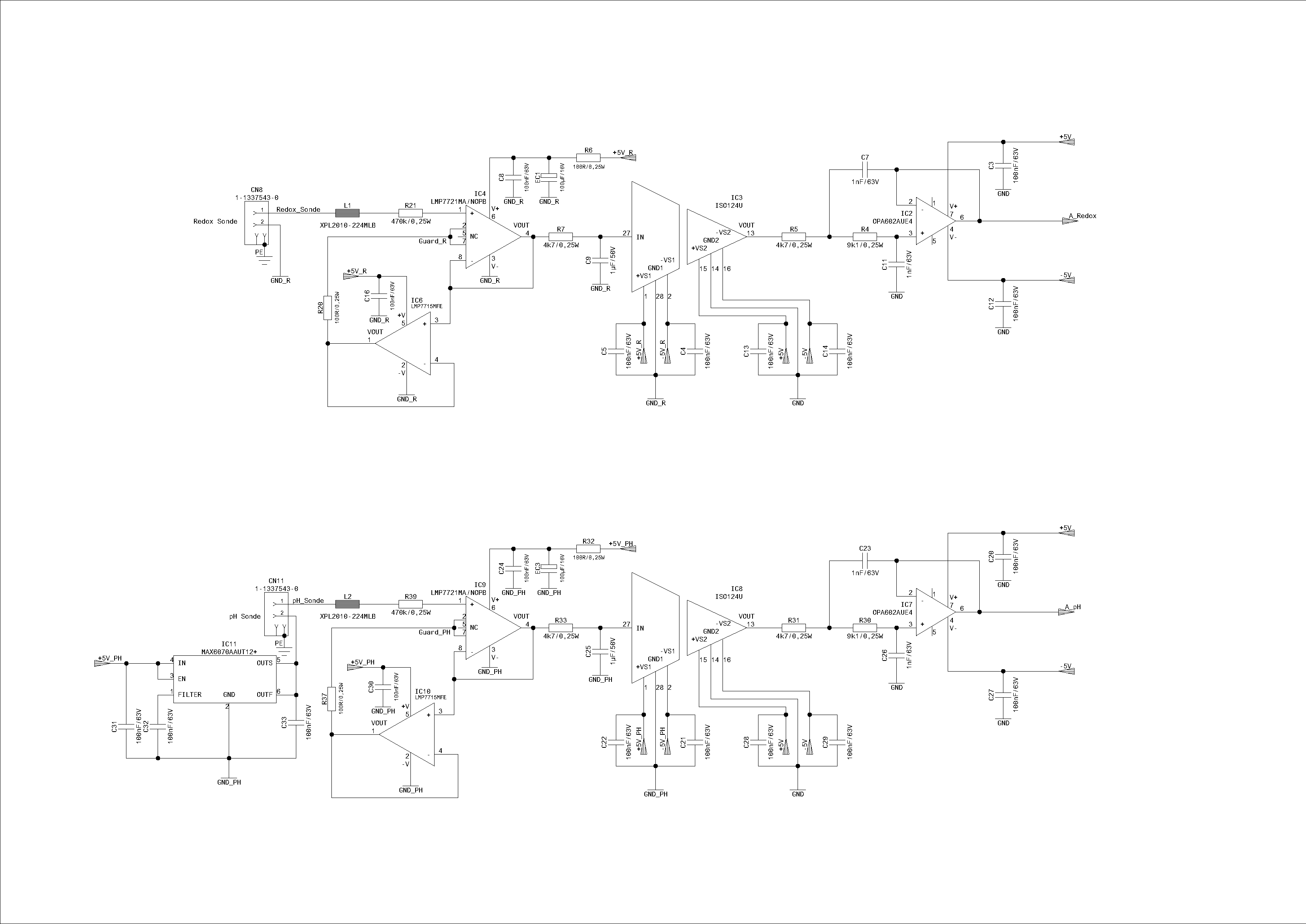

Ok, Danke!
Habe mir eine 2x2x1mm grosse SMD Spule bei Coilcraft rausgesucht.
Werde es als ersters mal mit der 220µH Version probieren.
Anbei der aktuelle Schaltungsstatus.
Nun auch eine Messung der Redox-Sonde. Es ist eigentlich gleich mit der
pH Messung bis auf den fehlenden MAX6070. Die Redox Sonde gibt ja
-2000..+2000mV aus. Es wird aber nur der Wert von ~300mV...800mV
benötigt.
Durch die Versorgung der OPVs wird es auf ~0V...1800mV begrenzt.
Beide Messungen sind galvanisch voneinander und zur Haupschaltung mit
dem Atmega getrennt. Dann sollten auch keine Probleme entstehen, da sich
ja die pH Sonde und die Redox Sonde im gleichen Medium befinden.
Die beiden Schaltungen kommen dann unter ein Abschirmgehäuse auf der
Platine. (Also eigentlich alles was auf der Schaltung zu sehen ist, bis
auf die BNC Buchsen)

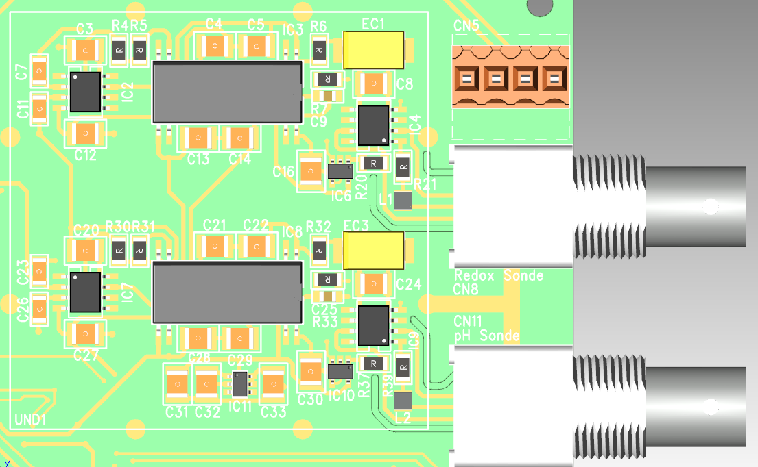

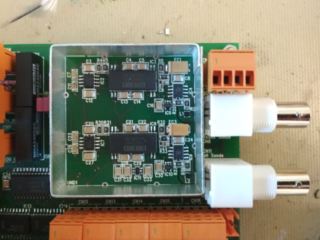

Das Projekt ist einige Zeit gelegen.
Bin nun am Layouten.
Auch habe ich den Guard noch um den LMP7715 erweitert...

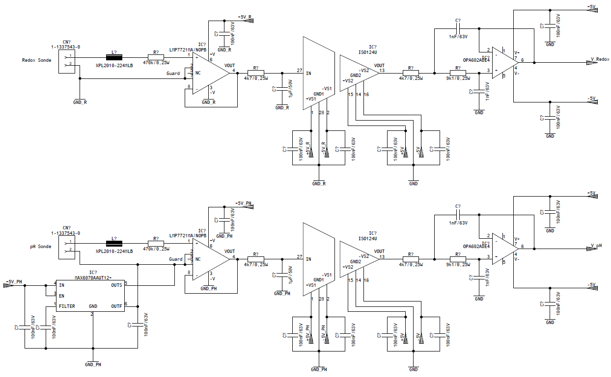

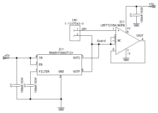

von Uwe B. (Firma: TU Darmstadt) (uwebonnes)
Was soll IC20 als Guardverstaerker bei V=1? Den brauchst Du nur, wenn Du
bei I9 V != 1 ist.
Mit "Guard" solltes Du auch die Leitung vom CN5-1 bis IC9-1 umgeben.

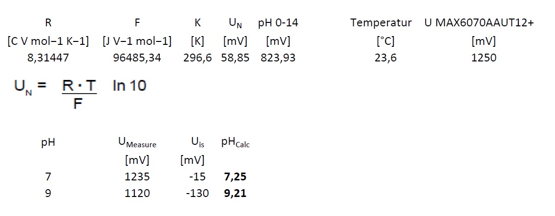

Ich habe jetzt das ganze aufgebaut. Was soll ich sagen - es funktioniert
besser als gedacht!!
Anbei nochmal der Schaltplan und Fotos vom Aufbau und die Ergebnisse
(nicht-kalibriert) von einer pH Puffer-Lösung mit pH-7 und pH-9.
