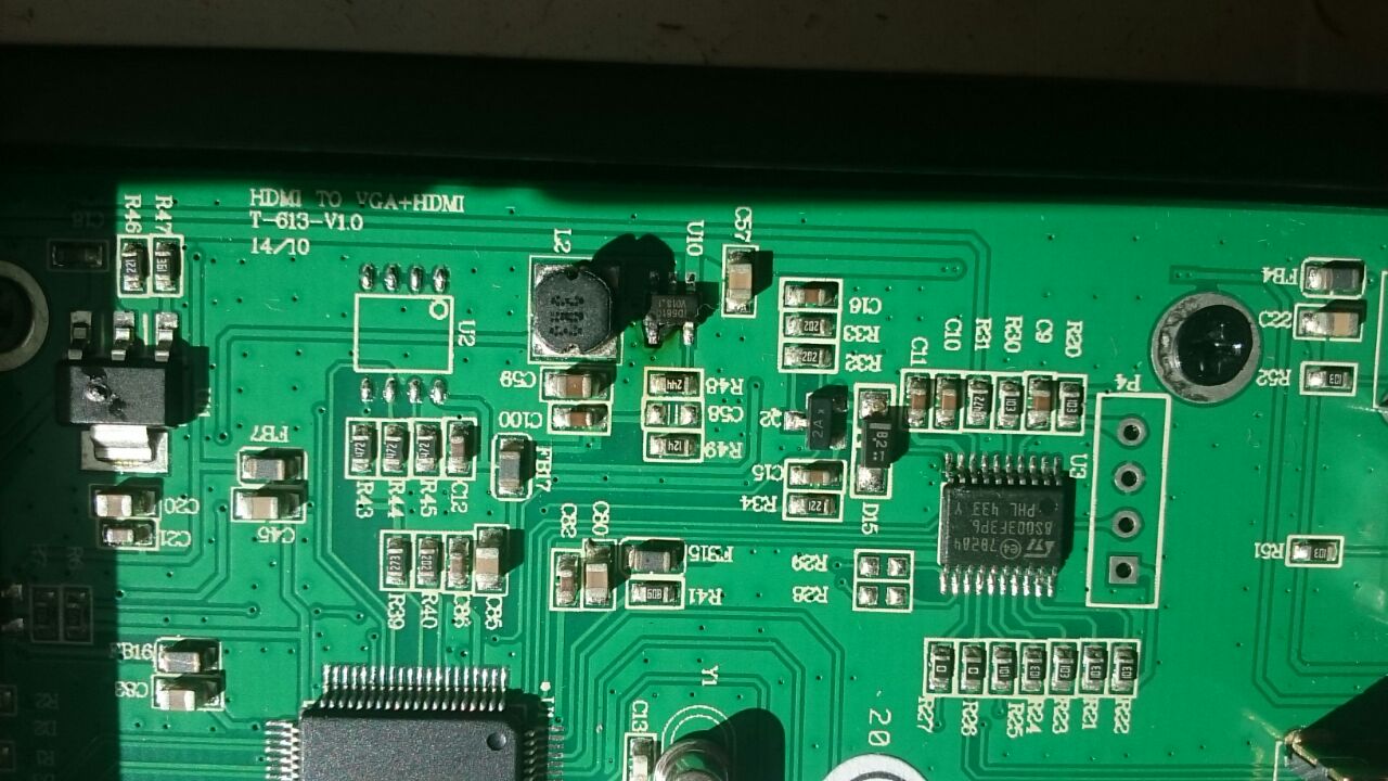

ich habe bei mir ein HDMI Converter der keine Funktion mehr hat. Am
Eingang gebe ich ein Signal ein aber raus kommt kein Signal.
Ich habe die Kiste mal aufgeschraubt und dabei ist mir am IC U10 direkt
etwas ins Auge gefallen. Im Anhang seht ihr ein Bild dort könnt ihr es
selbst sehen.
Nun möchte ich diesen IC austauschen.
Ich habe im Internet ein paar gefunden. Allerdings sind diese anderst
beschriftet. Auf diesem kann man erkennen: TD6810 V013.1
Im Internet finde ich allerdings keinen mit der exakten Beschriftung.
Dort finde ich nur TD6810 Y781.1 oder TD6810 A132.1. Kann ich von diesen
einen verwenden? Ich kenne ehrlich gesagt den Unterschied zwischen den
drei nicht. Daher wende ich mich an die Fachwelt. Kennt jemand evtl.
eine günstige Seite bei der ich diesen bestellen kann?
Ich wäre euch sehr dankbar.
LG
Marcel

Sind R48 und R49 verbunden? Prinzipiell scheint es der Beschriftung und
Beschaltung nach die ADJ-Version zu sein.
Die zweite Codezeile enthält meist Daten zu Produktionsstätte, -datum
etc., kann also abweichen.
Der Schaltkreis selbst scheint abgekündigt zu sein, also evtl. nur noch
als Restposten verfügbar.
Prinzipiell kann man aber auch einen andeen Pinkompatiblen einsetzen,
ist ja nur ein Spannungsregler.
Der IC oben links im SOT223 (U11) scheint aber auch nen Treffer zu
haben?

vielen Dank für deine tolle Antwort. Ja beim U11 scheint auch was zu
sein es könnte allerdings nur etwas heruntegetropfter Kleber sein. Genau
bestimmen kann ich es allerdings nicht. Ich schau mal ob ich irgendwo
noch einen TD6810 rumliegen hab und bau den mal ein dann sehe ich ja ob
U11 etwas abbekommen hat. In dem Fall ist U11 ein AMS1117. R48 und R49
sind verbunden.
Nochmals vielen dank ich melde mich wieder wenn ich es ausgetauscht hab.
