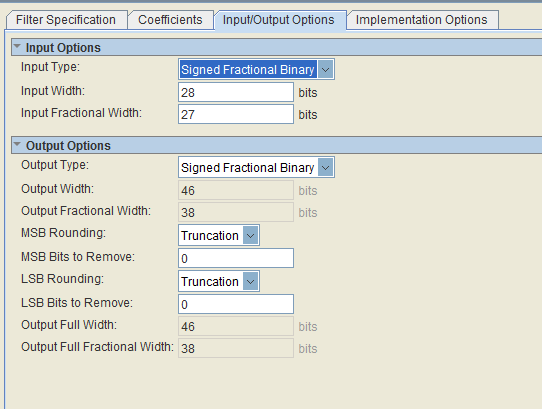

ich hätte mal eine Frage. Wenn ich mit einem Quartus IP Core einen FIR
Filter konstruiere, kann ich dort ja mein genutztes Fixed Point Format
eingeben. (Siehe Input.png)

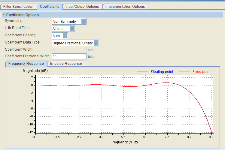

Auch kann ich mir die Frequenzantwort anschauen (siehe response.png).
Gebe ich als Fixed Point ein, ich habe nur ein Sign Bit, und 27
fractional Bits, erhalte ich ja eine Range von (ca.) +1..-1.
Wie man an der Frequenzantwort erkennen kann, ist die Verstärkung
maximal etwa 1dB. Das heißt ich müsste zu dem Sign Bit noch ein Integer
Bit "bereithalten", damit ich alles von (ca) +2..-2 darstellen kann.
Warum reserviert dann der Filter im Output ganze 7 Bit (+ 1 Sign Bit)
für den Integer?
Hat das einen tieferen Sinn, oder kann ich davon Bit 1-6 getrost
"wegschmeißen"? Denn eigentlich sollte ja nie ein Wert größer/kleiner
+-2 herauskommen, oder? Die 38 Fractional Bits sind ja vollkommen ok (11
fractional Bits bei den Koeffizienten, 27 fractional Bits vom Input).
Oder übersehe ich hier etwas?
Leider habe ich keine tieferen Einblicke in den Code, da ja die IP-Cores
immer etwas "komisch" erzeugt werden.
Danke schonmal

Vorweg: ich kenne dieses Tool nicht, und kann daher nur mutmaßen:
Die Koeffizienten scheinen recht groß zu sein, wenn er dir als
Coefficient Width 8 bit ausrechnet.
Wenn damit gerechnet werden soll, brauchen die Zwischenschritte
natürlich genügend Vorkommastellen.
