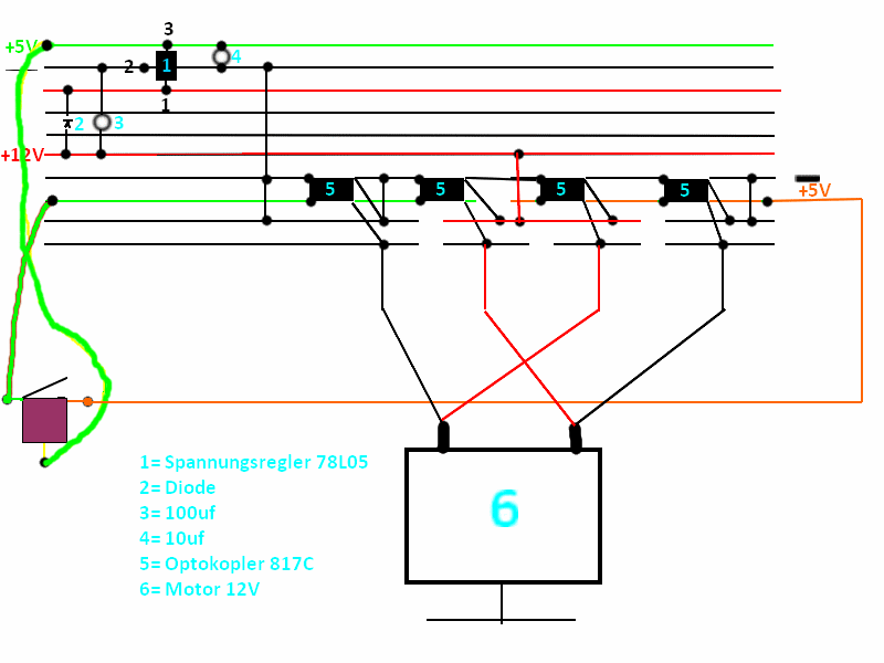

Guten Morgen und ein freundliches Hallo ins Forum als Neuling :)
Es geht um folgendes Problem:
Beim Antrieb eines selbstgebauten Saugroboters soll sich das Rad (12V
Motor mit Getriebe) beim anstoßen an eine Wand rückwärts drehen.
Die Erkennung der Wand erfolgt recht simpel mit einem kleinen
druckschalter. Dieser hat einmal die Stromschlussfunktion bei Drückung
und einmal bei Öffnung heißt 3 Pole.
Jetzt zu meiner Problematik:
Um zu erreichen das sich der Motor anders herum dreht, müssen natürlich
die + und - Pole vertauscht werden. Da dies mit 3 Polen nicht möglich
ist, habe Ich mir die hochgeladene Schaltung erarbeitet.
Die Wirkweise ist mit den 4 Optokopplern recht simpel (der Rest dient
lediglich der Spannungsreduzierung von 12v auf 5V für die Optokoppler).
Gemessen am Potentiometer funktioniert die Schaltung tadellos. Schließe
Ich jedoch den Verbraucher an, dreht sich dieser enorm langsam und hat
sogut wie keine Kraft.
Nun meine Frage: Wo liegt mein Denkfehler das der Motor nicht genügend
Power bekommt? Gibt es vllt. eine wesentlich simplere Schaltung? Denke
Ich einfach zu kompliziert? ^^
Ich freue mich auf eure Antworten und Hilfestellungen.
Ich hoffe ich bin jetzt in der richtigen Rubrik ansonsten bitte
verschieben.

Für die Optokoppler fehlt mir der Vorwiderstand. Welchen Motor hast du?
Sind die Optokoppler vielleicht zu schwach?
Ich glaube nicht, dass du Optokoppler brauchst, wenn du keine
galvanische Trennung brauchst würde es eine einfache H-Brücke* auch tun.
* z.B.
http://s.eeweb.com/members/calinoaia_valentin/answers/1335121739-H-bridge2.gif
P.S: Zeichen mal einen vernünftigen Schaltplan.

Ich bin ziemlich sicher, dass der Spannungsregler so mit falschen
Kondensatoren beschaltet ist (siehe Datenblatt) und dass die Optokopper
Vorwiderstaände vor ihren LED's benötigen.
Dazu stellt sich mir die Frage, wozu da überhaupt ein Spannungsregler
eingebaut wurde.  Ich sehe in der Schaltung kein Bauteil, dass eine
stabilisierte oder geregelte Spannung benötigt.
Dann sollte man sich mal anschauen, wie viel Strom der Optokoppler
(abhängig vom LED Strom) ausgangsseitig schalten kann und das mit der
tatsächlichen Stromaufnahme des Motors vergleichen. Dabei
berücksichtigen, dass der Anlaufstrom des Motors nur von seinem
Gleichstrom-Widerstand abhängt, und tpyischerweise mindestens 5 bis 20
mal höher ist, als der Nennstrom.
> Power bekommt?
An den unpassenden Stromstärken.
Anderer Lösungsvorschlag: Verwende einen Schiebeschalter mit 2xUM
Kontakten. Den Schalter verbindest du mit einem mechanischen Hebel, so
dass er nach hinten geschoben wird, wenn das Auto vorne anstößt. Und
wenn das Auto hinten anstößt, wird der Schalter nach vorne geschoben.
Du kannst die Schaltung von der Useless-Box abgucken:
http://www.closeup.de/de/seite/useless-box-bauanleitung-deutsch-162.html
Der Taster entfällt in deinem Fall.
Und falls dein Umschalter nicht mehr ausgewechselt werden kann, dann
nimmst du statt Optokoppler ein (eins, nicht vier) Relais mit 2xUM
Kontakten.
