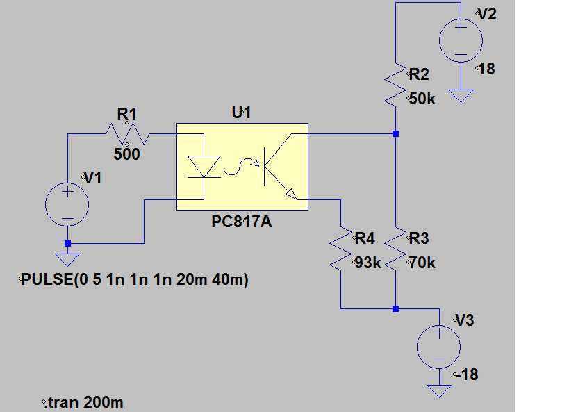

Hallo Forum,
ich trete mit folgendem Problem an euch heran:
Prinzipiell geht es mir um eine Schaltung mit Potantialtrennung. Und
zwar hab ich einerseits einen uC und auf der anderen Seite wird - auf
einem anderen Potential - eine Treiberschaltung sein; daher die
Potentialtrennung. Des Weiteren hab ich +18 V und -18 V als
Betriebsspannung zur Verfügung. Die Spannung zwischen R2 und R3 im
angefügten Schaltplan soll entweder -2 V oder +3 V sein. Wie man dem
Schaltplan entnehmen kann, habe ich es zunächst mit einer Schaltperiode
von 40 ms simuliert und es funktionierte auch alles wie gewollt.
Allerdings sollte das ganze auch für eine Schaltperiode von 20 us
funktionieren. Und da war die Grenze der Bauteile in der Simulation
erreicht. Ich begab mich auf die Suche nach entsprechenden Optokopplern
im Internet. Leider fand ich bisher nichts passendes. Entweder stimmte
die Schaltfrequenz und die Kollektor-Emitter-Spannung war zu niedrig,
oder die Kollektor-Emitter-Spannung war ausreichend zu lasten der
Schaltfrequenz.
Mein Frage daher: Ist für so einen Anwendungsfall (Schaltfrequenz max.
100 kHz, max. Vce = 25 V) die Leistungsgrenze einer Optokopplers
erreicht bzw überschritten? Oder sollte man es ohnehin eher mit einem
Übertrager statt eines Optokopplers versuchen?
Habt vielen Dank im Voraus

Die Spannung wird nicht hoch belastet, da der Spannungsabgriff in einen
OpAmp geführt wird.

Nunja... Im bisherigen Szenario schon, da nur die +/- 18 V zur Verfügung
stehen. Eine alternative wäre, dass man eine weitere Betriebsspannung
von +/- 5 V für den OK bereitstellt und das gleiche Prinzip wie in der
Schaltung mit einem zweiten Transistor realisiert. Allerdings ist das
zunächst nicht vorgesehen, sofern es anders gelöst werden kann.
> erreicht.
Bei hohen Widerstandswerten (d.h. kleinen Strömen) ist der Optokoppler
langsamer als bei größeren Strömen.
Kannst Du daran noch "drehen"? Entsprechend muss natürlich auch die
Ansteuerung (LED) entsprechend kräftiger werden.
Um einen Optokoppler zu verwenden, der weniger Uce kann, brauchst Du nur
einen zusätzlichen Widerstand zwischen Emitter (R4) und +18V schalten
(d.h. ein Spannungsteiler für den Kollektor und einen für den Emitter).
Gruß Dietrich

Vielen Dank für die Hilfe!
Dass die Optokoppler bei hohen Widerstandswerten langsamer ist, wusste
ich bisher nicht. Die Widerstände zu verringern, würde ich nur sehr
ungerne machen. Die Netzteile sind mit einem 7818 bzw 7918 aufgebaut und
sind daher auf 1,5 A begrenzt. Die Treiberschaltung hinter dem OK kann
gut und gerne auch mal min. 1 A ziehen. Würde ich die Widerstandswerte
für den OK verringern, würde ich mich glaub ich auf eine kleine
Gratwanderung begeben bis dann irgendwann magischer Rauch kommen würde.
Den Ansatz mit dem Spannungsteiler für Kollektor und Emitter hab ich
auch schon probiert. Problematisch ist es da aber, wenn der Transistor
durchschaltet, dass die beiden Teiler dann mit einander verbunden
werden. Also die oberen und unteren Widerstände parallel und diese dann
in Reihe geschaltet. Dies verzieht mir dann die Spannung. Allerdings
könnte man nochmal ein wenig Hirnschmalz in die Dimensionierung der
Widerstände investieren.
Das ist doch schon wieder total auf Kante genäht!
> wenn der Transistor
> werden
Das ist der Sinn des Transistors!
Dann musst du die Widerstände anders dimensionieren!
Nicht nur in die Widerstände!
Jetzt fließt bei Deinen Widerständen auf der +/-18V-Seite so um die
0,3mA. Wenn Du das um den Faktor 10 oder sogar 100 erhöhst, fließen da
immer noch keine großen Ströme. Ob Du also zusätzlich zum Laststrom von
1A noch 3 oder 30mA benötigst ist ja wohl vernachlässigbar ...
Gruß Dietrich
Wäre dieser hier
http://www.conrad.de/ce/de/product/140122/Logic-Gate-Optokoppler-Avago-Technologies-HCPL-261A-300E-DIP-8-SMD-Ausfuehrung-10-MBd-45-ns-1-Kanal
schnell genug?
Dass diese  Dinger nur 5V am Ausgang liefern, kann man ja mit einer
Treiberschaltung ausbügeln.
Im Übrigen wäre es interessant zu wissen, wozu du derartig hohe
Spannungen benötigst.
Oft versteckt sich hinter solchen Forderungen ein Designfehler...
