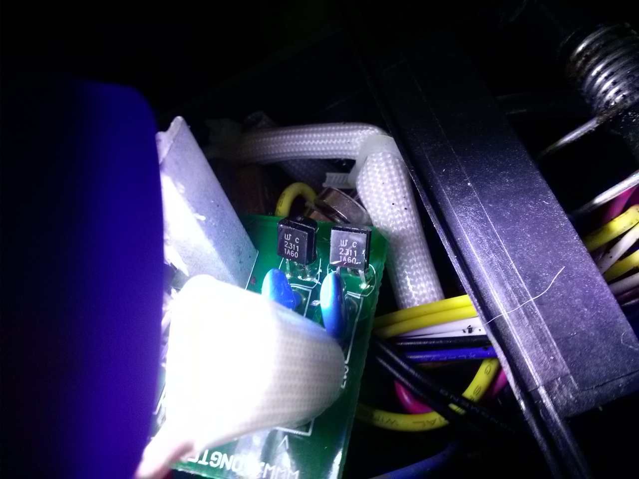

Danke für die Antwort aber den 2SC2311 gibt es nicht in TO-90, soweit
ich das gesehen hab.

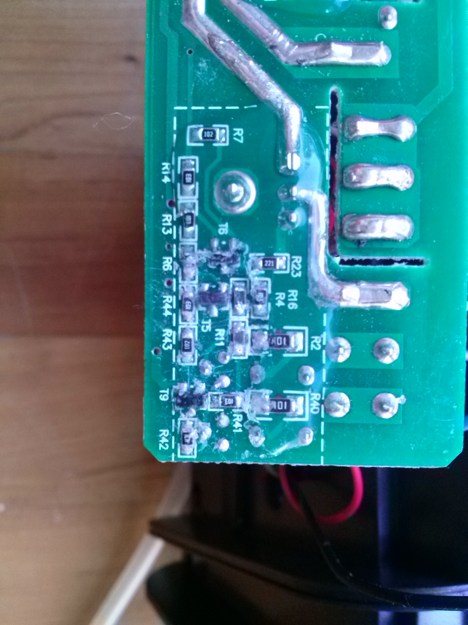

Die platine ist aus einer Tchibo Kaffeemaschine. Die 2 wiederstände auf
der Rückseite sind auch durchgeschmort und kann da ebenfalls den wert
nicht ermitteln.
Kann es sein das es BC849c ist ?
Von dem C2311 Transistor gehts auf die Pumpe, die halt nichtmehr tut
Gast #4218524
Sollte sich dabei um Thyristoren/Triacs handeln und keine Transistoren.
Die Bezeichnung 1A60 deutet darauf und auch die Tatsache, dass einer von
denen die Pumpe steuert. Die Pumpe wird wohl nicht eine DC-Pumpe sein,
oder?
