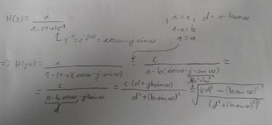

OP #4222191
so,
ja ich dacht mir schon, dass ich da nicht vorbeikomme. Ich hab mal ein
Bild meiner Herleitung angehängt. Wäre froh um Rückmeldung. Vielleicht
kann man noch was kürzen, oder ihr findet nen Fehler.
Eigentlich müsste man ab dem Schritt: Sqrt(Re²+Im²)nicht mehr von H(jw)
sondern von |H(w)| sprechen...
Stefan
Gast #4222450
Du hast z=exp(j*omega) gesetzt. z ist aber exp(j*omega/fs). Du brauchst
auch nicht mit dem konjugiert komplexen des Nenners erweitern, da
betrag(a/b)=betrag(a)/betrag(b).
OP #4223098
Ok,
wenn ich dich richtig verstanden habe, wäre deine Lösung wie folgt:
|H(w)|= c / sqrt(d²+(b*sin(w/fs))²); mit fs als Samplefrequenz
(Ein Schritt vor der Lösung: |H(w)|= |c| / |d-j*b*sin(w/fs)|)
Stefan
EDIT: In meinem Bild ist ein Fehler! Nachdem ich ich den Bruch mit dem
komplex konjugierten erweitere, habe ich vergessen das "c" mit dem
Subtrahenden des Zählers zu multiplizieren!!!
Dann kann man den Term auch so kürzen, dass die in diesem Post
beschriebene Lösung herauskommt!!!
