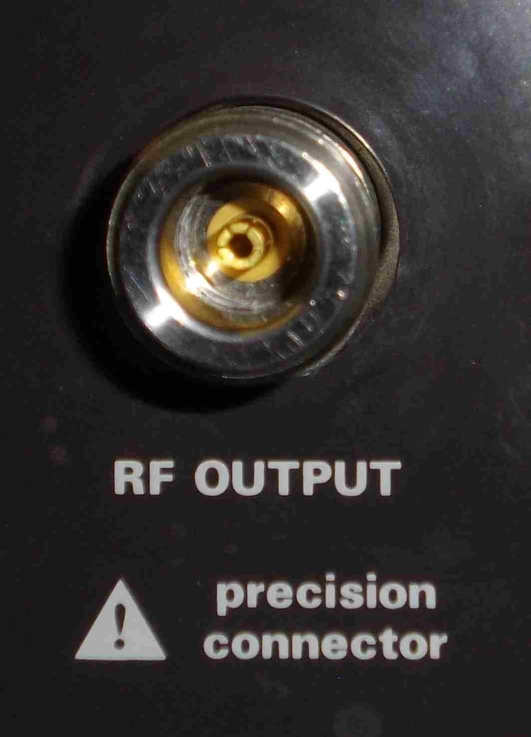

Übrigens gehen anständige N-Stecker durchaus bis 18 GHz, und wenn man
noch ein paar Taler für einen solchen Präzisionsstecker (beachte die
6-teilige Buchse) drauflegt, gehts auch noch bis 20 GHz, aber dann ist
wegen des Auftretens von Hohlleitermoden wirklich Feierabend und man muß
kleinere Stecker verwenden.

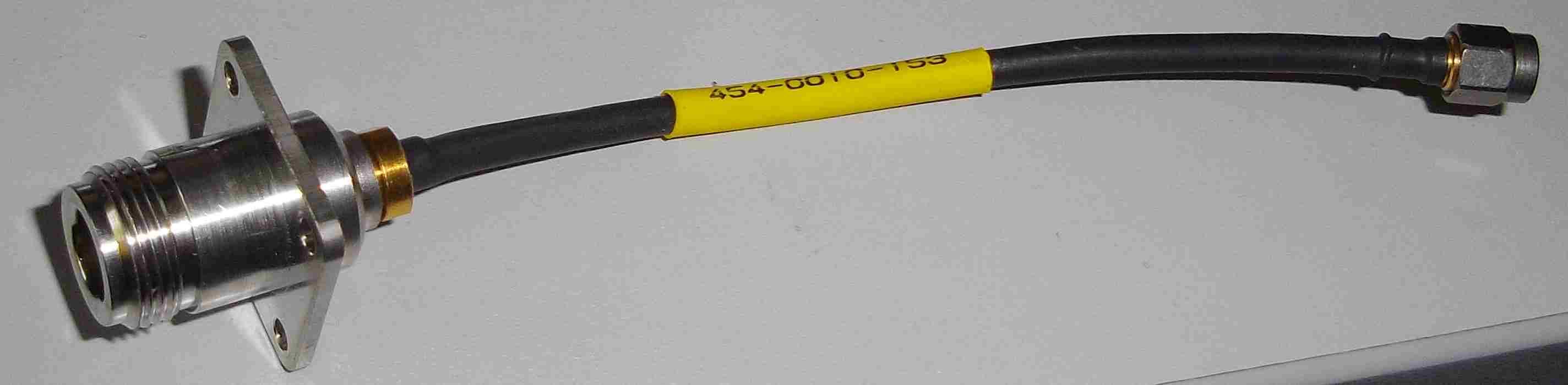

SMA schon, denn irgendwann geht es ja mal auf die Platine mit
PTFE-Dielektrikum o.ä.
Hinter der dicken N-Buchse des Analyzers geht es aber gewöhnlich mit
Semi-Rigid oder gar Rigid weiter wie auf dem Foto.
#4225050
Petra schrieb:
> Schau mal bei Telemeter nach:
Da sind aber auch keine für PCB-Montage bei.
Ich kann mich auch nicht erinnern N-Stecker gesehen zu haben, welche die
bei SMA übliche Füsschen haben, mit denen die Stecker an der Massefläche
angelötet werden.
Was es ausreichend gibt, auch in obigem Katalog, sind N-Stecker mit
Flanschmontage, bei denen nur der Mittelleiter mit der Platine verlötet
wird. Die Platine ist dann gewöhnlich ringsum mit dem Gehäuse verlötet.
Z.B.
http://www.ebay.de/itm/50-St-Radiall-N-Flanschstecker-50Ohm-D254-/400367825885
Bei diesem äußerst preisgünstigen und bis 11GHz spezifiziertem Stecker
hat der Mittelkontakt einen 0,5mm breiten Schlitz, vermutlich zur
Verwendung mit Stripline Schaltungen.
Dünne Microstripline-Substrate sollten aber auch passen, wenn man den
Übergang sorgfältig gestaltet, oder Abstriche bei der Frequenz bzw. dem
VSWR hinnimmt.
Da laut Datenblatt der Körper des Steckers aus Messing besteht, wird man
mit etwas Vorsicht daran löten können.
Möglicher Weise braucht man dafür nicht einmal die Oberflächenveredlung
zu entfernen, denn was hier wie Nickel aussieht, ist keines, sondern
Cu55Sn30Zn15.
https://radiall-files.s3.amazonaws.com/tds/coaxialconnectors/R161444037EN.pdf
