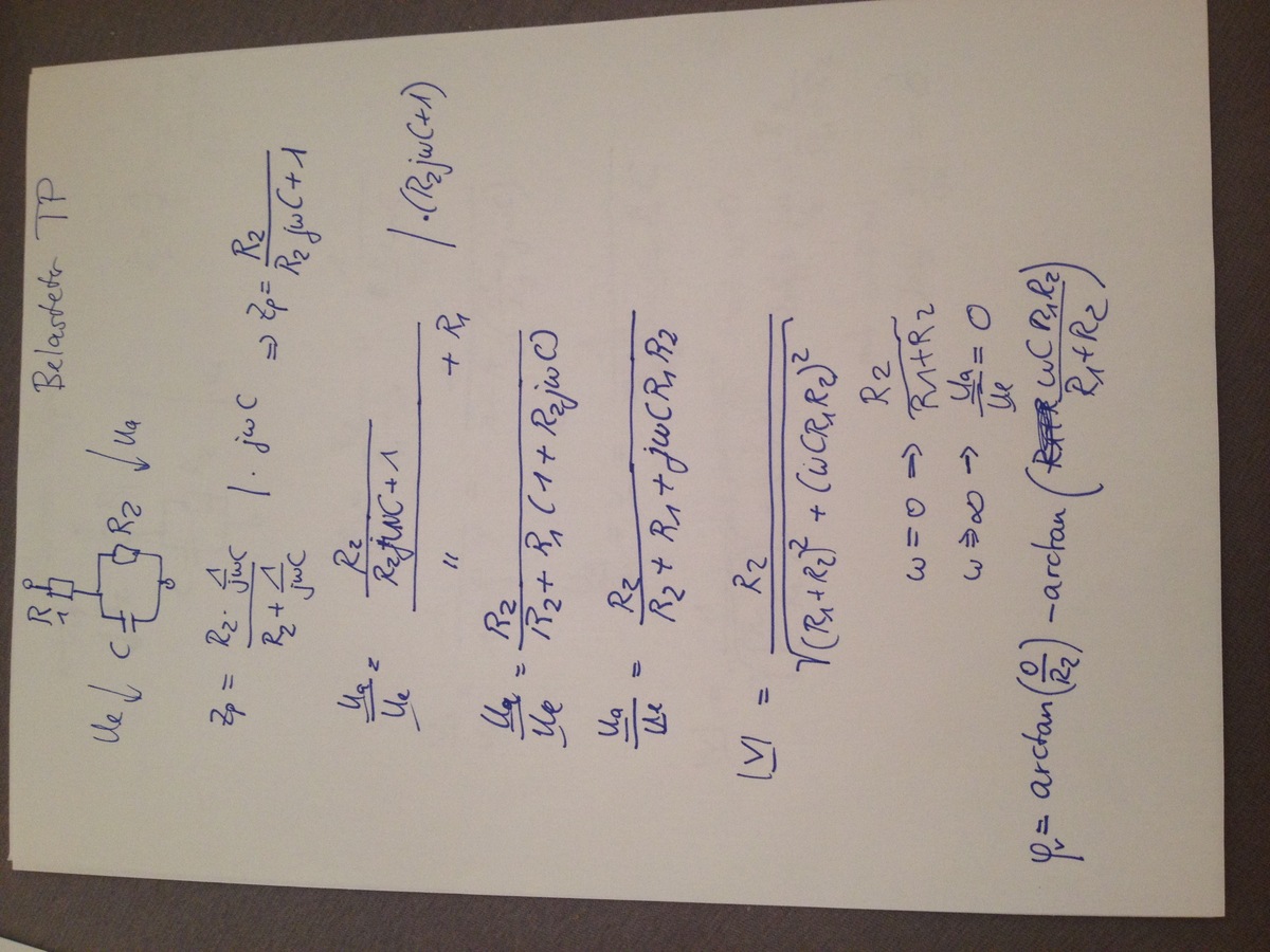

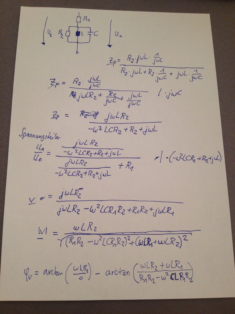

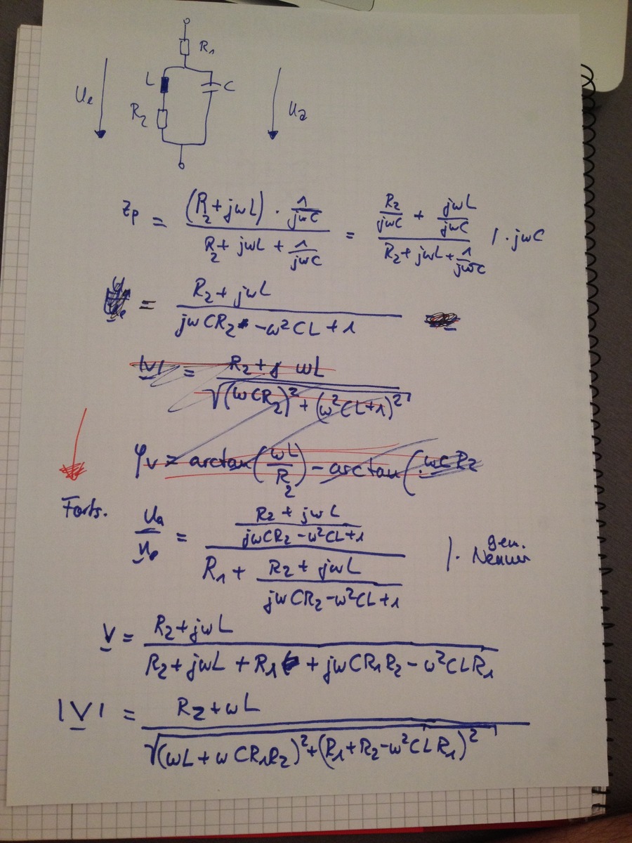

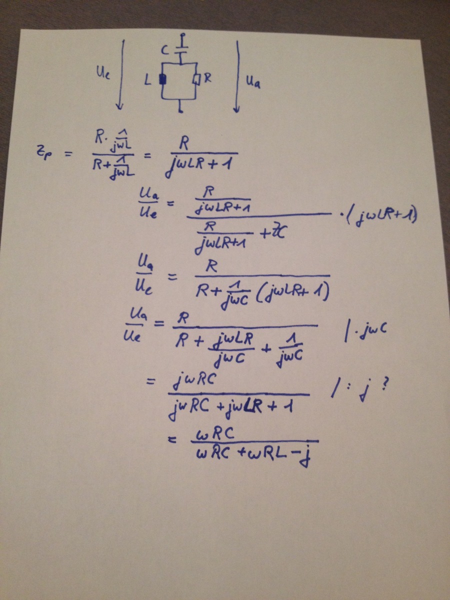

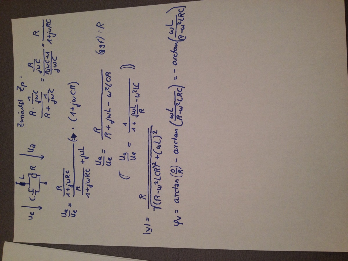

Hallo an diesem Sonntag,
Die Übertragungfkt , der Betrag, sowie der Winkel stellen ziemlich
sicher Aufgabe 1 (von 4) in unserer ETECH2-Klausur.
Daher rechne und probiere ich momentan einige Schaltungen aus.
Wäre sehr dankbar wenn sich das jemand mal durchlesen könnte und mir
sagen wenn/wo etwas falsch ist :)

Also laut deinen Pfeilen ist Ue = Ua nur mal so am Rande :) Ansonsten
habe ich nur mal die erste Aufgabe (erstes Foto) überflogen. Das sieht
soweit gut aus. Viel Erfolg bei der Klausur ;)
