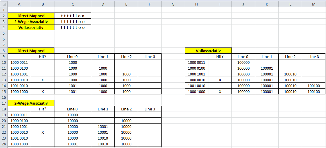

Hallo Leute,
ich habe folgendes Problem: Und zwar geht es um die Cacheabbildung für
verschiedene Cachetypen Direct Mapped, 2-Wege-Assoziativ und
Vollassoziativ.
Es sollen nacheinander 6 Zugriffe auf die jeweiligen CacheTypen
ausgeführt werden. Die Speicheradressen der Lesezugriffe sind in
Dualform in der ersten Spalte vorhanden. In der 2. Spalte werden
Cache-Hits eingetragen. Die restlichen Spalten sind für den Inhalt der 4
Cache-Zeilen vorgesehen. Als Inhalt genügt es den Tag der Cache Zeile
einzutragen (siehe Anhang)
Direct Mapping: t-t-t-t-i-i-o-o
2-Wege Assoziativ t-t-t-t-t-i-o-o
Vollassoziativ t-t-t-t-t-t-o-o
t=Tag, i=Index, o=Offset
Im Anhang habe ich die Lösung der Aufgabe gegeben. Nur weiss ich selber
nicht wie man genau drauf kommt. Im Internet leider nicht so fündig
geworden, dass ich die Aufgabe eigenständig lösen konnte.
Kann mir da jemand helfen? Die Vorgehensweise erklären, wie man so eine
Tabelle auszufüllen hat?
