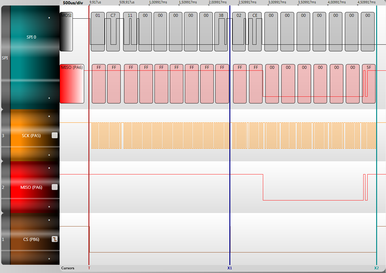

Hallo, ich habe seit Tagen ein Problem mit einem LTC6803-1 welcher an einem STM32F103 per SPI hängt. Die Kommunikation funktioniert eigentlich problemlos, allerdings scheint es so als ob der LTC Chip die anfangs gesendete Konfiguration nicht übernimmt. Zum Test wird eine abgewandelte Version hier aus dem Forum verwendet das ich zur Übersichtlichkeit etwas gekürzt habe. Dabei wird zu Erst eine Konfiguration geschrieben (0x01 + 0xC7 PEC gefolgt von den Config-Bits) und anschließend wieder ausgelesen (0x02 + 0xCE PEC gefolgt von den ausgelesenen Config-Bits). Die Kommunikation funktioniert ansich problemlos. Senden und Empfangen funktioniert ohne Probleme und auch der Fehlercode (PEC) wird korrekt erzeugt und ausgewertet was man auch mit dem Signal Analysator sehen kann. Allerdings werden beim Auslesen des LTC (ab X1) statt der geschriebenen Daten nur Nullen ausgegeben, was jedoch mit dem PEC-Code 0x5F zusammen passt, eine schlechte Datenverbindung kann ich also ausschließen. Auch diverse Zeitverzögerungen zwischen, vor oder nach den CS kann ich ausschließen da ich mitlerweile so gut wie jede Variation durchprobiert habe und auch ich Datenblatt keine weiteren Hinweise finden kann. Hat jemand eine Erklärung hierfür?
Programmcode vergessen -.-
