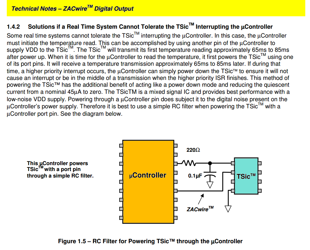

Guten Morgen,
für die LunaAVR Gemeinde folgt eine TSIC 206 Klasse für die
Temperaturmessung.
Beschaltung wie auf dem Bild.
Die beiden Pins werden über
#define M_VCC_PIN  as portb.0
#define M_SIGNAL_PIN  as portb.1
 festgelegt.
Ein funktionales Beispielprogramm sieht in LunaAVR wie folgt aus:
