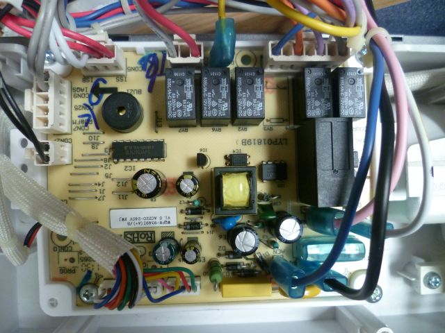

Letzte Woche hat die LNK-"Seuche" auch unseren Geschirrspüler Bomann
GSPE874 erwischt. Mitten im Programm ist er einfach ausgegangen und war
danach "tot". Immerhin ist die gesamte Elektronik auf einer Platine in
der Front untergebracht und kann nach Lösen von sechs Schrauben komplett
herausgeklappt werden.

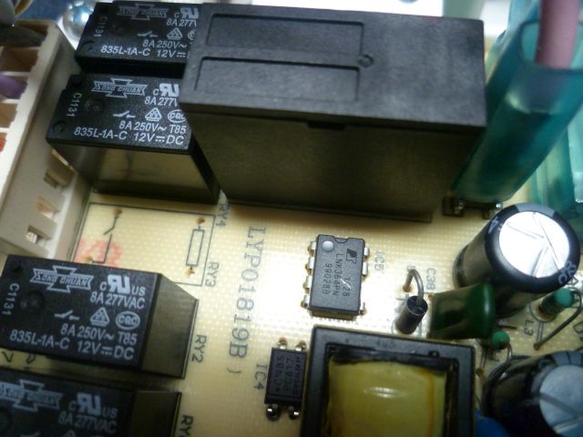

Auf der Platine werkelt ein LNK364P (DIP8), der in unserem Fall einen
auffälligen glänzenden "Schlitz" auf der Oberseite hatte. Nach Prüfen
des Widerstandes R49 (67k - 3W) und der Sicherung (T 3.15A), die beide
in Ordnung waren, habe ich den LNK bei Darisus bestellt.
Nach zwei Tagen war er da (mit Porto knapp Euro 7,00), eingelötet,
zusammengebaut - läuft wieder einwandfrei.
Da die Elektronik baugleich in den Bomann-Geräten GSP 776.1, GSP 876,
GSPE 774.1 und GSPE 874 verwendet wird, dürften diese bei ähnlichen
Symptomen alle das selbe Leiden haben.
Vielen Dank nochmals an dieses tolle Forum hier!
