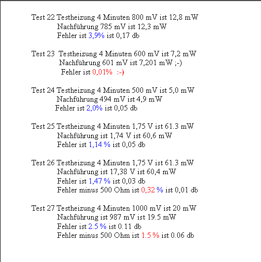

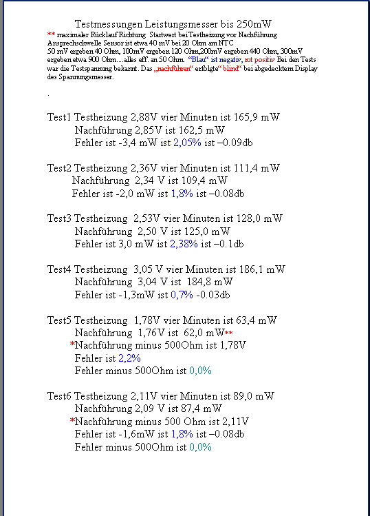

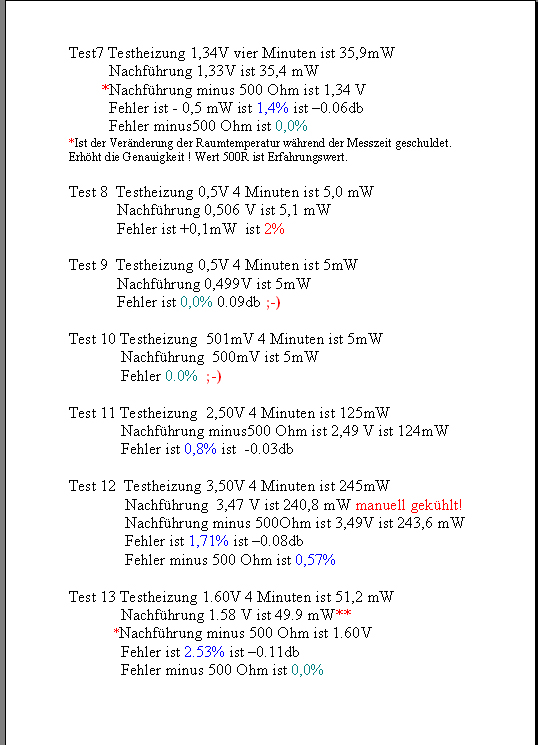

Hallo zusammen!
Nachdem ich anlässlich meiner Idee einen ganz einfachen thermischen
Leistungsmesser zu bauen gebeten wurde Bericht zu erstatten tue ich das
hiermit. Es ist einige Zeit vergangen in der ich leider keine Zeit dafür
hatte, aber jetzt kann ich Testergebnisse liefern. Vorweg, mein ansinnen
über zwei messstellen paralell zu messen habe ich zunächst einmal
zurückgestellt und die Tests mit nur einer Messstelle nacheinander
gemacht. Mit noch weniger geht es nicht mehr. Das Teil ist sehr
spartanisch gehalten aber nicht primitiv. Es hat seine Tücken. Da ich
nicht über einen kalibrierten Messsender verfüge habe ich die HF-
Leistung mit Gleichspannung simuliert. Gemessen habe ich mit einem
kalibriertem DMM mit 10Ohm Auflösung und Gleichspannungsmäßig 1mV
Auflösung im Spannungsbereich. Die Ergebnisse könnt ihr den Protokollen
entnehmen. Als Heizer baute ich ein kleines Netzteil 0-4 Volt mit 10Gang
Poti in der "Grobabstimmung und dazu noch ein 22ohm Drahtpoti in Serie
als Feinabstimmung mit 130mV Abstimmung über den Drehbereich. Meine
Befürchtung die Nachführung würde recht komliziert werden hat sich nach
einigen Versuchen aufgelöst. Grundsetzlich muß ich sagen benötigt man
als Messumgebung einigermaßen stabile Temperaturverhältnisse. Der
Leistungsmesser ist ein sehr empfindliches Thermometer;-). Ich benutze
quasi das Luftvolumen mit seiner Temperatur als Kühlkörper zur
Wärmeabfuhr am NTC.Bei Größeren Leistungen wäre ein Isoliertes und
geschlossenes System ungünstig, bei kleineren Leistungen ab
Ansprechschwelle bis etwa 10-20mW wäre das isolierte günstiger, da die
unvermeidlich Dynamik der Raumtemperatur im Verhältnis zur erzeugten
Wärme beim messen zu groß ist.Jetzt im Sommer ist das schon ein Problem
Zum testen hatte ich die Messstelle in einen Pappkarton eingebaut
so,dass Zugluft und meine Körperstrahlung keine Auswirkungen haben
können. Oben war der Karton aber offen so dass die Wärme vom Heizvorgang
entweichen kann.Natürlich ist dieser Leistungsmesser kein Ersatz für
einen schnellen Diodentastkopf mit dem ich Abgleicharbeiten auf
"maximum" machen kann. Nur messen will ich mit solchen Sachen nur wenn
sie auch kalibriert sind.  Sonst taugt das zum messen nicht.
Der Ad 8307 wird mit einer Genauigkeit von 1db gehandelt ein besserer
Kollege mit 0,5 db. Das wären einmal 10% und einmal 20% Genauigkeit.
Jetzt werde ich nur noch die Anpassung breitbandig (1Ghz) testen um Mit
den Erkenntnissen weiter zu arbeiten. Alles was bekannt ist läst sich
bei der Leistungsberechnung berücksichtigen und festigt die Messungen.
Mfg Herbert

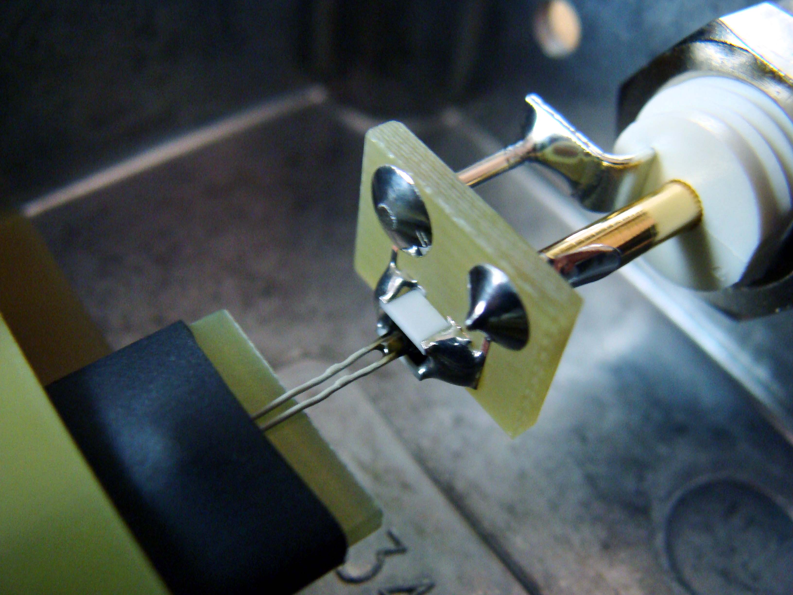

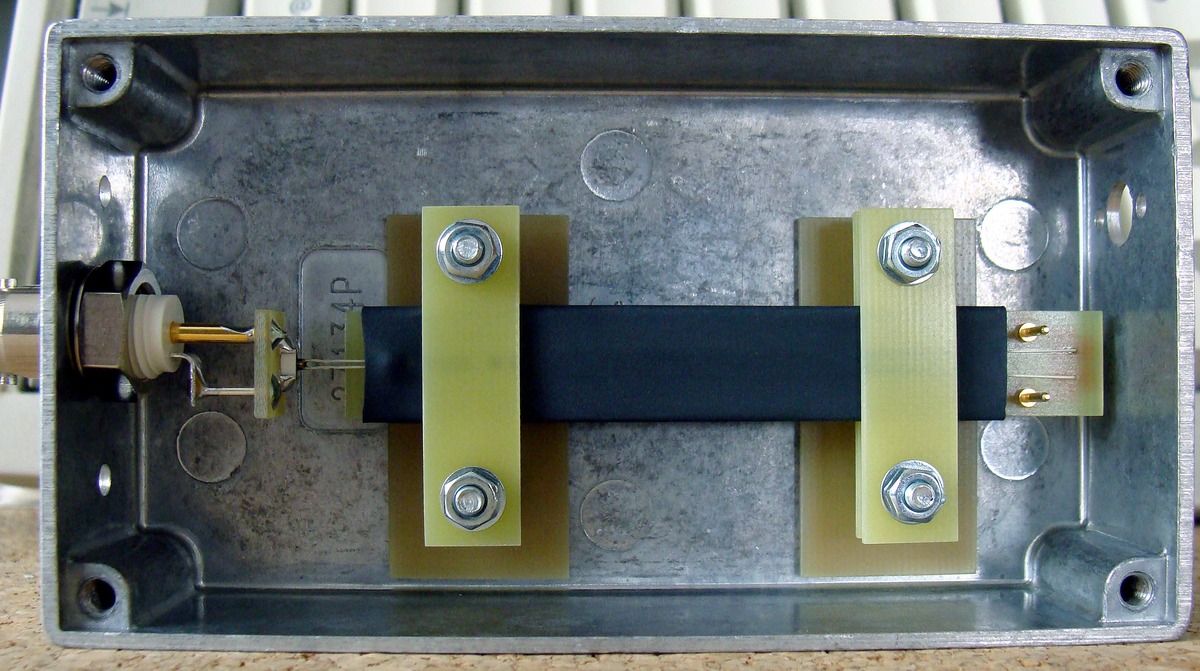

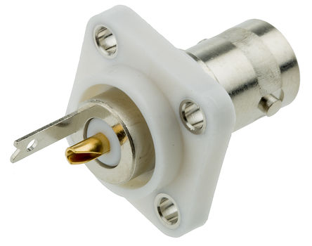

Also, Bilder hatte ich schon einmal reingestellt, aber ich mache das
gerne nochmal. Es handelt sich dabei nur um den "Ofen" aus zwei SMD
Widerständen verheiratet mit einem sehr guten NTC Sensor. Die Anschlüsse
vom Sensor habe ich nicht gekürzt weil diese speziell beschichtet sind
und somit nicht zu löten sind. Man müßte die Beschichtung abmachen aber
danach sehen die Anschlussdrähte nicht mehr schön aus sondern krumm. Die
Widerstände kann man nur mit Hilfe einer einfachen Löthilfe so anlöten
,dass der Sensor spielfrei passt. Diese Passgenauigkeit ist anzustreben,
denn sie bestimmt die Grundempfindlichkeit und die Messgeschwindigkeit.
Für das Auge so manchen Betrachters sehen die BNC Armaturen minderwertig
aus. Sie sind es aber nicht sonder besitzen ein ordendliches Datenblatt.

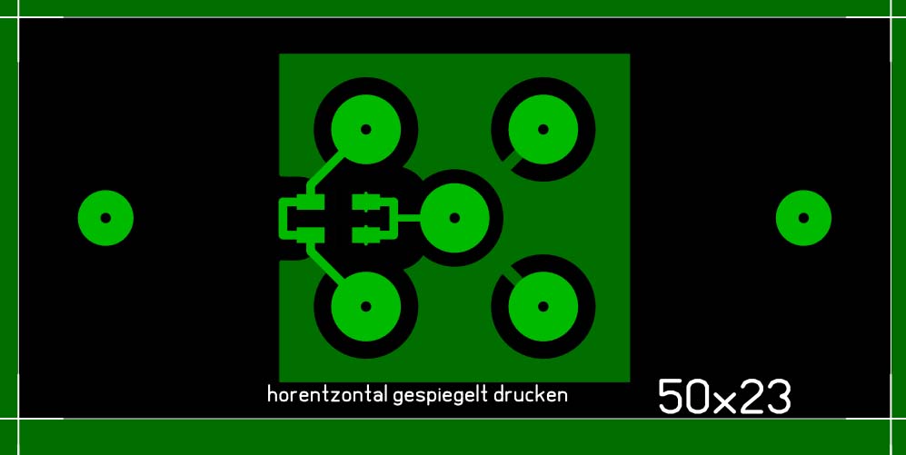

Die isolierte Variante habe ich gewählt um die thermische Masse geringer
zu halten als bei Typen aus Vollmetall. Die thermische kopplung zum
Alugehäuse wird dadurch geringer. Irgendjemand hat mich damals auf die
Idee gebracht aus HF-Gründen BNC Teile für Leiterplattemontage zu
benutzen. Da habe ich schon ein Layout gemacht. Trotzdem habe ich die
Variante welche ich schon fertig hatte getestet um so überhaupt mal ein
Feedback zu bekommen ob sich weitere Arbeiten in diese Richtung
überhaupt lohnen.Jetzt weiß ich es,es lohnt sich und wie. Auf Elektronik
habe ich bewusst verzichtet, aber man kommt nicht ohne Elektonik aus
wenn ich dazu mein kalibriertes Digitalmultimeter und ein fein
einstellbares Netzteil von 0-4V zähle.Die Spannungsbegrenzung schütz
übrigens den"Ofen" vor Zerstörung durch Überspannung.Bei der Auswertung
messe ich lediglich die ohmsche Veränderung des NTC direkt mit dem DMM.
Anschließend wird stt mit HF mit gleichspannung nachgeführt bis sich der
bei HF notierte Widerstandswert einstellt. Dann habe ich die effektive
Spannung und kann die Leistung an 50 Ohm ausrechnen. Das macht
eleganterweise der "Mini db Rechner". Um die Verluste der Anschlussteile
zu berücksichtigen kann man die Datenblattmäßig beim ausrechnen
berücksichtigen. Das machen die Profis auch nur wird das alles bei denen
in einem Speichchip abgelegt. Anbei nochmal die Bilder vom einer
Messstelle  ohne Deckel. Für manchen manchen mag der Messvorgang
umständlich erscheinen er ist es aber nicht.Er ist deutlich einfacher
als das messen mit meiner alten LCR Messbrücke die mich beim arbeiten
immer genervt hat.

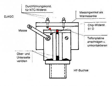

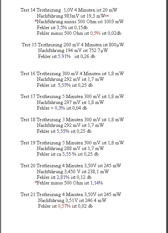

Gast #4230823
HabNix schrieb:
> Ohne Wärmesenke wird das nicht viel werden. Aufbauvorschlag von DJ4GC:
Den Vorschlag kenne ich und einige andere auch. Wenn du meine
Testdurchläufe auwertest wirst du sehen, dass ich auf einen guten Weg
bin.Das sind jetzt Ergebnisse mit der schlechteren Variante, nur einer
Messstelle seriell gemessen. Schon die sind akzeptabel und das, obwohl
mit der längsten Driftzeit für die Arbeitstemperatur behaftet. Mit zwei
Messstellen parallel wird das noch besser und schneller. Eine
ansteigende Raumtemperatur wärend der Messzeit spielt dann keine Rolle
mehr.Was meinst du zu meinen Testdurchläufen? Also unkalibrierte
Diodentastkopf oder AD 8307 plus Kollegen unkalibriert sind deutlich
sehr deutlich schlechter was die Genauigkeit angeht.Meine Anordnung
kannst du mit Gleichspannung überprüfen und die HF-Seite davon mit einen
SWR Meter auf Reflexion bzw.Anpassung. Da hast du alles in der Hand ohne
dass du einen Messsender brauchst zum kalibrieren. Wer den auftreiben
kann für den ist mein Weg eh kein Thema.Im übrigen geht es mir auch
darum zu beweisen,dass man auch sehr puristisch Hf-Leistung gut messen
kann. Ich brauche kein prozessorgesteuerte Schnürdsenkelbindemaschine
solange ich zwei gesunde Hände habe.. ;-)

Dass ich die riesige Schleife, die du zwischen BNC-Buchse und
Heizwiderstand gebaut hast, für kriminell halte, hatte ich wohl schon in
dem alten Thread geschrieben.
Die Kalibrierung der Anordung mit DC klingt zwar gut, suggeriert aber
eine bei hohen Frequenzen nicht vorhandene Genauigkeit, wenn durch
solche Fehler die Impedanz dort nicht mehr stimmt.
Eine weitere Fehlerquelle, die man im Auge behalten sollte, ist die
direkte Aufheizung des NTC durch überkoppelnde HF. Unter diesem Aspekt
ist die große Induktivität des Masseanschlusses besonders fatal.
Im Ergebnis wirst du um eine Kalibrierung der Anordnung mit einem
genauen Meßsender nicht herum kommen.
...aber die Lötstellen sehen gut aus.
Ja , hab ich schon vernommen.Ich habe schon ein Layout für Teile in
Printmontage gemacht.Das dürfte Hf-mäßig günstiger sein Und wie das
thermisch ist muß man sehen. Es gilt halt immer zwei Dinge im Auge zu
behalten. Ich habe die Wärmekoppler trotzdem getestet um mal ein Gefühl
für das handling zu bekommen.Bis zu welcher oberen Frequenz das taugt
werde ich noch messen. Für meine Zwecke reicht 1GHz.

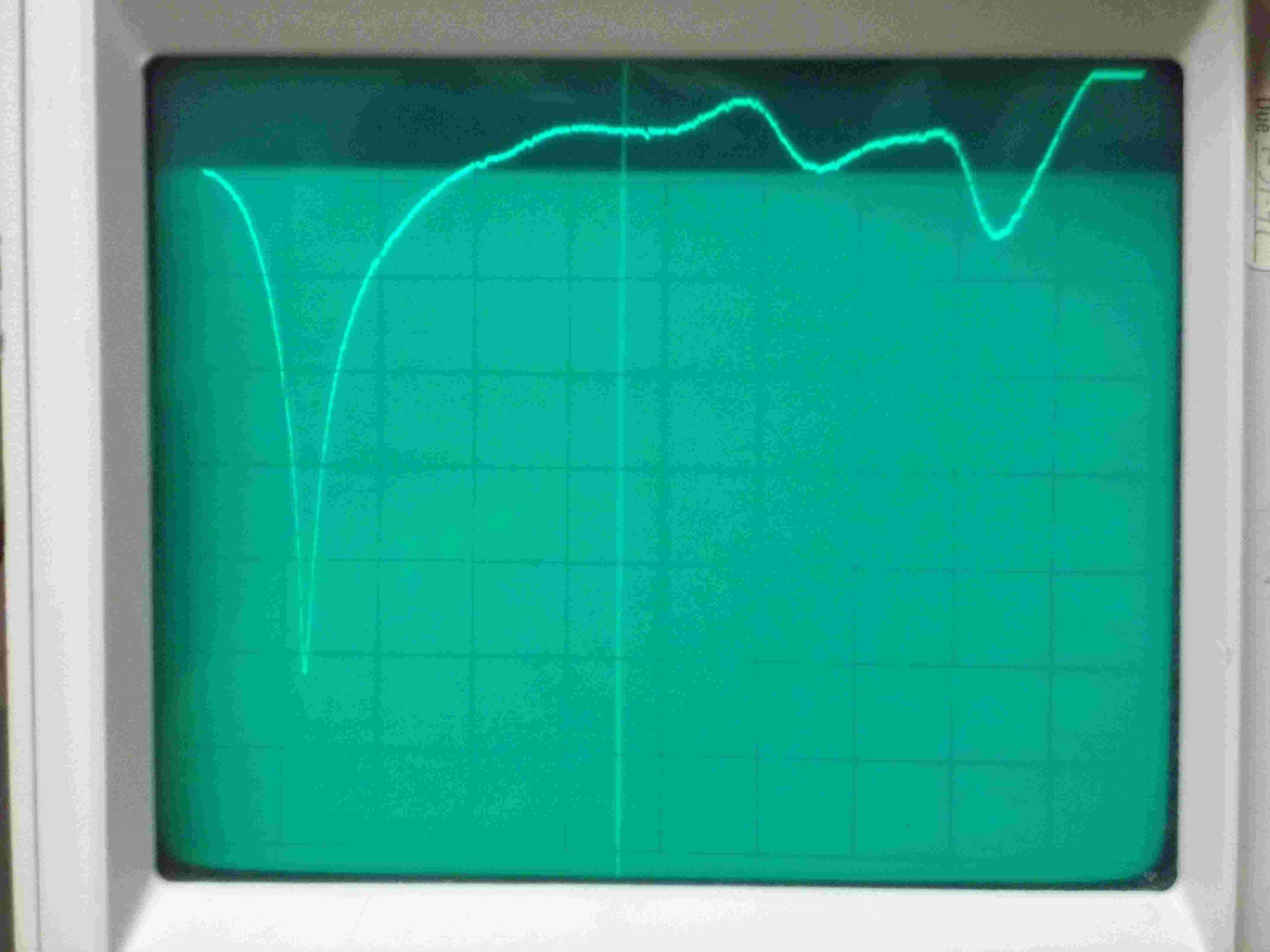

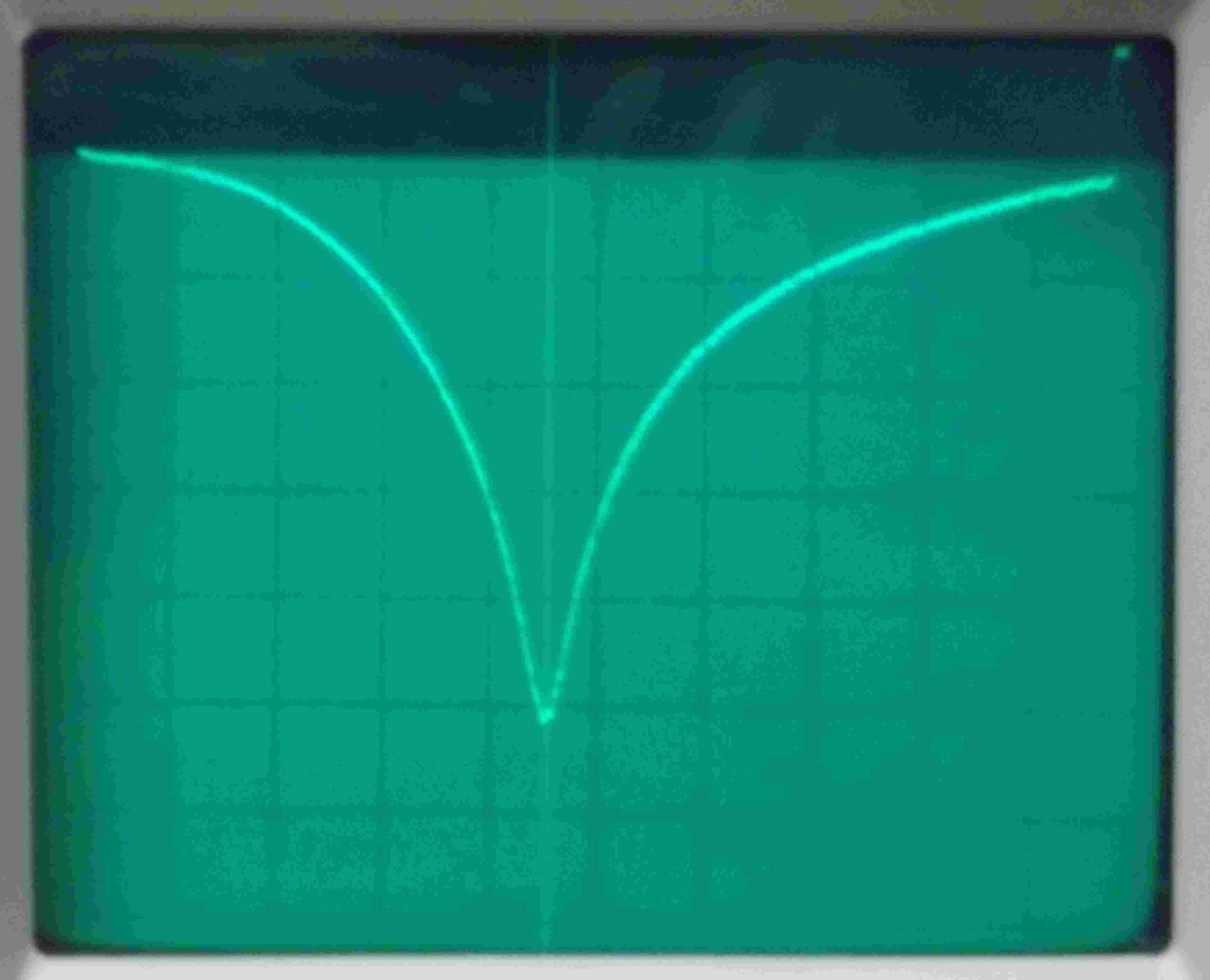

Damit du einmal siehst, wie schlimm die Schleife ist, die du zwischen
BNC und Lastwiderstand gebaut hast, habe ich die Schaltung einmal frei
fliegend mit einem 47 Ohm Widerstand nachempfunden und mich sogleich
gewundert, dass sie kaum Rücklaufdämpfung hat.
Leider komme ich mit meinem Generator wegen eines  Softwareproblems
derzeit nicht unter etwa 230 MHz, so dass ich nicht sehen konnte, wie es
in den KW-Bändern  aussieht.
Bei VHF jedenfalls war das Ergebnis so schlecht, dass ich es erst gar
nicht weiter verfolgt habe.
Da es klar war, dass die Induktivität der Leiterschleife daran Schuld
ist, habe ich den 47R Widerstand in Reihe mit 15pF gelegt und das
Ergebnis war ein von 22dB an steil ansteigender Ast am niederfrequenten
Ende des Spektrums. Also hatte ich jetzt eine Resonanz in der Gegend von
200MHz.
Daraufhin habe ich den mit dem 47R Widerstand hintereinander
geschalteten Kondensator auf 3,9pF verkleinert, und tatsächlich zeigte
sich jetzt eine Resonanz bei etwa 430MHz und die reflektierte Leistung
war um 29,5dB  abgeschwächt. Das entspricht einem VSWR von 1,07 und ist
einem Meßgerät eher würdig als die 4,56dB und SWR=4, welche der
Widerstand allein bei dieser Frequenz geliefert hat.
Aus der Resonanzfrequenz 430MHz und der Kapazität 3,9pF errechnet sich
die Induktivität der Leiterschleife zu 35nH, und das passt mit 219MHz
auch zu der mit 15pF gefundenen Resonanz unterhalb meines Meßbereichs.
Jedenfalls hat eine solche Leiterschleife von 35nH schon bei 227 MHz
einen Blindwiderstand von 50 Ohm, der in Reihe mit deinem Heizwiderstand
liegt und entsprechend groß wird dein Meßfehler.
An das 70cm-Band brauchst du damit gar nicht erst zu denken.

Du magst ja recht haben ,ich zweifle nicht am prinzpiellem deiner
Aussagen. Nur ist deine Testschleife krass ander als meine so dass
Vergleiche nur schwer herzustellen sind. Was HF mäßig günstig oder
ungünstig ist weiß ich auch, aber ich habe ja schon eine Variante mit
anderen Buchsen vorbereitet die für LP montage gedacht sind und kürzere
Verbindungen erlauben.Das ändert nichts daran, dass ich diese "Loop" wie
du sagst zu Ende testen werde, und dies aus purer Neugier. Außerdem hat
sie Arbeit gemacht weil wie du dir vorstellen kannst war die Lötarbeit
recht heikel.Ich bin auch beim VSWR gnädiger eingestellt und muß nicht
unbedingt bis zu meiner Messgrenze ein VSWR von 1,06 haben.Wenn ich 1,5
oder 2 habe dann ist das nicht das Ende der messerei sondern dann muß
ich meine Verluste anpassen. Aber mal ehrlich hältst du das messen mit

Ein Bild stelle ich dir noch rein welches das neur Layout für die
Prinmontage zeigt. Die engen Toleranzen beim "Heizer" machen leider ein
Platine notwendig.Thermisch möglicherweise schlechter da größer. Muß man
testen...solange ich noch Spass an dieser Arbeit habe,

überarbeiten und die Lötaugen etwas verkleinern soweit dies mechanisch
zu vertreten ist. Da leider die Sensoren im Durchmesser leicht schwanken
kommt man nicht herum einige "öfen"zu löten welche man noch ohne
montierte BNC Buchse auf ein knappes passen testet. Die SMD Widerstände

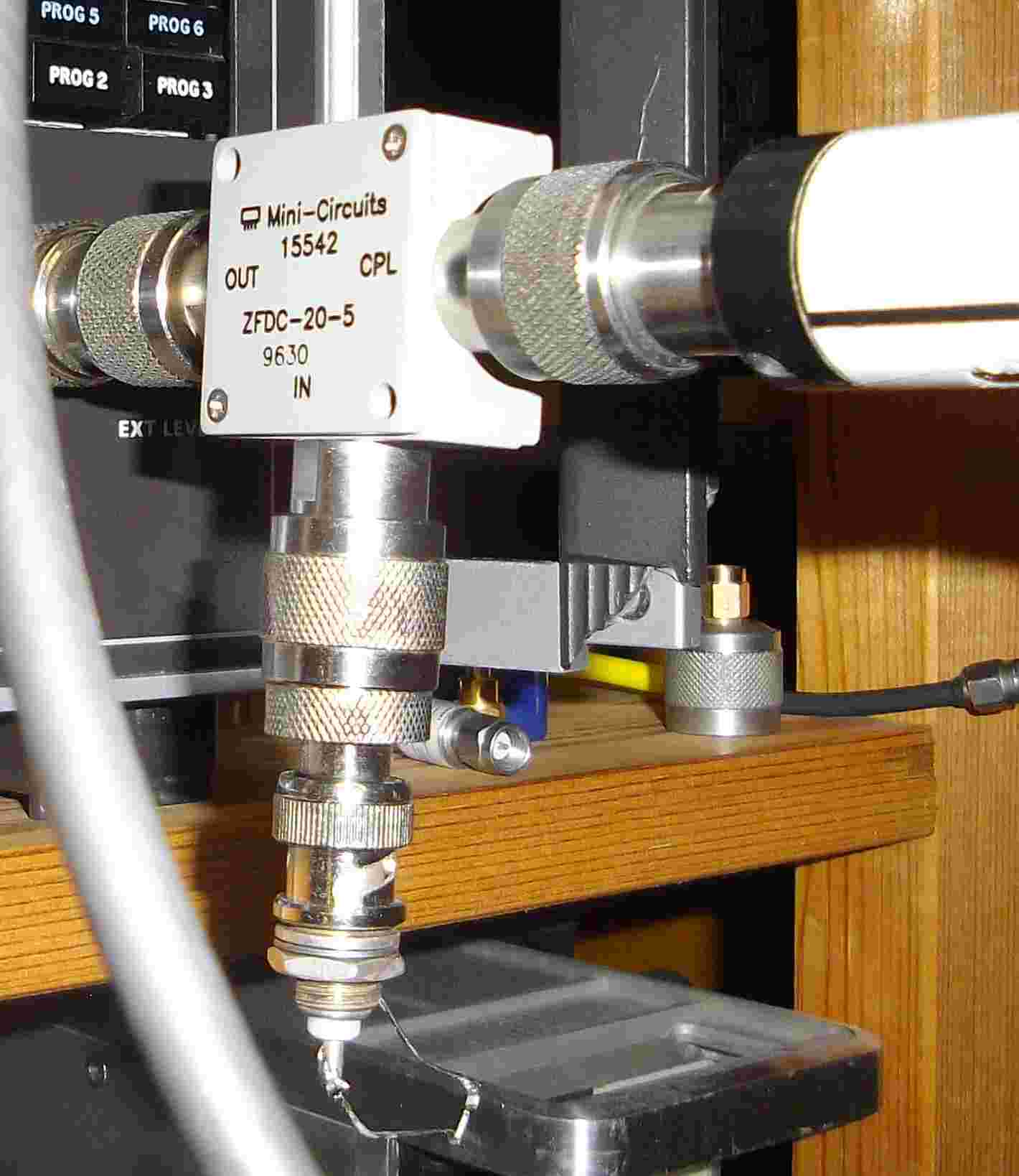

So, jetz habe ich endlich meine 2m Funke gefunden und gleich beide
Thermowandler gestestet.Was soll ich sagen,bei 146 MHz ist das VSWR
perfekt. Der Rücklaufzeiger klebt förmlich auf seinem Ruheanschlag. Auch
bei anderen Frquenzen alles bestens. Da ich zu faul war meine
Dämpfungsglieder zu gebrauchen habe ich den Heizer statt mit maximal
500mW mit 2 Watt befeuert. Klar da muß man äußerst kurz testen um die
Widerstände nicht durchzublasen... Für 70cm habe ich zur Zeit nichts was
funktioniert, aber mal gucken wer mir was borgt...eventellauch mit 23
cm.Ich werde berichten.

Meine scheinbar nicht! VSWR bei VHF (144-146MHz) perfekt und dies bei
beiden von dir zerrissenen Aufbauten. Wie würdest du das erklären? Habe
ich wieder beim messen was versaut? Trotz des guten Resultates habe ich
die neue Platine nochmal überarbeitet um die thermische Masse zu
verringern. Sie ist jetzt deutlich geschrumpft. Auch die Tests mit dem
"Bürdepoti" welches bei nicht ganz genauem abkühlen den Startwert der
Messung für die Nachführung einstellbar macht waren super.MFG

Ich habe nur versucht den HF-mäßig schlechten Aufbau der ersten Platine
ungefähr nachzubilden.
Zur der Neuen (SMA?) habe ich nichts gesagt, weil mir da der
Größenvergleich fehlt.
Aber auch da gibt es Verbesserungsmöglichkeiten bezgl. der
Bauteilpositionierung.
Im Sinne einer geringen thermischen Trägheit solltest du auch nicht so
viel Lötzinn an dem SMD-Widerstand auftragen, wie es auf der ersten
Platine zu sehen ist.

Bei dir aber wird das Zeitverhalten noch durch die vergleichsweise
schlechte thermische Kopplung der Abschlusswiderstände mit dem NTC
verlangsamt.
Bei HF gibt es kein "ungefähr". Es sind nicht die neuen Platinen mit
denen ich den Test gemacht habe sondern mit genau genau dem Aufbau, die
du oben in den Bildern sehen kannst. Im übrigen bin ich weit davon weg
es so wie die "Profis" machen zu wollen. Das wäre ja dann nicht mehr so
spannend wie der Weg es so primitiv wie es gerade noch geht zu machen.
Mit der erzielten Treffsicherheit beim händischen nachführen bin ich
mehr als zufrieden. Wo ich mir noch etwas wünschen würde wäre ein
flotteres abkühlen des Wandlers in Richtung des Startwertes am NTC. Da
versuche ich mit den neuen Platinen eine Verbessserung zu erzielen.Eine
Leistungsermittlung zb. der maximalen Lestung wie ich sie für den
Thermowandler vorgesehen habe von 250mW dauert im Augenblick bei 27Grad
Raumtemperatur fast zwanzig Minuten mit Übung. Darin schlägt die
Abkühlphase mit über 10 Minuten zu Buche.Aber bei weniger Leistung geht

Fragezeichen hinzumalen. Gut ich habe nur ein Ergebnis aber das
mindestens im Bereich < 5%.Unterhalb 1mW kann es auch <10% sein und bei
200µW würde ich die untere Grenze sehen. Ich vertraue meiner Messung
deshalb weil ich bis heute mindestens 60 Testmessungen durchgezogen habe
und meinen Aufbau somit kenne. Da die HF Seite zumindesten bis 2m
perfekt ist und ich für 70cm auch nichts schlechteres erwarte,kann ich
sehr zufrieden sein. Das einzige Manko ist halt ,dass es Geduld

Der 50-Ohm-HF-Widerstand wird einseitig an die Wärmesenke angeschlossen,
die dafür sorgt, dass sich die Umgebungstemperatur nur sehr langsam
ändern kann und der Messanschluss (Handwärme) temperaturmäßig entkoppelt
wird. Durch die Wärmesenke wird der Abschlusswiderstand nach der Messung
schnell wieder auf Umgebungstemperatur heruntergekühlt.

der Abkühlzeit ein. Spannend ist es allemal und meine VSWR Messung ist
faktisch in Ordnung, getestet mit diversen Kabeln und unterschiedlichen
Längen. Mein Daiwa ist nur für 2m und 70cm und taugt dazu allemal...ich

Und welche SWR-Geige hast du genommen, um 0 (null) Rücklauf zu
detektieren..??
Irgend so ein geheimnisvolles Teil  von WIMO o. ä.?
Hast du mal den Returnloss mit einer vernünftigen Brücke
(DJ7VY, UKW-Berichte vor -zig Jahren, HP8502) gemessen?
Kannst du ja nicht! Weder Brücke noch eine geeignete Signalquelle.

thermischen Folgen. Den neuen Stecker für Printmontagen kann man
definitiv vergessen, die dazugehörige LP auch. .Zu viel Masse und die
dafür erforderliche Leiterplatte haben den Aufbau im Vergleich zur
Alu-case Version von der Empfindlichkeit her um 50% verschlechtert. Die
isolierten Buchsen von Telegärtner sind vom thermischen Verhalten her
nicht schlecht,oder eine teuere Variante mit Kunstoffflansch von Radiall
...leider teuer mit über 8 Euro. Trotzdem habe ich den ersten Aufbau
noch etwas optimieren können. Das aus thermischen gründen geplante MDF
Gehäuse wird zwei Messtellen beinhalten.Hat der Aufbau eine stabile
Differenz, werde ich simultan messen. Wenn nicht, dann  seriell und den
zweiten Thermowandler für eine Nachkontrolle nutzen. Zeit also für den
ersten wieder kalt zu werden.
