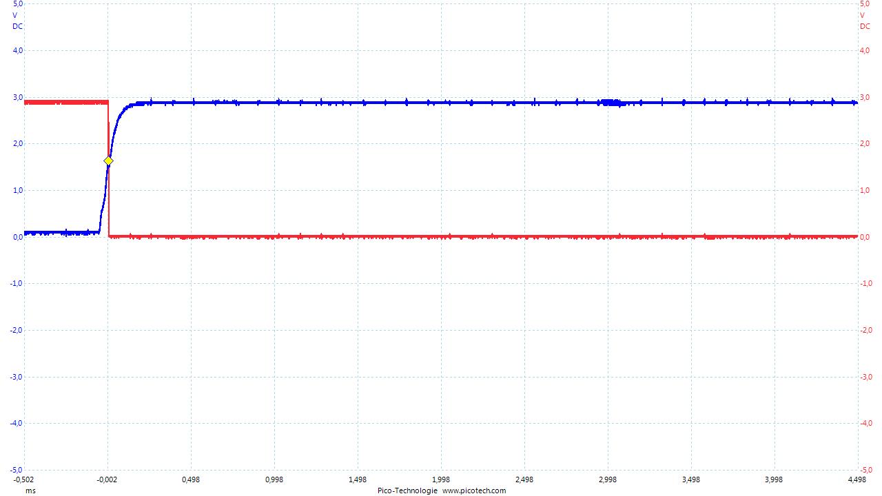

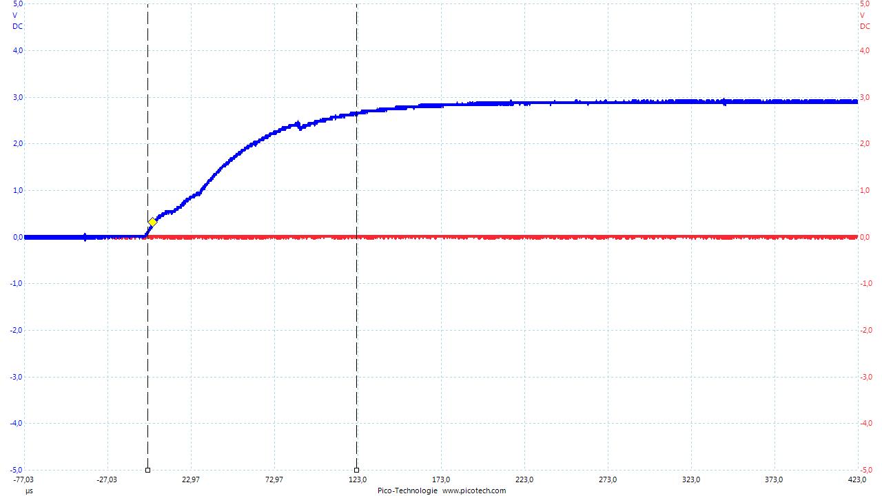

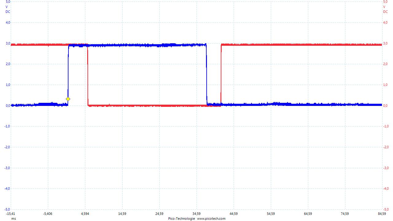

STM32F4 Discovery, EMBlocks IDE.
Auf den Bildern oben sieht man die blaue Kurve, die aus einem Komparator
kommt. Die rote Kurve zeigt den Ausgangspin PA15. Ich glaube es ist
einfacher, den Code kurz durchzugehen, als die Funktion zu beschreiben,
vielleicht liegt ja auch hier der Hund begraben (falls ich mich Irre,
mache ich gerne eine Funktionsbeschreibung) ;)
Mir stellt sich die Frage, warum es so "lange" dauert, bis der Interrupt
gesetzt ist und PA15 durchgeschaltet wird. Es sieht auch so aus, als ob
der Interrupt willkürlich (was natürlich nicht der Fall sein wird)
irgendwo auf meinem High Signal gesetzt wird, mal direkt nach der
Flanke, mal mittendrin, mal am Ende. Ich habe auch versucht, die Flanke
steiler zu bekommen, allerdings kriege ich das leider nicht gebacken, da
ich erst vor relativ kurzer Zeit in die Elektronik eingestiegen bin.
Habe schon ein wenig gegooglet und bin über Schmitt-Trigger, FlipFlops
und Komparatorhystere gestolpert. Welche Richtung sollte ich hier
einschlagen, falls es notwendig ist die Anstiegszeit zu verkürzen?
Vielen Dank schon mal für eure Mühe!
Reggie

Also PD15 setzt du ja in der main while loop. Die Verzögerung kommt
durch das Printf.
Besser ist es hier auf Änderung des Pegels zu warten und nur dann ein
Printf aufzurufen. Dann gibt es keine Verzögerung.
Wenn du PD12 mit dem Oszilloskop anschaust, sollte es kaum Verzögerung
geben, vielleicht ein paar Mikrosekunden.

OP (Firma: HEGRO GmbH) #4224154
Vielen Dank für den Tipp mit printf, das wusste ich auch noch nicht.
Nachdem ich printf ausgemacht habe, bekomme ich das was ich wollte :)
Kann ich auch "schneller" debuggen?
EDIT: Ohman, mein Kopf ist rammelvoll, folgendes: Ich habe die falsche
".._it.c" Datei angehangen. In der auf den µC gedownloadeten, war noch
ein printf drin. Daran lags :)
