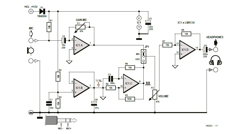

Frage zu einer Schaltung mit LM6234
Gast #4224403
Genau, IC1.B erzeugt eine stabile Spannung die genau der Hälfte der
Versorgungsspannung entspricht. Diese Spannung wird für die beiden
anderen Verstärker als "virtuelle Masse" verwendet.
