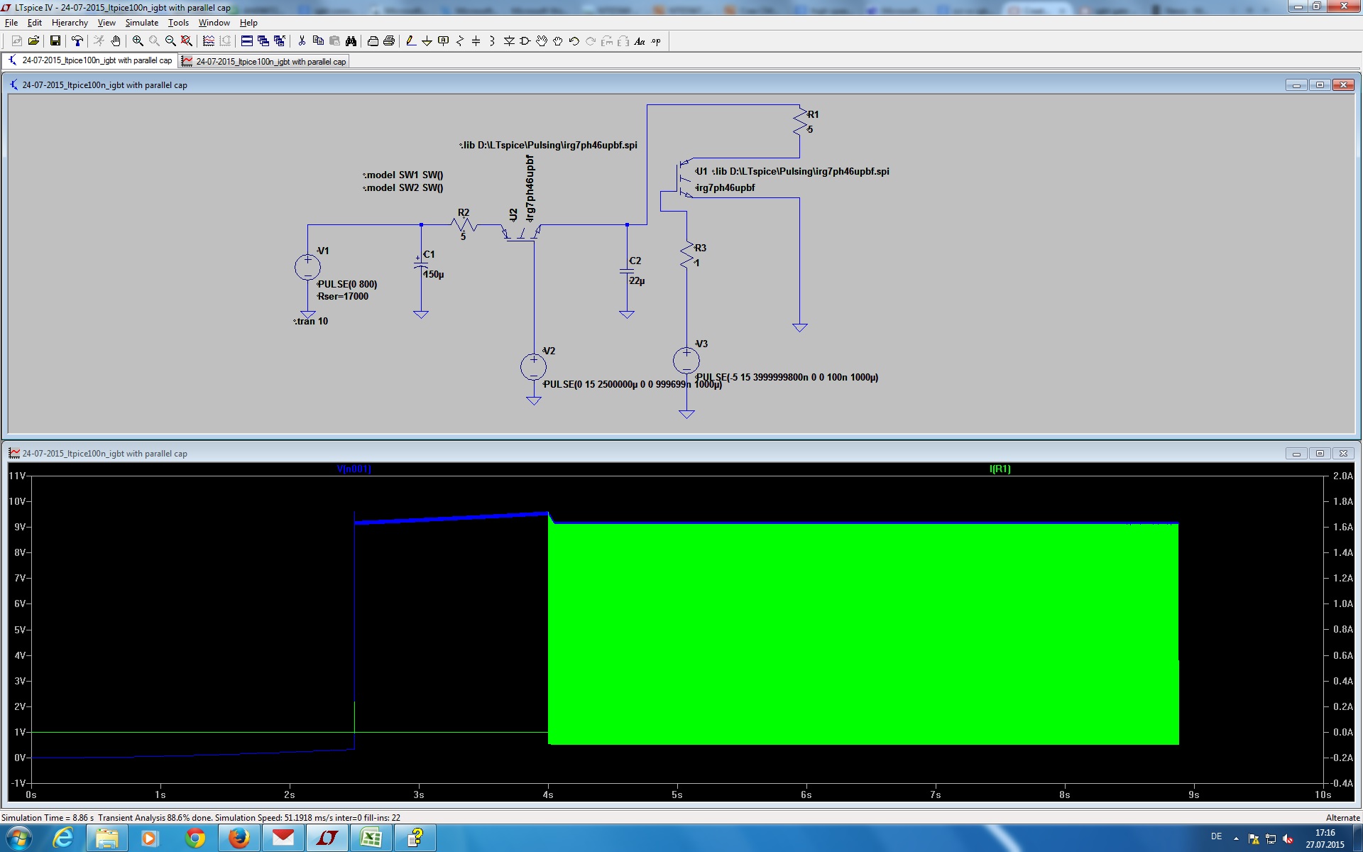

Ich mache eine Schaltung mit IGBT und RC-Komponenten. Beim Verbinden
eines Kondensators mit der Emitterseite des IGBT wird der IGBT leitend,
bis der Kondensator gleich Gate-Emitter-Spannung aufgeladen. Dann
schaltet der IGBT ausgeschaltet. Kann ich dieses Problem lösen, indem
Sie einen High-Side-Treiber allein?. Wenn ja können Sie ein Beispiel
geben Kreis mit Treiber und IGBT ?

@Sriniketh Ravindran (sriniketh)
Ja, was nur logisch ist.
> Dann
Ja.

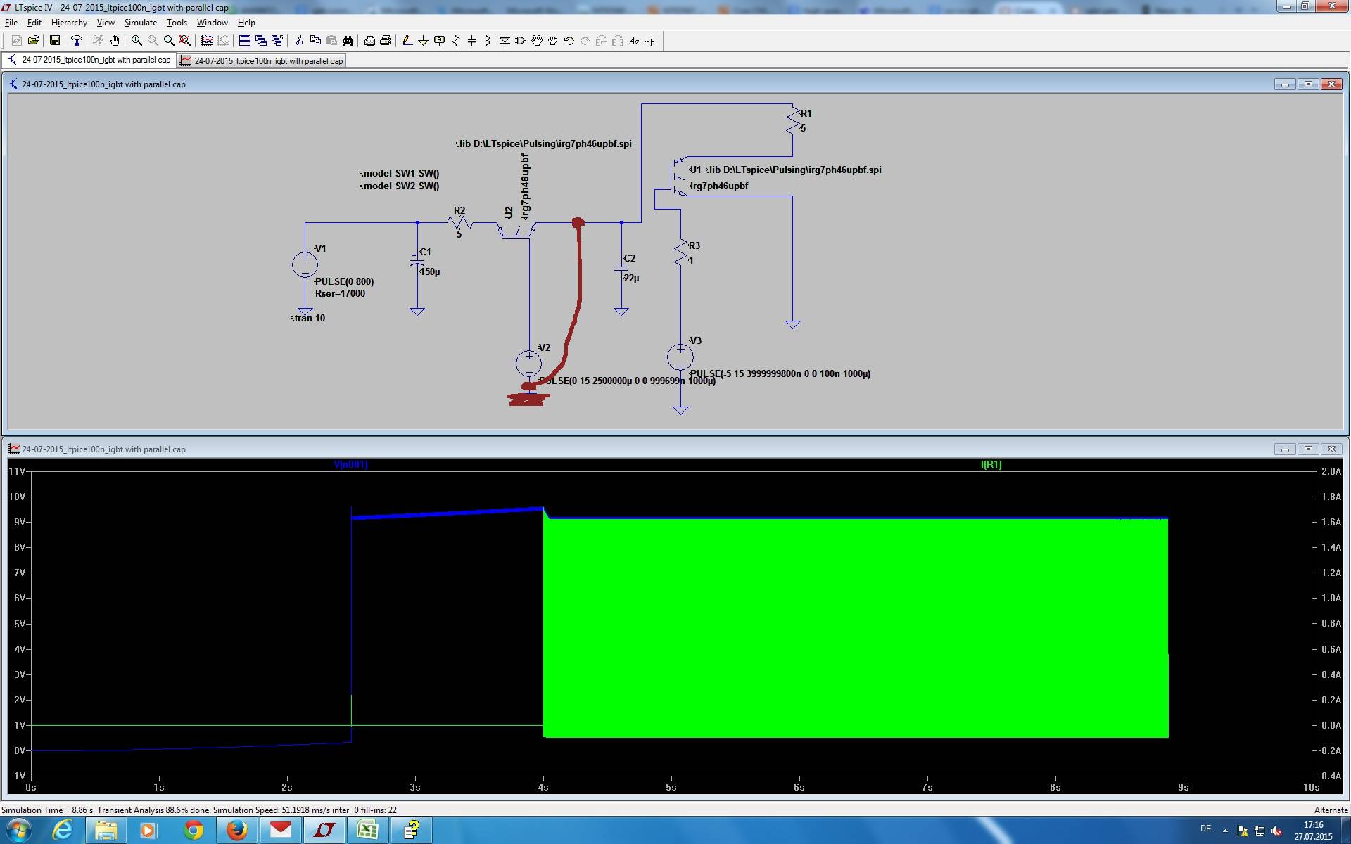

Einfach die Masse der Gateansteuerung V2 an Source anschließen. Siehe
Anhang.
