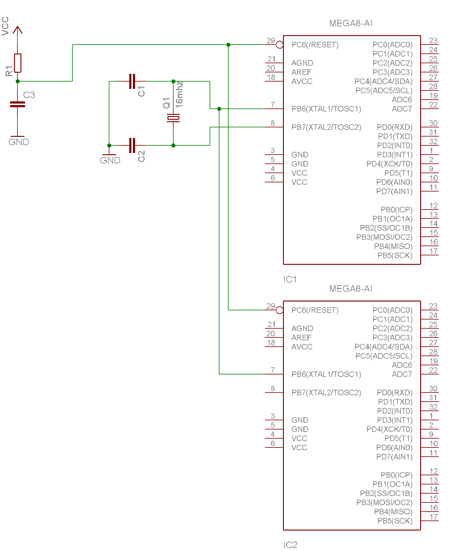

Kann das so funktionieren?
Gast #275824
Vielleicht, vielleicht aber auch nicht. Wenn man 2 Controller an einem
Quarz betreiben will muss man eventuell die Kondensatoren am Quarz
etwas ändern um den Schwinger zuverlässig anschwingen zu lassen. Ich
bevorzuge in solchen Fällen eher einen Oszillator und die Controller
laufen auf externem Takt.
bye
Frank
Gast #275825
Mit atmega8515 und Attiny 2313 zusammen geht es. Ich habe hier ein
Programmiergerät, bei dem alle Kollegen vom gleichen Quarz betrieben
werden und mal probeweise die 2 Kameraden zusammen reingesetzt.
MfG Paul
