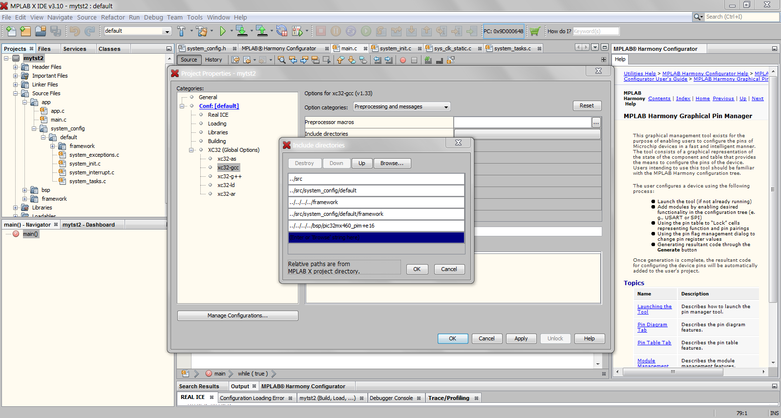

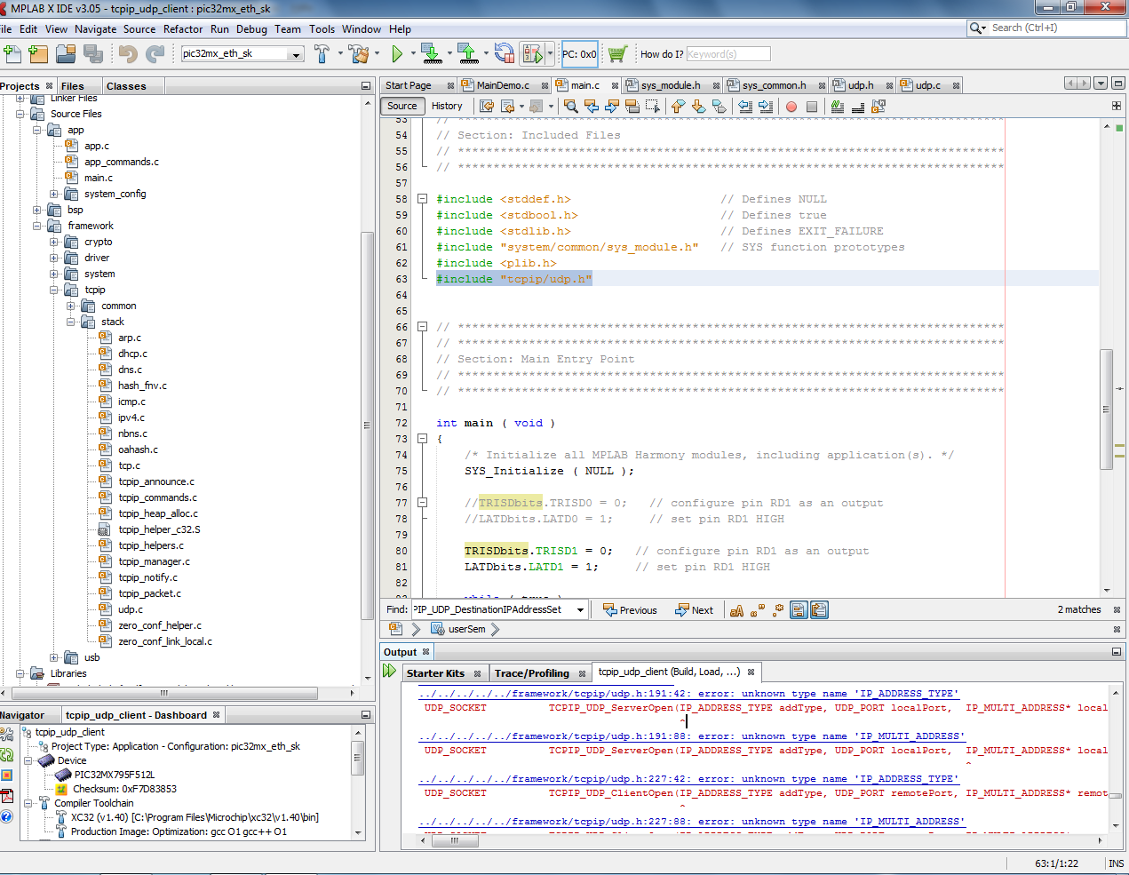

Jetzt möchte ich das tcpip_udp_client bearbeiten, scheitere aber bereits
daran, dass er das udp.c source file nicht aufruft. Das udp.h file habe
ich mit #include "tcpip/udp.h" korrekt eingebunden.  Siehe Fehlermeldung

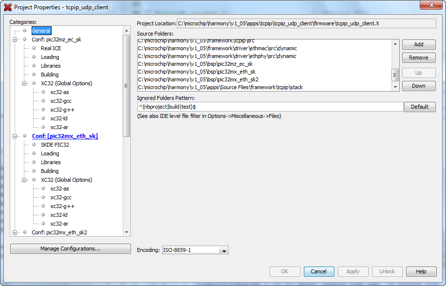

Den Pfad zu den source-files habe ich auch eingegeben, trotzdem er geht
nicht zu den Funktionen in udp.c hinein - oder ruft sie nicht auf.
Unter Projekt-Properties -> Generel -> Source Folders habe ich die Pfade
Vielleicht kann mir da jemand helfen, ich sitze schon eine Ewigkeit
dabei und flip schön langsam dabei aus.

und was sollen wir jetzt aus deinen Bildchen schließen?
Poste die erste(n) Fehlermeldung(en) des Compilers aus dem
"output"-Fenster.
Dazu haben die Programmierer erstens den Scrollbalken erfunden (damit
man an die erste Fehlermeldung drankommt) und zweitens Copy & Paste
(damit ältere Herrschaften wie wir nicht ihre Augen beim Angucken von
Briefmarkengroßen Bildchen verderben).

Hi Martin,
ich kämpfe auch mit so einem Projekt.
Ich bin nicht so weit wie Du, allerdings aus deiner Bilder ich sehe,
dass dein main.c richtig udp.h sieht. Sicher in der udp.h ist
TCPIP_UDP_ServerOpen(... deklariert, aber IP_ADDRESS_TYPE ist irgendwo
in andere Ecke. Suchst Du mal warum udp.h sieht IP_ADDRESS_TYPE nicht.
