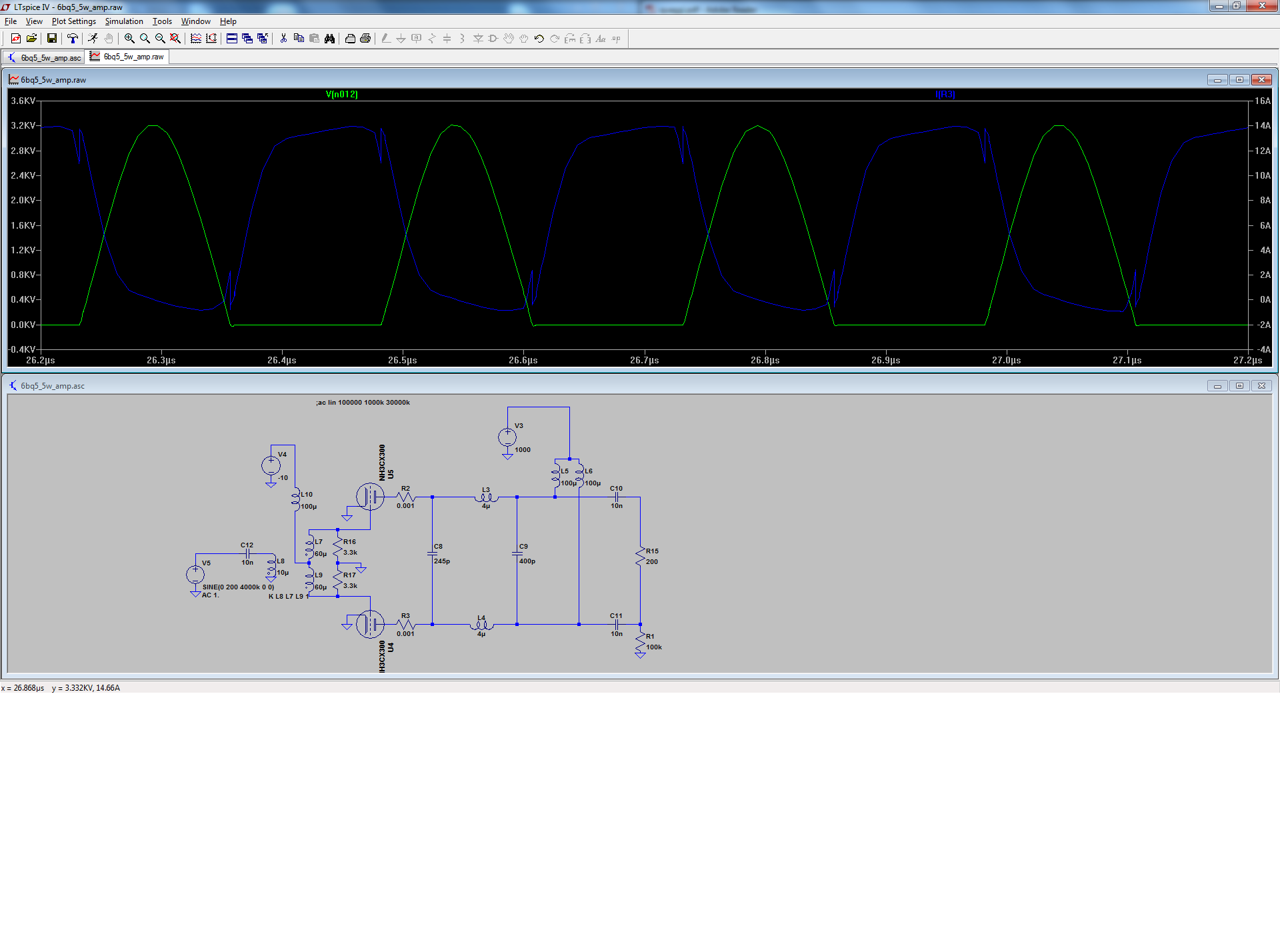

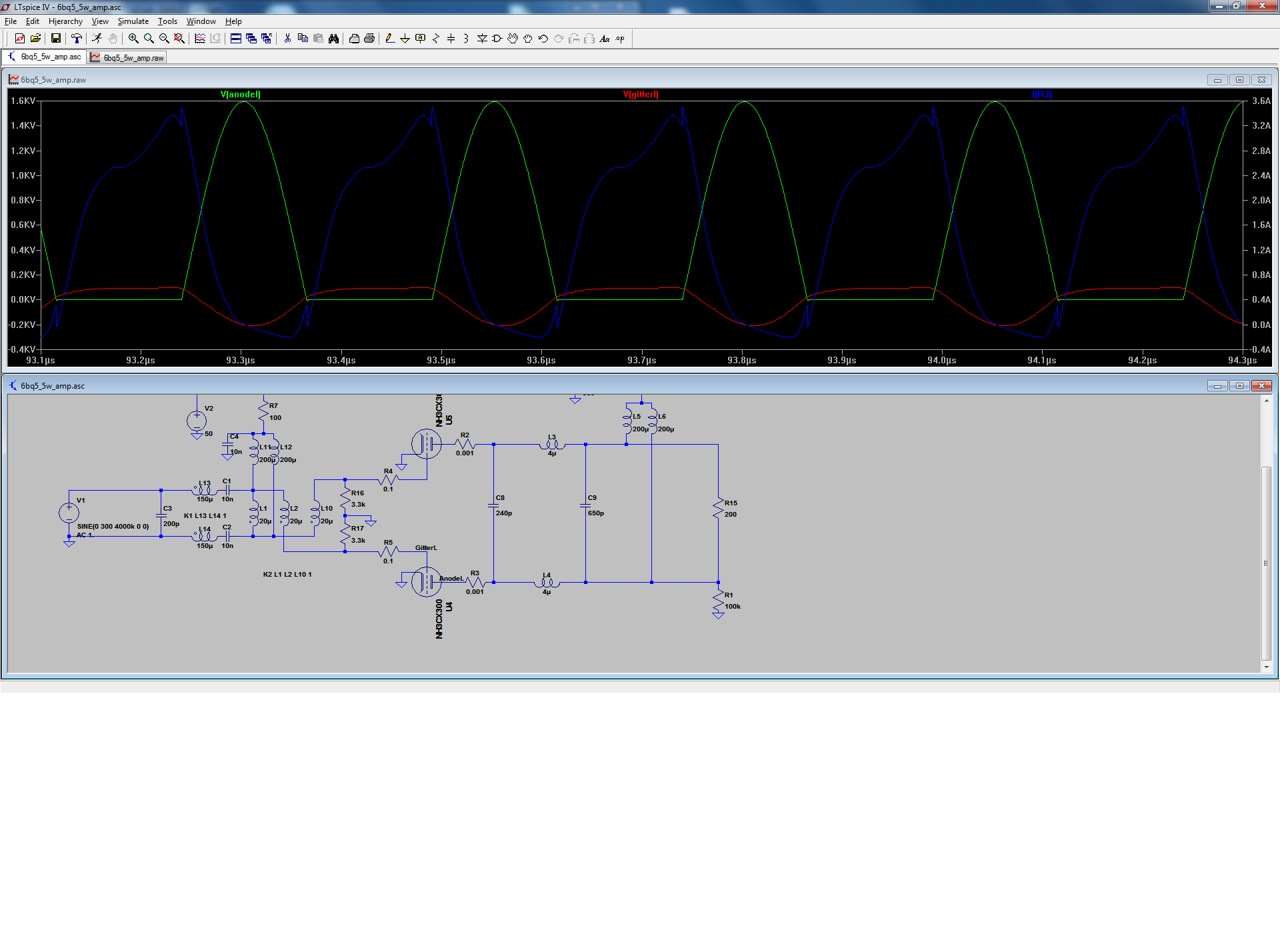

wie ihr von meinen anderen Fragen zum Thema vielleicht wisst, möchte ich
einen Klasse F Verstärker von PY2KO nachbauen.
Mittlerweile ist für mich klar, dass ich dazu Röhren in der Klasse 300 W
Anodenverlustleistung verwenden möchte, deshalb hier konkretere Fragen
dazu.
Ganz konkret: ich möchte eine Röhre so im schaltenden Betrieb fahren,
dass im Idealfall das angehängte Bild herauskommt. Wenn das Ganze
weniger hart abläuft ist es auch nicht schlimm, aber die Röhre muss eben
zwischen Sättigung und fast stromlos geschaltet werden innerhalb von
einigen ns.
Eine Tetrode schirmt ja ihr Steuergitter gegen die Anode ab und sollte
damit schnell schalten können. Andererseits gibt es viele Trioden mit
sehr kleiner Gitterkapazität (GI-7B), die explizit schnell pulsend
genutzt wurden. Was ist nun besser?
Hat jemand von euch Erfahrungen mit dem Thema oder kann mir sagen ob das
mit Trioden in der Praxis überhaupt gehen kann?
Vielen Dank im Voraus
Bernhard

#4231959
Hallo Bernhard
Ist das korrekt, 14A Anodenstrom? Im Datenblatt steht Idc = 400 mA, bei
einem Tastverhältnis von 50:50 würde ich einen Ipeak von ca. 800mA
erwarten. IMO müsste das Gitter stärker negativ vorgespannt werden. Auch
sollte das Gitter keine positiven Spannungen abbekommen, denn ein
Betriebszustand mit Gitterstrom wird im Datenblatt nicht erwähnt.
Der Anodenstrom geht hier nur auf Null, weil keine Spannung mehr da ist.
Laut Datenblatt wird das Gitter im Class A Betrieb schon auf -55V
voreingestellt und hier dürften es -100 Volt werden. Mach mal nur eine
Drossel mit 200µH in die Anodenleitung und parallel dazu einen
Lastwiderstand von 1500 Ohm. Dann läßt sich erst mal die Ansteuerung
optimieren.
Gruß,
Bernd
OP (Firma: dl1bg) #4233084
@  Frank Wa: ja
Nochmal weils im Bild verwirrend ist: es werden GI7B verwendet, die
Kapazitäten im Modell habe ich angepasst.
Ein paar GI7B als Versuchsobjekte habe ich übrigens bestellt.
@ Bernd
Die 14 A Anodenstrom waren natürlich übertrieben, genauso wie die
Gitterspannungen; ich wollte nur das Prinzip zweigen.
Ansonsten möchte ich schon weit über den spezifizierten Strom gehen,
weil der ja nur bei sehr geringer Anodenspannung fließt und daher auch
wenig Verlustleistung erzeugt.

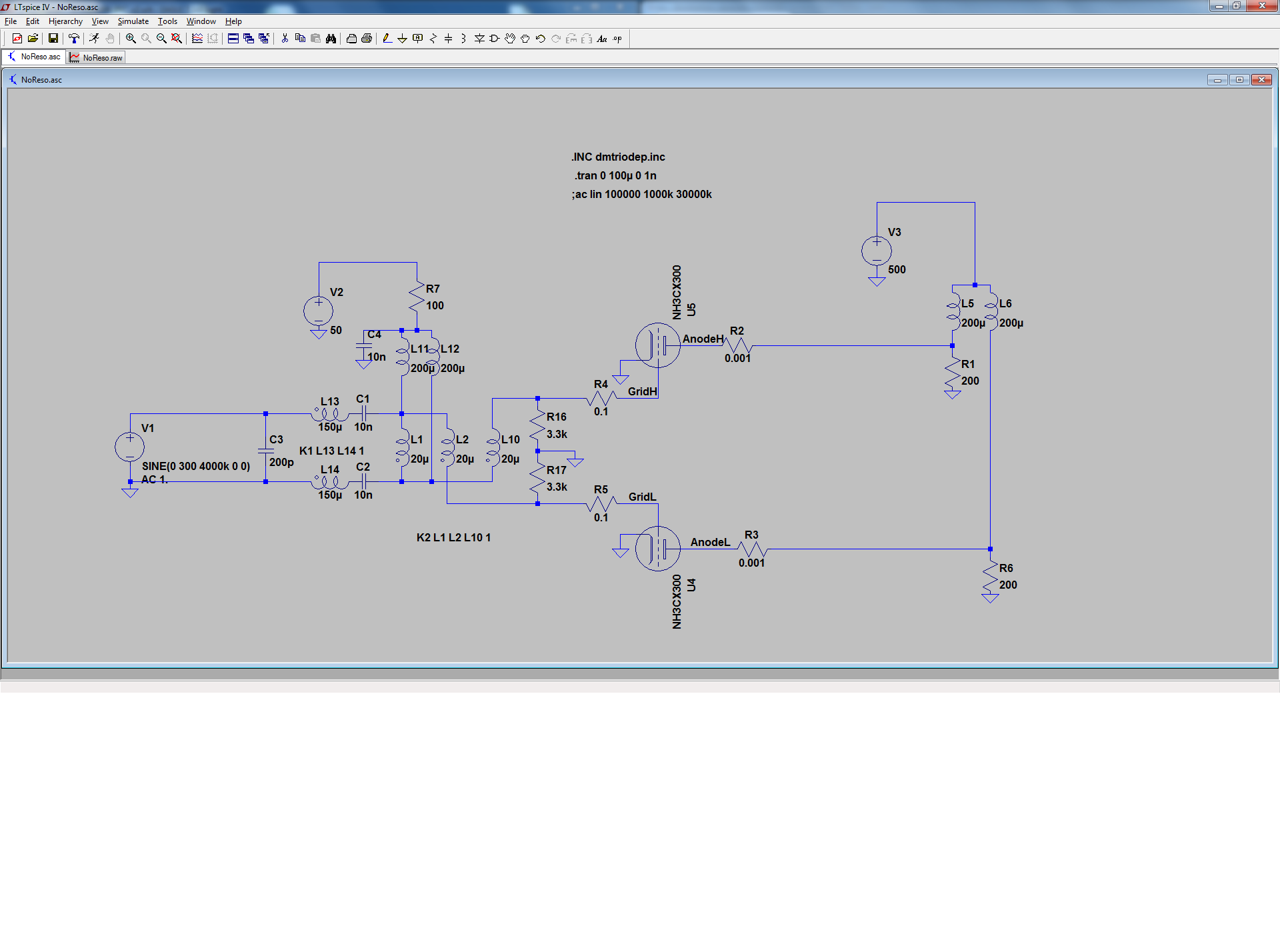

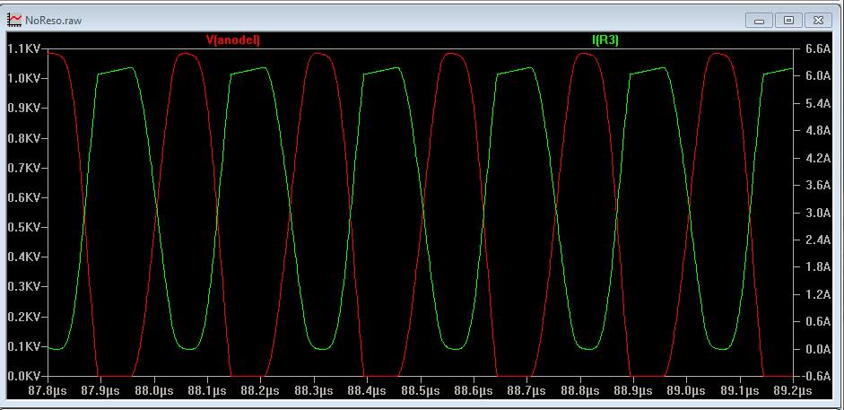

Die Schaltung ohne Schwingkreis habe ich mal angehängt. Allerdings
glaube ich, dass dieser essenziell dazugehört, weil mit Schwingkreis der
Anodenstrom eben auch ohne Abfall der Anodenspannung herunter geht. In
"Gesamt.png" sieht man bei 90,6 µs recht schön, dass die Triode im
Stromnulldurchgang in Sättigung gerät, das ist bei rund 30 V
Gitterspannung.
Die Effizienz der Schaltung beträgt übrigens rund 75 %.

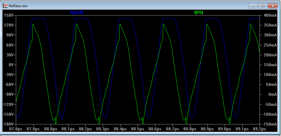

So, Optimismus mal ausgeschaltet. Die Gitterspannung von -210 / 90 V ist
natürlich unsinning, außerdem verstehe ich nicht wieso sie bei 90 V
nicht weiter sinusförmig ansteigt. Und der Gitterstrom von 700 mA peak
bei 90 V ist vermutlich auch nicht ganz ok...
Weitere Ideen: fällt euch eine Möglichkeit ein, die Gitterspannung (HF 1
bis 30 MHz) rechteckförmiger zu bekommen? Gibt es eine Möglichkeit, die
Frequenz "mechanisch" zu dritteln? Dann könnte man die Endstufe auf der
3. harmonischen betreiben.
Viele Dank und Grüße
Bernhard

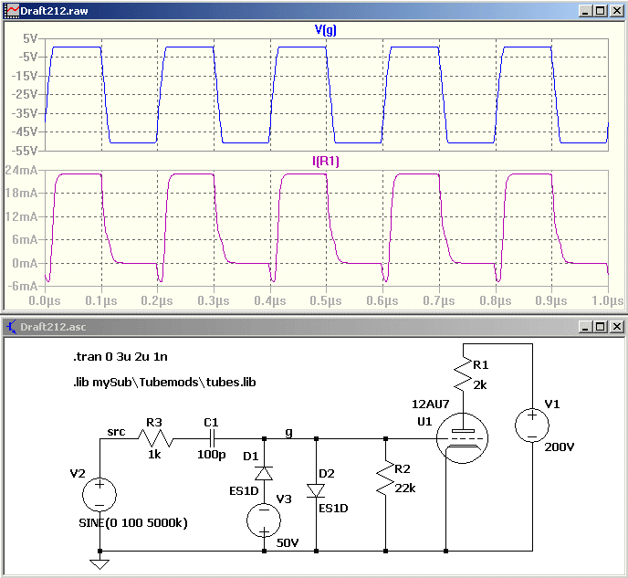

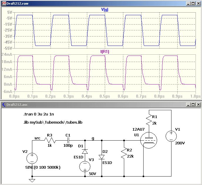

#4233165
> die Gitterspannung (HF 1 bis 30 MHz) rechteckförmiger zu bekommen
Die Ansteuerspannung erhöhen und dann begrenzen oder mit einem
Begrenzer-Verstärker. Dadurch entsteht eine trapezförmige Spannung und
die 3. Harmonische wird automatisch erzeugt.
Nachtrag:
Im Endeffekt begrenzt die Endstufen-Röhre die Gitterspannung bei den
positiven Halbwellen selber, es muss lediglich der Strom auf ein
erlaubtes Maß begrenzt werden.
Ein zu hoher Kathodenstrom kann das Kathodenmaterial abtragen und
reduziert die Lebensdauer der Röhre.

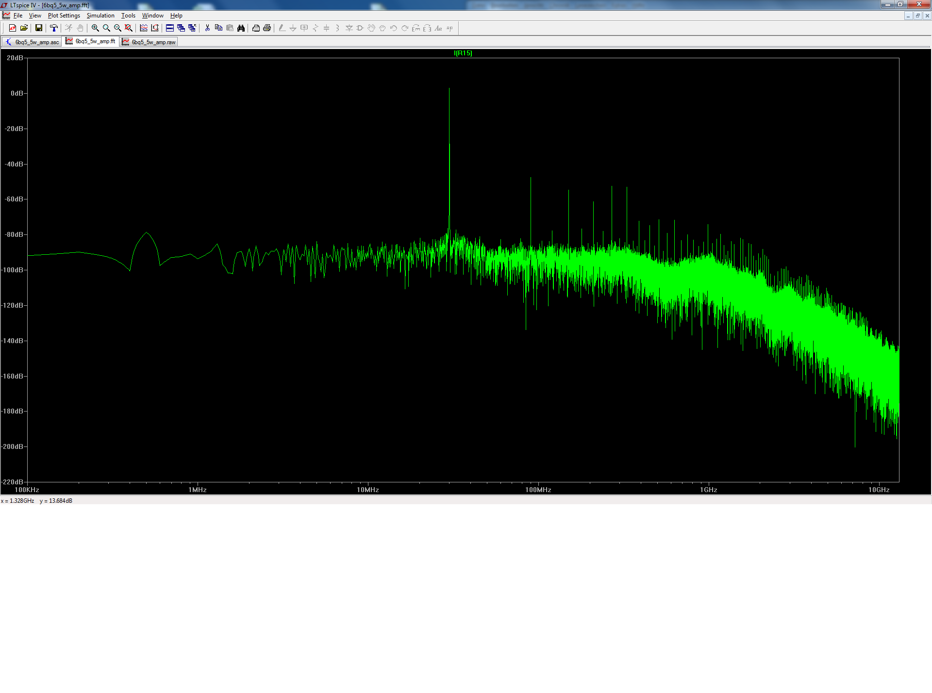

Zum Spaß habe ich mal eine FFT des Ausgangssignals bei 30 MHz gemacht.
Die Güte des Pi-Filters ist 6 unter Last, den Bauteilen habe ich reale
parasitäre Widerstände zugewiesen.
Wie zu erwarten ist die erste sichtbare harmonische die dritte, die
Dämpfung seht ihr selbst.
