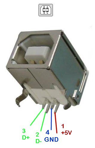

Hab ne kurze Frage: Hier im Forum habe ich das Bild (Anhang) gefunden.
Wenn ich einen Spannungsregler hab (der mir zum Beispiel 3.3V
bereitstellen soll), muss der "rote" Pin (VCC) an den Vin Eingang des
Spannungsreglers, richtig?
Ich frage, weil ich am Spannungsregler "seltsames" beobachten konnte:
Direkt nach verbinden mit USB stellt er sich perfekt auf 3.3V ein, nach
einer Weile beginnt Spannung aber zu steigen, obwohl nichts verändert
wurde.
Achja, der Regler ist der LM317. Anfangs messe ich zwischen Vout und Adj
1.24V, wie erwartet. Mit der Zeit beginnen diese aber auch zu steigen
(weshalb dann wahrscheinlich auch die Spannung an Vout steigt).
