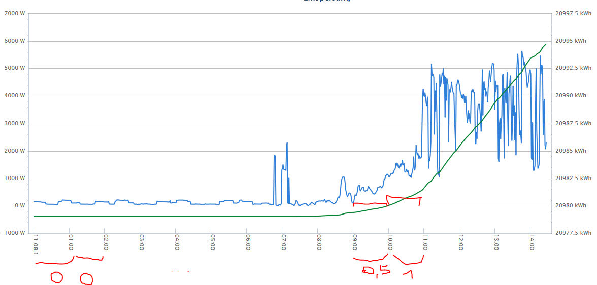

ich habe die Messwerte meines Stromzählers vorliegen in einem Array
data1[] und data2[]. Dabei werden jede Minute der Timestamp in data1[]
und die Werte in data2[] geschrieben (bzw. ausgelesen aus einer
mysql-Datenbank)
Nun meine Frage, wie kann ich aus den Daten Stundenwerte errechnen? Die
Daten sind monoton steigend.
Ich bräuchte so etwas wie den Wert um 7:59, 8:59, 9:59, den ich dann vom
Vorgänger abziehen kann. Die Minutenwerte sind dabei nicht fest
vorgegeben, kommt auf den Eintragungszeitpunkt in der DB an.
Ich habe mal ein Bild angehängt.
Wichtig ist die grüne Kurve.
Nachtrag: Ich benutze PHP, nehme aber auch C/Basic/Strukturcode

wie wird die zeit daten  den gespeichert? sec
vorgegeben, kommt auf den Eintragungszeitpunkt in der DB an.??
schreib doch ein Programm welches dir erst mal die Zeitwerte in dein h
cluster bringt.
Solange Messzeit(nehme mal nen sec Takt an) modulo 60 modulo 60
sollte die Uhrzeit geben.
Alle Werte mit der selben h Zeit aufaddieren.
