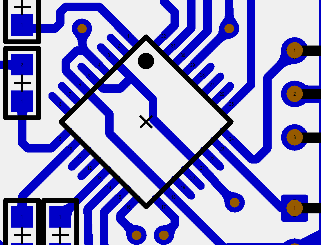

Ich hab mir eine kleine Schaltung gemacht. Ich bin da relativ neu und
unerfahren was die Designsrules angeht.
Ich habe nun, wie auf dem Bild oben zu sehen, zwei Leitungen (GND und
VCC) unter dem TQFP durchgezogen. Kann, Darf, Würde man das so machen?
Oder sollte ich lieber eine GND Massefläche darunter legen.
Mein Problem sind auch die nicht genutzten Pins (Es ist im übrigen ein
Atmega168) - die würde ich gerne halt auch auf Masse legen damit sie
nicht "In der Luft" hängen - jedoch habe ich dann vor zwei Dingen Angst
- wie sieht es aus wenn, wie auch immer, einer der IO auf Ausgang High
schaltet?!
Was würdet ihr raten?!

Schau ob du zum dem Atmega die AppNote 'Routing Guide' bekommst. Da
gibtshilfreich Tipps.
Falls du nichts findest würde ich schon eine Massefläche als GND unter
das IC layouten.
Ja.
Kann man machen, ist aber nicht wirklich zwingend.
>schaltet?!
Dann fließt viel Strom aus den IOs. Lass sie offen und schalte sie im
Programm auf Ausgänge mit LOW.

Danke für die Tipps... dann werde ich das wohl so lassen. Hab auch bei
Atmel zu dem Thema "unused Pins" was gefunden:
/ Connecting unused pins directly to VCC or GND is not recommended,
since this may cause excessive currents if the pin is accidentally
configured as an
output./
Das bestätigt deine Aussage und meine Vermutung.

Ich würde die Portpins offen lassen und beim Programmstart als Ausgänge
schalten und mit einem definierten Pegel versehen.
Die Verwendung einer Massefläche würde ich davon abhängig machen, wie
die Leiterplatte hergestellt werden soll. Im Falle des Selbstätzens ohne
anschließenden Lötstopplack sollte die Massefläche lieber entfallen, da
man sonst kaum noch Chancen hat, unter dem Baustein befindliche
Kurzschlüsse zur Massefläche wieder zu beseitigen. Bei einer
Leiterplatte mit ordentlichem(!) Lötstopplack wäre das hingegen nur halb
so schlimm.

Normalerweise (tm) bindet man ungenutzte Pins via 10k nach Masse. Selbst
wenn dann mal ein unvorsichtiger vorbeikommt, fließen nur 500uA nach
Masse.
> das IC layouten.
Zwei Masseflächen übereinander sind nicht gut. Du hast hoffentlich auf
deiner Platine eine große Massefläche ... da auf keinen Fall eine zweite
drüber machen ...
Ich sehe keine Probleme unter dem uC was durchzurouten. Solange es keine
empfindlichen Signale sind gibt es kein Problem.
