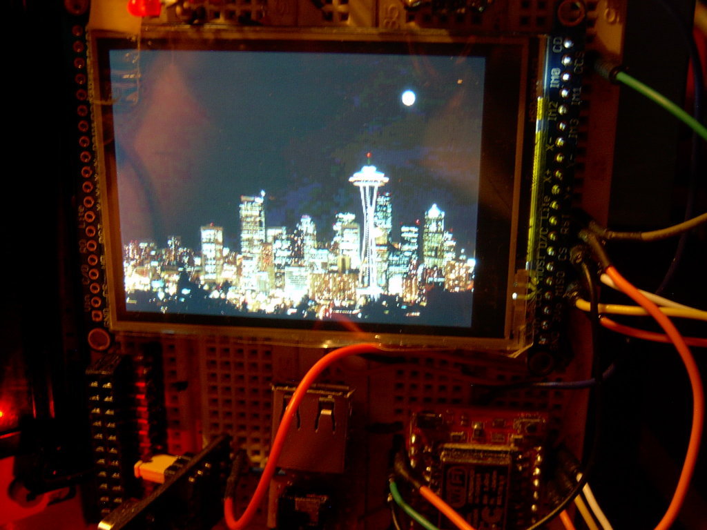

Nachdem ich "spitftbitmap und "touchpaint" auf dem 2,8" TS (Adafruit)
auf dem esp 07 (mit Selbstbau i2c Porterweiterung  STMPE811) am laufen
habe, nun ein kleines Problem.

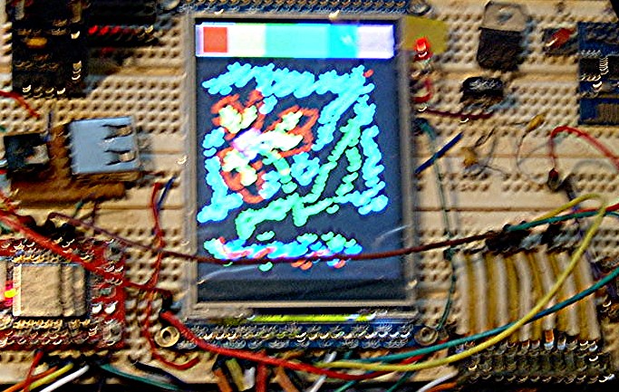

Wer kennt die map() -Befehle, um das Touchereignis seitenrichtig
darzustellen?
Mom. wird eine Touchbewegung "nach oben" als Touchpunkt "nach unten"
gezeichnet. Ebens ist "nach rechts" und "nach links vertauscht" ..
Ich könnte jetzt suchen, aber vielleicht hat einer die Lösung grad zur
Hand!
einfach in der .ino getauscht:
  // Scale from ~0->4000 to tft.width using the calibration #'s
  p.x = map(p.x, TS_MINX, TS_MAXX, tft.width(), 0 );   //  0,
tft.width()
  p.y = map(p.y, TS_MINY, TS_MAXY, tft.height(), 0 );   //  0,
tft.height()
