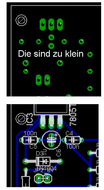

Hoffe das ihr mir helfen könnt!
In EAGLE sind die Pads der diskreten Standard Bauteile (R)zu klein im
Aussendurchmessser (wenn ich hier bohre, bleibt nix mehr zum anlöten
übrig). Siehe auch attched Beispiel.
Kann mir da eine(r) weiter helfen?
Danke schon im voraus
Manni

Normalerweise mir 0,5 mm. Aber wenn der bei dieser Pad Grösse mal ein
klein wenig daneben geht, ist kaum mehr was vom Pad übrig.
Und wenn man dann doch mal den einen oder anderen R auslöten muss (soll
ja vorkommen, Theorie ist ja nur eine Sache), ist der Pad weg.
Manni

@Guido:
Genau das habe ich gesucht. Hab mich bisher nicht getraut, hier dran
rum zu fummeln.
Au mann, jetzt kriegt EAGLE die Leiterbahnen nicht mehr durch die IC
pads. (Rechner läuft heiß). Das geht also auch nicht so einfach. Muss
doch vielleicht in der Library rum definieren.
Trotzdem Guido vielen Dank für den Tip -> so weit bin ich noch garnicht
in EAGLE eingestiegen.
Gruss Manni

Ja den Eindruck habe ich mittlerweile auch schon gewonnen. Werd mal eine
eigene Lib erstellen - so viele diskrete Bauteile (R,C) hat man ja nun
auch wieder nicht.
Ähm : DRU ? Was ist das ?
