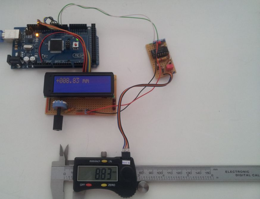

da ich aus diesem Forum viele Informationen zum Auslesen einer
Supermarkt Schieblehre gefunden habe, möchte ich meine Variante
hier mal vorstellen.
Auslöser war, dass meine Schieblehre das BCD Protokoll benutzt
und ich und dazu noch keine fertige SW Lösung gefunden habe.
Das Ganze funktioniert im Testaufbau, für einen Anbau an einer
Drehmaschine (mit längerer Verkabelung) werde ich das aber alles
schirmen und den Pegelwandller nah am Messschieber anbringen.
Viele Grüße, Bernd

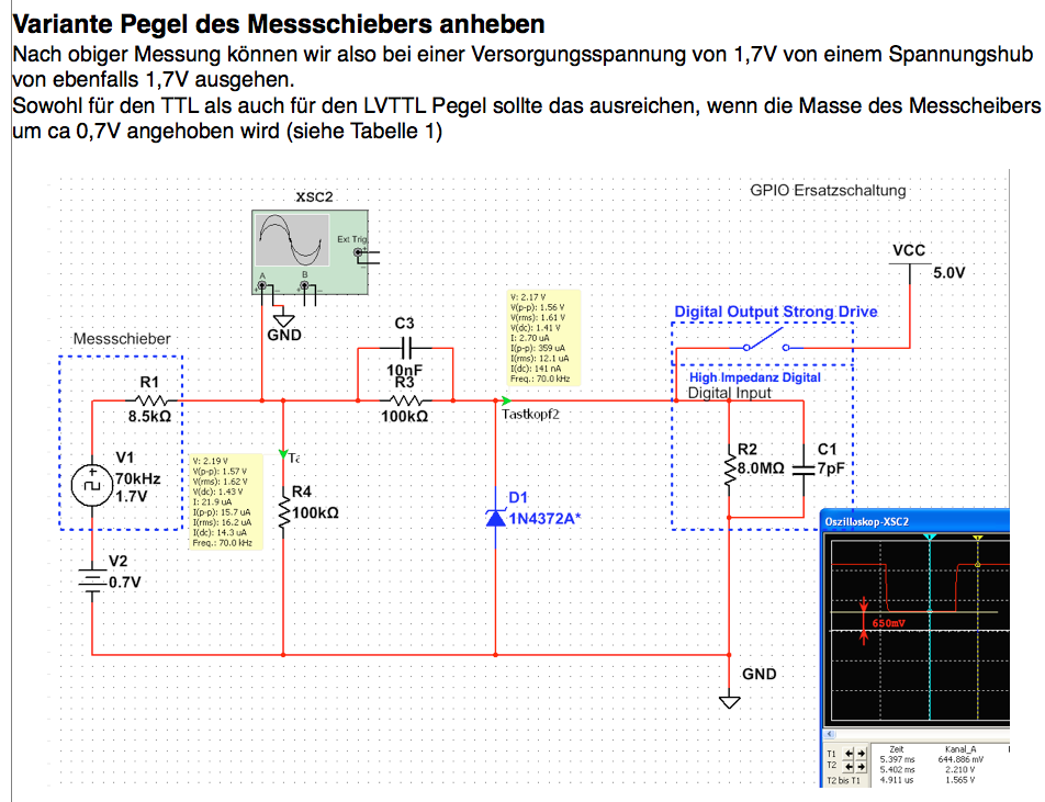

Hallo Bernd,
falls du nur einen Messschieber betreibst, kannst du den auch direkt
koppeln, wenn du den Massepegel des Messschiebers um etwa 0,7V anhebst.
So hab ichs gemacht.
Der Spannungsteiler bei mir (Bild 1) ist nur nötig, weil ich zusätzlich
auch Messschieber mit SYLVAC 24bit Protokoll anschließe und bei denen
wird über die clk/data Leitung noch genullt.
Bild 2 zeigt dann die reale Ausführung, wobei ich die Z-Diode dann auch
noch weggelassen habe.
Der Messschieber hängt bei mir an einem PSoC Chip. Das Prinzip sollte
aber bei einem Arduino auch gehen.
Natürlich geht das nur, wenn die deine Auswertung massemäßig vom
Messschieber isolieren kannst, was aber sowieso empfehlenswert ist, da
es die Dinger sowohl mit + als auch mit - am Schieber gibt. Muss man
messen, das kann man den Dingern nicht ansehen.

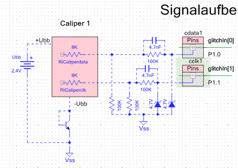

Die BCD Messschieber nulle ich, indem ich für ca. 100ms die Spannung
wegnehme. Das geht sogar schneller als bei den SYLVAC Teilen.
Die Versorgungsspannung (2,4V) wird einfach ebenfalls von einen GPIO Pin
bereitgestellt. Ein einfacher Spannungsteiler reicht da völlig. So läßt
er sich problemlos mal für 100ms abschalten.
