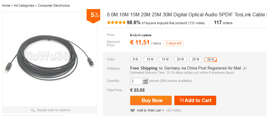

Ich weiss nicht, wie lang LWL-Verbindungen mit TOSLIK-Kabeln ohne
Repeater sein dürfen. Aber Umsetzer gibt es billig in China. Kein
Qualitätsverlust, egal wie lang die Leitung ist und kein
Brummschleifen-Risiko.

Den Gedanken hatte ich auch, aber das längste, was ich gefunden hab
waren 50m. Bei den Bastelsendern/Empfängern von Reichelt steht auch
dabei maximal 10m.

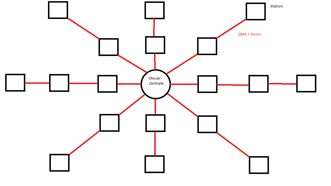

Hey, danke für den Input.
es handelt sich bei dem Projekt um ein Kunstprojekt, bei dem es um die
Erschaffung einer "omnipräsenten" Gestalt geht. Lichtspiele stehen dabei
im Vordergrund, es wird sternförmig immer im Abstand von 10-20 Metern
Stationen geben, an der auch eben ein Lautsprecher vorhanden sein soll,
der den Besucher nicht überdröhnen soll, sondern ihn in Trance versetzen
soll usw. (nicht meine Idee :-D). Mittig im Gelände ist dann die
zentrale Steuerung. Wir haben aus früheren Projekten eine 100V-Anlage,
die aus einem billigen Verstärker und nicht soo guten Lautsprechern
besteht. Ohne Lautstärkeregelung an den Lautsprechern selbst. Im Notfall
nutzen wir die oder erweitern diese, mir wäre es aber irgendwie wohler,
wenn ich das Signal über das Gelände verteile, und dann mit einzelnen
Verstärkern und kleinen Boxen die Stationen realisiere. Es ist eine
Vereins-Arbeit, bei der eine neue Lösung eine Investition wert wäre.
Ich gehe mal auf die bisher (mMn) sinnvollste Lösung ein: Symmetrisch
und analog. Wir haben hier ne Menge XLR-Kabel aus früheren Projekten
rumliegen, viele zwischen 10m - 25m. Ist es möglich, ein XLR-Signal
einfach abzuzweigen und mehrere Verstärker zu speisen? Ich hab euch ein
Bild angehängt, das die Aufgabenstellung ein wenig aufklären sollte (hab
ich eben reinbekommen). Noch steht das ganze nicht, Abstand zwischen
einzelnen verbunden Stationen betragen eben 10-20 Metern.
Also so:
STEUERZENTRALE ---------> Splitter ----------> Splitter --------->
Endstufe
                         Endstufe             Endstufe

Hallo Domono,
wenn du Kabel verlegen kannst, dann nimm Kabel. Das ist das einfachste.
Ein durchschnittliches symmetrisches Mikrokabel kostet ca. 75 Cent /
Meter. Die Qualität von so einem Kabel ist so gut, dass man ein
Audiosignal ohne nennenswerte Verluste über 100m weit übertragen kann.
Mein Vorschlag wäre, in der Steuerzentrale einen aktiven
Line-Signal-Splitter zu verwenden, der das (analoge) Audio-Signal vom
Mischpult auf die 8 Strecken in deiner Zeichnung verteilt.
Innerhalb einer Stecke kannst du das Signal durchschleifen. Eine
Verstärkung oder Pufferung ist nicht nötig. Der aktive Splitter liefert
ein ausreichend starkes Signal.
Sollen Laufzeiten kompensiert werden, wird es etwas aufwendiger, aber
auch machbar. Hier entscheiden deine finanziellen Möglichkeiten.
Grüße
