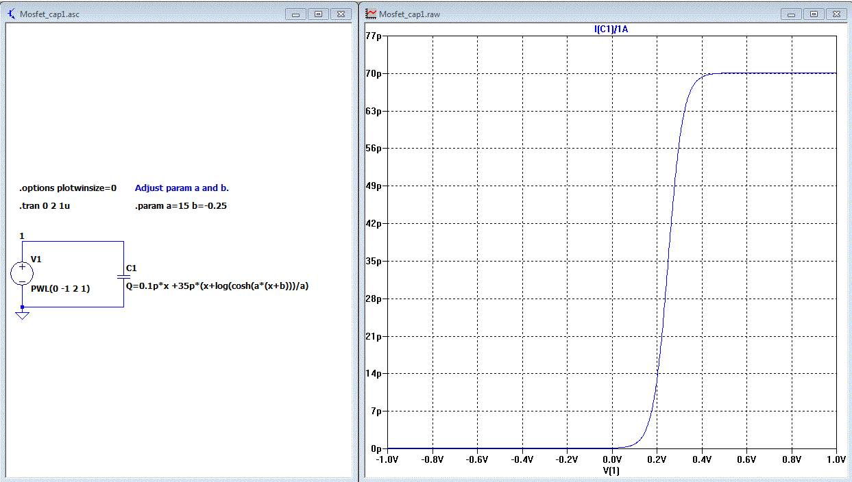

Ist es möglich in LTspice z. B. einen Kondensator mit den Terminals G
und S abhängig von der Spannung G-S eine Kapazität in der transienten
Simulation zuzuweisen? (die Werte liegen bereits in einer Werte a U_GS
C) vorliegen?
Wäre cool wenn jemand eine Idee hätte.
von Claus (Gast)
Die Datei mit den Kapazitätswerten vs. Spannunswerten  ist wie  folgt
aufgebaut mit C, U_GS (da S veränderlich ist und G konstant ist könnte
man es in U_GS auch einfach in U_S umrechnen)
1.0381e-13,-0.46555
1.1606e-13,-0.070276
3.6963e-13,0.053486
2.9325e-11,0.26347
6.8337e-11,0.30689
6.9583e-11,0.40739
6.477e-11,0.57169
6.4121e-11,0.65453
6.8745e-11,0.71546

Das ist die C-V-Kurve eines MOS-FET.
von Helmut S. (helmuts)
Das sieht dann aus wie im VDMOS Modell von LTspice. Siehe Help im
Programm LTspice. Allerdings ist das Kritische dort Vgd und nicht Vgs.
Help -> Help Tpoics -> LTspice -> Circuit Elements -> M  VDMOS

Danke, für die Antwort. Das sind Messwerte für ein inversion mode MOS
und ich möchte nur ein recht simples Modell bauen. Quasi ein Kondensator
in Serie mit einem Widerstand und ich habe gehofft, dass ich einfach die
Werte nutzen kann.

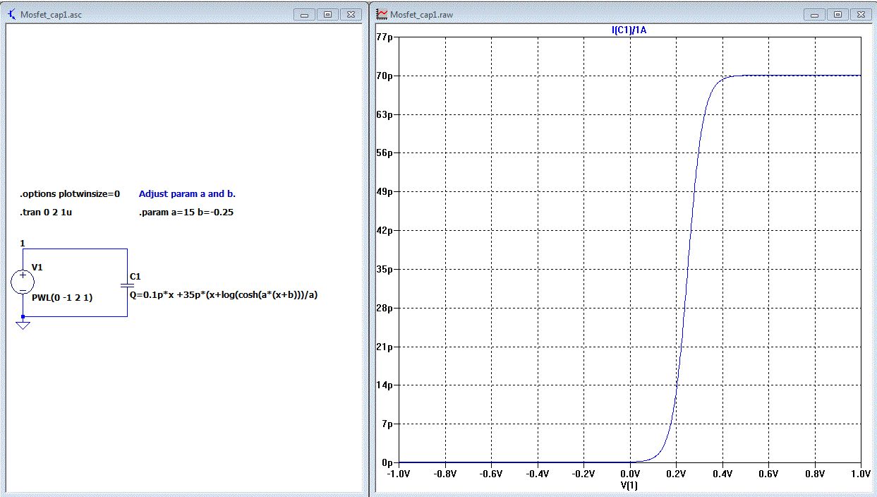

LTspice erlaubt die Definition eines Kondensators mit dessen Ladung
Q(x). x ist dabei die Spannung des Kondensators.
Unter der Annahme, daß die in der Help beschriebene C=tanh(x) eine gute
Funktion ist, nehmen wir diese und integrieren sie. Zusätzlich ist noch
ein Offset notwendig da tanh() von -1 bis +1 geht. Deshalb benötigen wir
das Integral(1+tanh(...))dx
http://integrals.wolfram.com/index.jsp?expr=tanh%28a*%28x%2Bb%29%29&random=false
Q=0.1p*x +35p*(x+log(cosh(a*(x+b)))/a)
Mit .param a=15 b=-0.25 kommt man schon ganz gut hin.
Im Prinzip ist das meiner Überlegung nach genau das gleiche das LTspice
im VDMOS model mit C(Vgd) macht.
