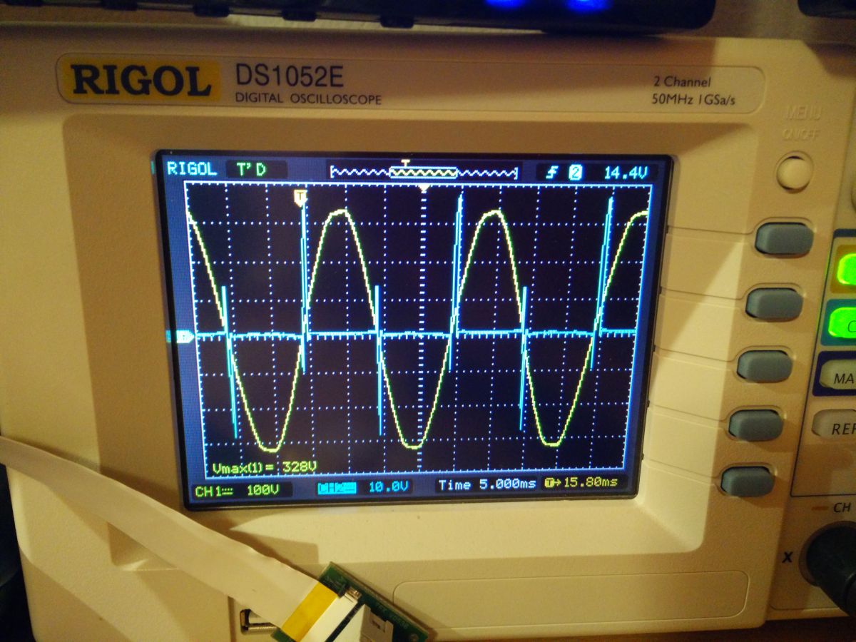

ich habe für ein Projekt den U2008B gewählt (ja alt...aber sollte
trotzdem funktionieren ;) ). Die Schaltung soll später mal einen
Staubsaugermotor ansteuern.Zum Test ist derzeit eine Glühbirne mit 60W
angeschlossen.
Nun zum Problem: Der Triac schaltet immer durch, bzw bekommt auch immer
Steuerimpulse zum durchschalten. Selbst wenn ich control auf die -22V
lege geht er nicht aus. Die Schaltung "dimmt" also garnicht.
In oszi.jpg seht ihr die Eingangsspannung auf Ch1 und den Impuls am Gate
des Thyristors auf Ch2. Egal wie sich die Spannung an Control
ändert....es bleibt gleich.

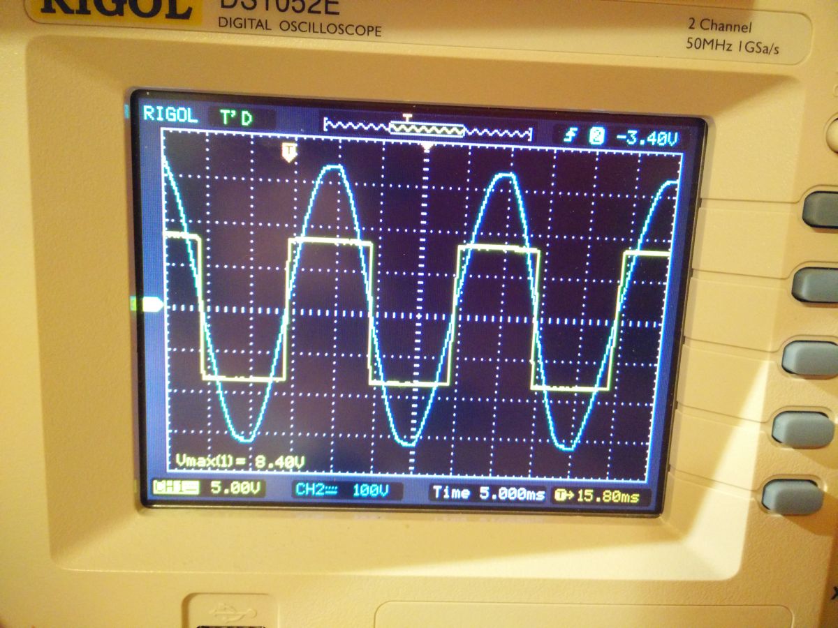

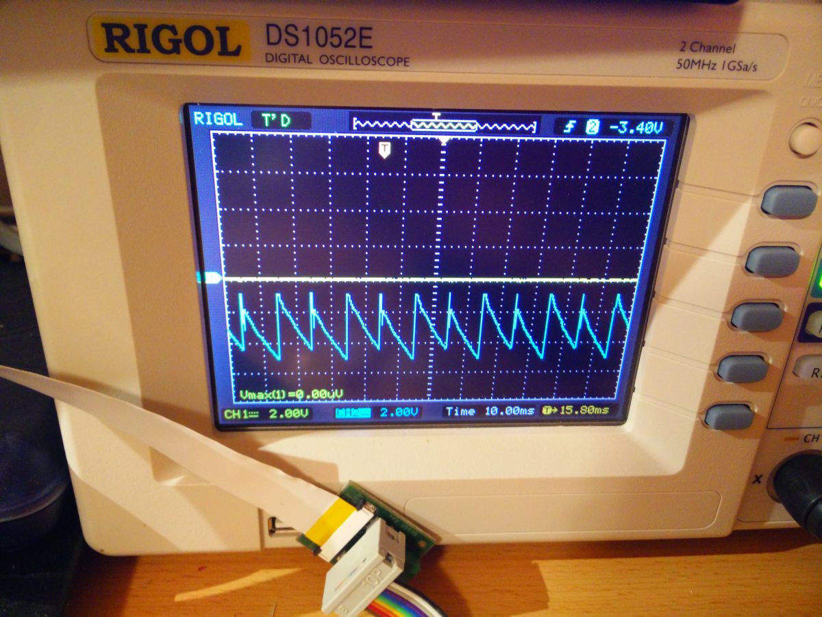

Die Bilder Control auf/zu zeigen die 2 maximal möglichen Spannungen an
Pin3. Die Rampe ist Pin2

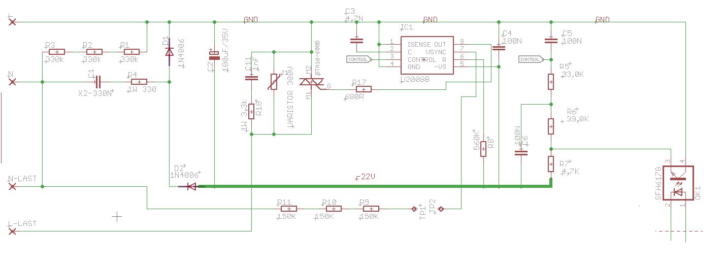

Deine Schaltung sieht ganz ok aus (brauchbares Kondensatornetzteil und
brauchbare PWM Filterung, bis auf den TRIAC, der ist im Datenblatt und
allen anderen Schaltungen immer andersrum drin.
Allerdings ist MT1 und MT2 und das Schaltzeichen eh immer fraglich, wenn
es jemand mal richtig zeichnet dann meistens, weil er es 2 mal
nacheinander verwechselt hat.
(Firma: matzetronics) #4242167
Ich finde im Datenblatt keine Schaltung, bei der Isense direkt mit Masse
verbunden ist. Es gibt entweder die Softstart- oder die Load-Current
Variante, ob es also zulässig ist, Isense einfach auf Masse zu legen,
ist fraglich.
Weiter empfiehlt Atmel einen 180 Ohm statt 680 Ohm zum Gate. Wenn du mal
die Schaltung nach Datenblatt baust (die übrigens wesentlich einfacher
ist als deine), sollte es möglich sein, die Sache zum Laufen zu bringen.
