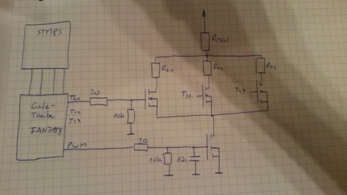

Ich versuche gerade, ein Gerät zu entwickeln, welches einen Widerstand
mit unterschiedlichen Strom-Pulsen in unterschiedlichen Zyklen belasten
kann.
Pulse z.B. Periode 6µs, 50% Duty Cycle mit 7A für 60s, anschließend
andere Periode, Duty Cycle, Last usw.
Mein Problem ist, dass ich nur einen PWM-Ausgang auf meiner Steuerung
habe. Somit war mein bisheriges Konzept, dass ich mit drei MOSFETs
abwechselnd die Lasten schalte und ein MOSFET in Serie die PWM
generiert.
Allerdings gab es da immer Überschneidungen und das Signal war im
Endeffekt alles andere als sauber.
Habt ihr irgendwelche andere Ideen, wie ich diesen Pulse-Generator
realisieren könnte?

Vielleicht postest du mal einen Schaltplan.
2 Mosfets in Serie sind an sich kein Problem, wenn man sie richtig
ansteuert.

Als Steuerung verwende ich ein STM8S-Discovery Board.
Anbei der Schaltplan...
Alle MOSFETs sind beim Gate-Treiber auf "Low-Site" angeschlossen.

- Wozu soll der 10nF am Gate des PWM MosFETs gut sein?
- Welche MosFETs verwendest du?
- Der FAN7888 hat 3 low-side Gate Treiber, wo ist das Gate des PWM FETs
angeschlossen? An einem High-Side Treiber?
Kannst du in der Firmware dafür sorgen, dass die Last-Auswahl-Fets in
der Low-Phase der PWM umgeschaltet werden?
von Peter N. (customer23)
- Das Schaltsignal am PWM-Gate ist so sauber, dass der MOSFET fast zu
  schnell schaltet und am Drain Spannungsspitzen verursacht.
  Die 10nF verlangsamen den Schaltvorgang ein wenig und die Spitzen
  verschwinden.
- habe 2 Treiber, alle MOSFETs sind auf Low-Side.
- Das könnte schwierig werden.
  Ich habe nämlich zwei unabhängige Timer. Einer für die PWM, der andere
  für das Schalten der Lasten.
  Beide Timer werden zu Beginn gestartet und haben ab diesem Zeitpunkt
  nichts mehr miteinander zu tun.
Der FET verursacht die Spitzen nicht. Eher der induktive Anteil deiner
Last. Hier würde ich eher ansetzen (TVS oder Snubber).
>   verschwinden.
... und der FET wird wärmer...
Gut.
Ein Ansatz wäre, dass das Schalten der Lasten auch mit dem PWM Timer zu
erledigen.
Oder die Routine, die die Last umschaltet warten zu lassen, bis die PWM
auf Low ist (wenn es in der Software keine Möglichkeit der
Synchronisation gibt, PWM Output im Notfall auf weiteren Input-Pin
legen).
von Frank (Gast)
Eigentlich reicht doch der unterste MOSFET.
Da legst Du eine PWM an. Mit ihr wird der mittlere Strom eingestellt.
Bei einem Widerstand ist der proportional zum  Tastverhältnis.
Mit dem zweiten Timer schaltest du die PWM in deinen Blöcken ein und
aus.

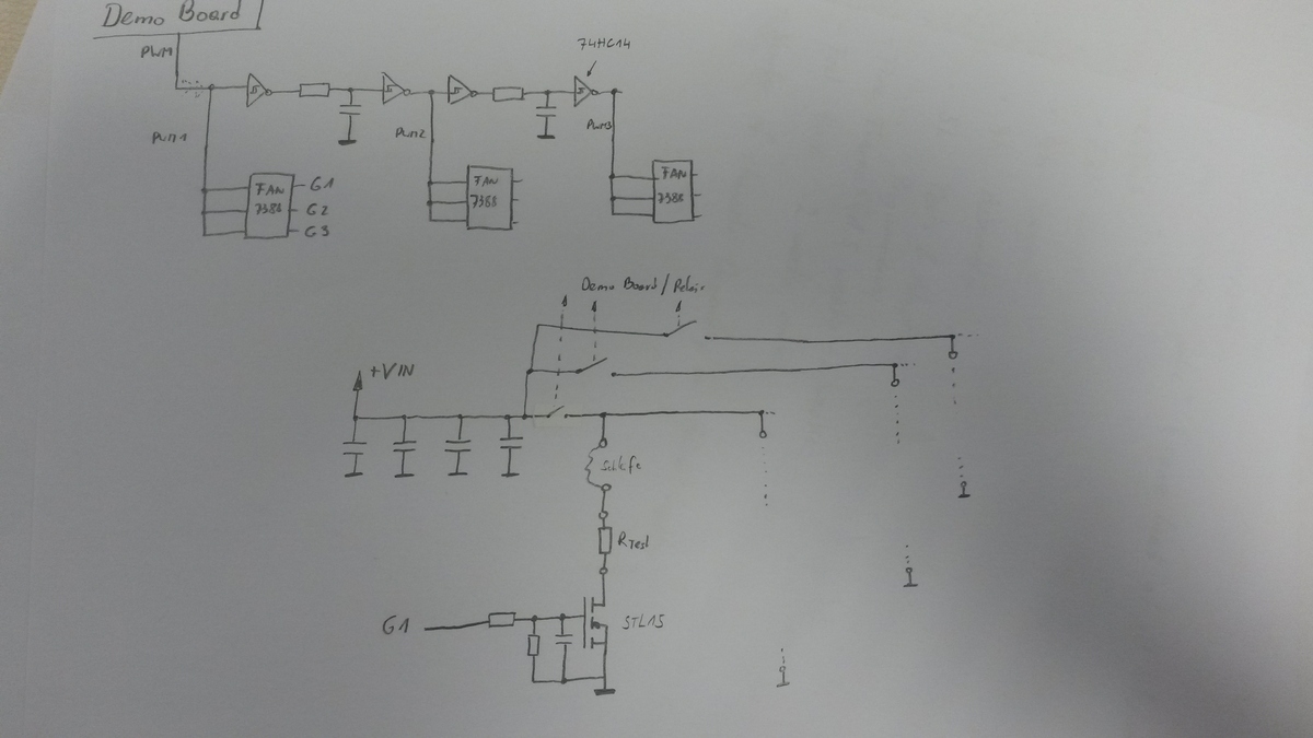

Ich habe jetzt einen weiteren Test gestartet und gleich ein großes
Problem gesehen...
Meine Lastwiderstände gehen sofort in Rauch auf... hätte mir aber vorher
auch klar sein müssen, bei dieser immensen Belastung.
Ich habe jetzt folgenden Plan:
Nachwievor steuere ich meine MOSFETs mit meinem Demo-Board an,
allerdings verzögere ich die einzelnen Kanäle so, dass nicht alle
gleichzeitig schalten und somit mein Power Supply entlastet wird.
Zusätzlich stützen einige Elkos meine Versorgung.
Die unterschiedlichen Lasten erziele ich mit Relais und einem
programmierbaren Power Supply. Die Relais schalten mir optional mehrere
Kanäle dazu.
Könnte das so funktionieren?
Danke und LG,
Peter
von Michael K. (Gast)
Warum stellst Du den Strom nicht komplett über eine regelbare
Spannungsversorgung ein ?
Offensichtlich willst Du den Widerstand testen und nicht das Power
Supply.
Wenn dem so ist, dann wirst Du den Widerstand auch während des Pulsens
messen wollen und das ist Low Side viel einfacher.
Wild geraten würde ich eine Kombination aus regelbarer
Spannungsversorgung, High Side PWM und Low Side Messung vorschlagen.

von Falk B. (falk)
@ Peter N. (customer23)
Man hätte ja erstmal auch mit hochohmigeren Widerstäden anfangen können.
Da kann man prüfen und messen, ob das Timing stimmt.
Ist möglicherweise auch ein Meßfehler.
>  verschwinden.
Nö, die Timer laufen ja EXAKT so, wie sie eingestellt sind.
Sinnvollwerweise sollte man das mit EINEM Timer machen, damit das Ganze
synchron bleibt. Mit dem Timer Overflo Interrupt kann man PWM und
langsames Software-Timing machen.
Warum? ist das so schwach? Kann nicht sein, denn schließlich willst du
7A mit 50% Tastgrad über 60s machen.
Wie groß sind die?
>Kanäle dazu.
Was für Kanäle? Mit zusätrzlichen Testobjekten?
Das klingt alles noch etwas diffus. Wir brauchem mehr Informationen und
Klarheit.
von Falk B. (falk)
@Peter N. (customer23)
>Eine regelbare Spannungsversorgung, die Pulse im unteren µs-Bereich
>liefern kann, kostet leider ein Vermögen...
LESEN! Du sollt mit deinem PROGRAMMIERBAREN Netzteil die Spannung
passend einstellen (Gleichspannung) und mit dem MOSFET den Puls
generieren! Dann brauchst du auch keine schaltbaren Vorwiderstände!
Nein, das meine ich nicht.
Du stellst die Sollspanung ein und machst die Pulse über einen Fet.
Du kommst aber sehr schnell in Bereiche wo Du schon eine sehr hohe
Spannung brauchst um auf geeignete Ströme zu kommen.
Das wird sehr aufwendig wenn es erst das Prototypenstadium verläßt und
halbwegs zuverläßig laufen soll.
Ich habe an solchen Geräten mitgewirkt die Abmessungen on 4HE bis
Kühlschrankgröße hatten.
