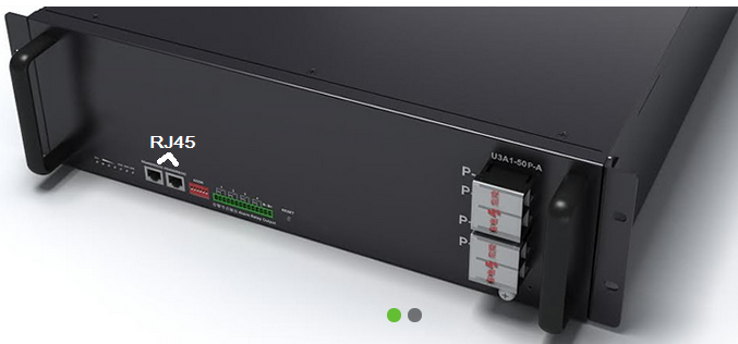

BYD U3A1-50P-A Pinbelegung

diese Batteriemodule sind Teil unserer B-Box
(https://fenecon.de/page/stromspeicher#BBox).
Die Belegung des RJ45-Steckers ist R+ (Pin 1), R- (Pin 2).
Das Protokoll ist nicht sonderlich komplex, es stehen aber eine Reihe
von erweiterten Parametern wie Temperatur und Spannung bis auf
Zellebene, verschiedene System- und Fehlerstatusfelder usw. zur
Verfügung. Das Protokoll dürfen wir aber leider nicht frei im Internet
veröffentlichen. Setzen Sie sich dafür aber gerne direkt mit uns in
Verbindung (https://fenecon.de/page/contactus).
Generell wäre interessant: was haben Sie denn mit dem Batteriemodul vor?
