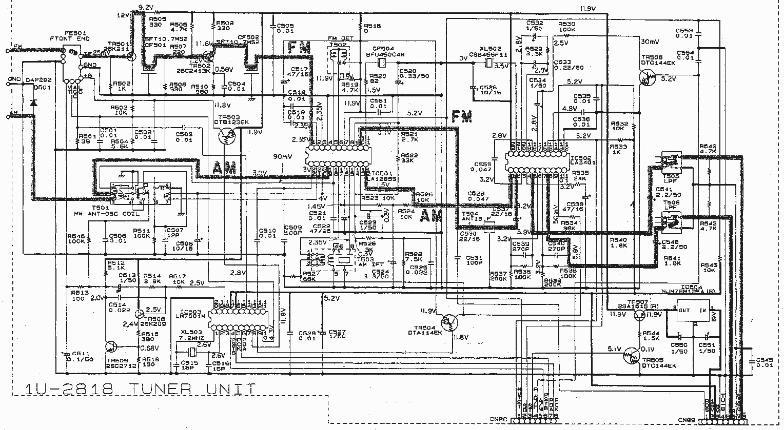

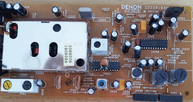

Hallo, in einem noch gut funktionierenden Denon Receiver dessen FM Empfang nicht mehr funktioniert. Ich habe dann rausgefunden, dass sich auf der Radioplatine 1U-2818 ein Schwingkreis verändert haben könnte. Dieser wird über das Bauteil T502 eingestellt. Dies scheint auchg zu funktionieren. Wenn ich an dem Bauteil drehe, verändert sich die Empfangssensitivität. Allerdings ist das Bauteil recht schwergängig und die Kunststoffschraube jetzt defekt. :-(. Seitlich ist das Ding mit 9008 01388 beschriftet. Könnt Ihr mir sagen, was das für ein Bauteil ist, und wo ich es ggf. herbekommen kann? Danke Christoph
Das ist eine Filterspule. die "Schraube" da drin ist ein kleiner Ferritkern der weiter rein oder raus geschraubt werden kann. mit Sicherheit auch nicht ohne Grund schwergängig. jetzt hast du dran "herumgekurbelt" und wenn Du dir nicht zumindest die Stellung gemerkt hast, wie die "Schraube" stand, ist jetzt auch ohne dass das Ding der Fehlerverursacher war, der Radioempfang gestört. war das Teil denn der Fehler? ist da nicht evtl nur eine kalte Lötstelle, ein rottiger Kontakt oder ähnliches die Ursache?

Genauer gesagt ist das der ZF-Übertrager. Gehört zur Schaltung um CF501, CF502 und IC501. Ohne Service-Manual und Messplatz / Wobbler wirst du schlechte Karten haben, das wieder hinzukriegen. Wie kamst du überhaupt drauf, dass die Spule defekt sei?

Christoph M. schrieb: > Könnt Ihr mir sagen, was das für ein Bauteil ist, und wo ich es ggf. > herbekommen kann? Das ist die Filterspule für den Quadratur Detektor des verwendeten AM/FM/ZF ICs LA1265S. Wahllos daran zu drehen wenn der FM-Empfang nicht mehr richtig geht ist ziemlich kontraproduktiv. Sieh zu dass du in ebay ein komplettes Moudul findest, die werden häufig angeboten, da das Modul in diversen Denon Geräte verbaut ist. Das Filter allein wirst du nur über den Denon Service bekommen

Christoph M. schrieb: > Allerdings ist das Bauteil recht schwergängig und die Kunststoffschraube > jetzt defekt. Ja, jetzt ist der Ferritkern durch falsches Werkzeug und/oder Gewalt zerbröselt, und die Krümel kleben in den Gewindegängen. Ende Gelände.

herbert schrieb: > Auslöten lassen wenn du es nicht selber kannst, dann die Induktivität > messen und Ersatz suchen mit Kern im Frequenzbereich der ZF. Wenn das so einfach wäre. Das ist keine einfache Spule sondern ein Phasenschieberfilter für einen Quadraturemodulator. Er erzeugt ein um 90 Grad verschobenes ZF-Signal. In dem Minigehäuse sind zwei Spulen und ein Kondensator, exakt aufeinander abgestimmt. Wer befreit von jeglicher Zurückhaltung erst mal so ein Ding kaputtdreht wird wohl auch nicht die Erfahrung und die Messmittel haben, die zum Selbstbau und Abgleich selbigen Phasenschieberfilters nötig sind.

Also hier ist das Datenblatt des ZF-ICs: http://pdf.datasheetcatalog.com/datasheet/sanyo/ds_pdf_e/LA1265.pdf Da gibts auch Hinweise auf die Art der Spulenwicklung (FM single tuning detection coil): 84.5T : 19T||82pF Auch die Spulengüte ist mit 35 angegeben. Nichts desto Trotz wird man um einen Abgleich auf 10,7 MHz und korrekte Phasenlage nicht herumkommen :-(

Gerald. M schrieb: > Wenn das so einfach wäre. Das ist keine einfache Spule sondern ein > Phasenschieberfilter für einen Quadraturemodulator. Er erzeugt ein um 90 > Grad verschobenes ZF-Signal. In dem Minigehäuse sind zwei Spulen und ein > Kondensator, exakt aufeinander abgestimmt. Ja dann kann man das vergessen...manchmal ist es eine Vorteil wenn man alle Beiträge liest.Sorry ich war zu schnell...

Christoph M. schrieb: > Allerdings ist das Bauteil recht schwergängig und die Kunststoffschraube > jetzt defekt. :-(. Seitlich ist das Ding mit 9008 01388 beschriftet. Die Kerne haben meisst auf beiden Seiten den "Schlitz". Wenn du Glück hast könntest du da von der anderen Seite ran kommen und seeeer vorsichtig da zu drehen versuchen (passendes Werkzeug ist Pflicht). Kern andersrum reindrehen, Spule wieder reinlöten, und dann abgleichen, (geht auch nach Gehör). Kurt (zum Abgleich sollte der empfangene Sender in "der Mitte" stehen) .
