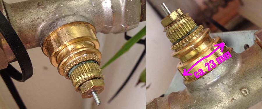

Gibts hier jemanden, der mir dabei helfen kann, den Typ bzw. Hersteller
des abgebildeten Heizungsventiles zu identifizieren?
Es geht darum, dass keiner der beigefügten Adapter für einen
Funk-Thermostaten passen will. Auf allen anderen Heizkörpern in meiner
Wohung passen die Max!-Thermostaten - nur auf den hier nicht. Auf der
ELV-Webseite sind intelligenterweise die Adapter abgebildet und nicht
die Ventile, auf die sie passen sollen, was eine Identifizierung "etwas"
erschwert ... Danke!

Das sieht auf dem ersten Blick wie ein aelteres voreinstellbares
Danfoss-Ventil aus.
Der alte Thermostatkopf war sicher seitlich mit einer Madenschraube
gesichert, oder bei neueren mit einer art Bajonetverschluss.
Gruss Asko.
