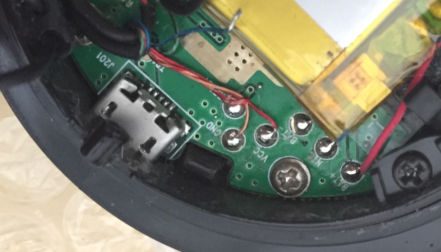

bin auf der Suche nach einem Kabel mit folgenden Merkmalen:
- Außendurchmesser gesamt < 1.5mm
- 5 x Lack isoliert, flexible, mit einem Durchmesser von ca. 0.25mm -
0.30mm Adern
bin seit ein paar tagen auf der Suche nach so einem speziellem Kabel und
kann leider nix finden :( Herkunft des Kabels sind Beats Kopfhörer die
ich derzeit repariere, durch einen Kabelbruch geht die linke Seite nicht
mehr. Daher wollte ich jetzt das Kabel austauschen finde aber kein
passenden Ersatz :/
Wie auf dem Bild zu sehen, handelt  es sich hier um ein sehr dünnes
kabel mit 5 adern die Lack isoliert sind, unter dem Mikroskop kann ich
eine Plastik kern der einzelnen adern erkennen. Sprich jede Ader ist um
ein Plastik kern umwickelt und lack isoliert.
Hat jmd. irgendwo eine Bezugsquelle, oder Infos wo ich den so  ein Kabel
bzw. eine alternative bestellen kann. Wurde in den üblichen Onlineshops
nicht fündig.
Ich hoffe das jmd aus der Community hier behilflich sein kann, würde
ungern so teure Kopfhörer wegschmeißen nur aufgrund eines Kabelbruches.
Vielen Dank

Ich kenne zwar auch keine Bezugsquelle solcher Kabel, aber Kabelbrüche
passieren doch meist an den Kabeldurchführungen, also am Ohrhörer selbst
oder am Stecker. Kannst du das durch Ohmsche Messung und Bewegen der
Kabel nicht lokalisieren.
Wenn meine Vermutung stimmen sollte, dann wird einfach das Kabel einige
cm kürzer - ist meist kein Problem.
