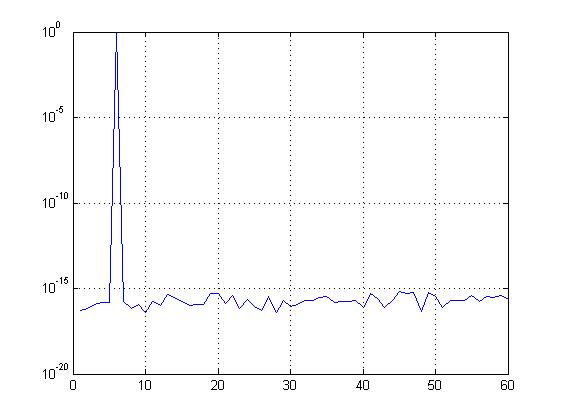

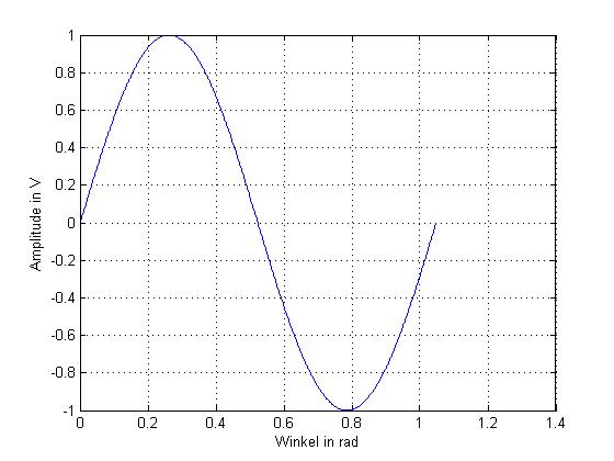

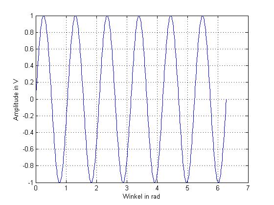

Hallo!
Ich habe ein Spannungssignal über einem Winkel vorliegen, welches sich
2pi-periodisch wiederholt (signal_2pi.jpg) und habe davon
Fourierkoeffizienten berechnet (fourier_signal_2pi.jpg), soweit so gut.
Nun möchte ich von diesem Signal nur ein Sechstel von 2pi betrachten
(signal_2pi_6tel.jpg) und von diesem Teilstück ebenfalls die
Fourierkoeff. berechnen. Ich hab das auch gemacht, aber es scheint etwas
mit dem Spektrum nicht zu stimmen (fourier_signal_2pi_6tel.jpg).

@Frank: Daran liegts nicht. Hier wird eine Fourier Reihe von einem
ungefähren Sinussignal über ziemlich genau die Periode des Sinus
berechnet. Das ideale Spektrum müsste zumindest grob erkennbar sein. (So
wie bei dem Spektrum mit der 2pi Periode). Hier ist es aber komplett
anders. Ich denke, dass bei der Parameterübergabe etwas nicht stimmt.

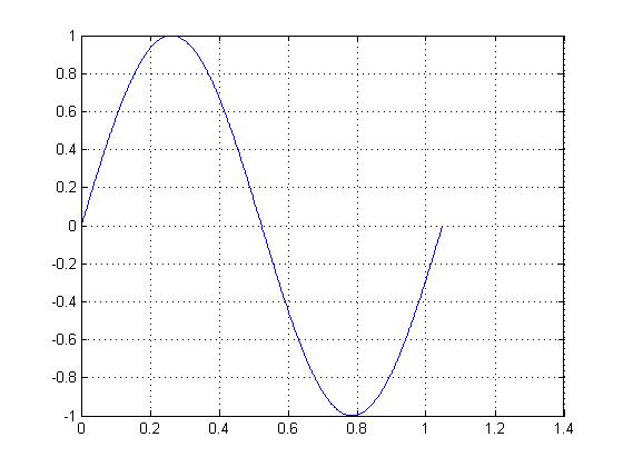

OP #4244243
Der Grund, warum ich nicht die DFT von Matlab nehmen kann ist, dass
Spannung und Winkel über der Zeit aufgenommen werden, dargestellt und
verarbeitet wird das Signal aber über den Winkel, wodurch die Samples
nicht mehr ganz äquidistant sind...
Hier der Funktionsaufruf mit einem Signal aus der Retorte (in echt sind
das  Messdaten), da jedoch das gleiche rauskommt sollte es aber auch
passen (bzw. halt irgendwas nicht passen):
x_werte = 0:(2*pi/6)/514:2*pi/6;
y_werte = sin(x_werte*6);
[ao ck] = fouriercoeffs(60,x_werte,y_werte);

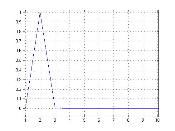

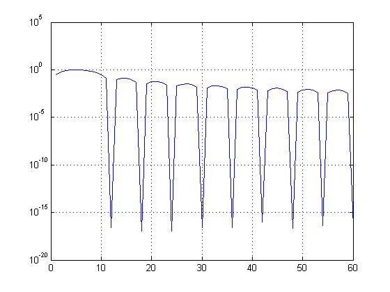

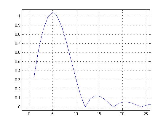

OP #4244305
Frank schrieb:
> Du könntest dir Test halber mal äquidistante Punkte rechnen in damit die
> FFT füttern.
Anbei mein Testsignal, welches nicht funktioniert (eingangssignal.jpg)
und daraus die berechneten Spektren, einmal mit der Funktion
fouriercoeffs.m berechnet (spektrum_eigenbau_fourier.jpg) und einmal mit
der Funktion fft() berechnet (spektrum_fft.jpg), sowie nachfolgend der
Code:
figure(1)
plot(x_werte,y_werte)
grid on;
n_fourier = length(y_werte)
[ao ck_cum] = fouriercoeffs(n_fourier,x_werte,y_werte);
figure(2)
plot(abs(ck_cum))
grid on;
NFFT=n_fourier;
figure(3)
y_fft = fft(y_werte);
plot(abs(y_fft(1:NFFT/2)*2/NFFT));
grid on
So richtig schlau werd ich daraus aber nicht wirklich...
OP #4244381
Die Spektren wurden jeweils mit 514 Punkten berechnet.
Es sieht irgendwie so aus, als ob die Funktion fouriercoeffs.m mit
Ausschnitten die kürzer sind als 2*pi nicht umgehen kann, vielfache von
2*pi sind keine Problem, d.h. ich kann 100 2*pi-Perioden reinschicken,
und das Spektrum ändert sich (wie erwartet) nicht, aber bei Bruchteilen
von 2*pi ists vorbei.
