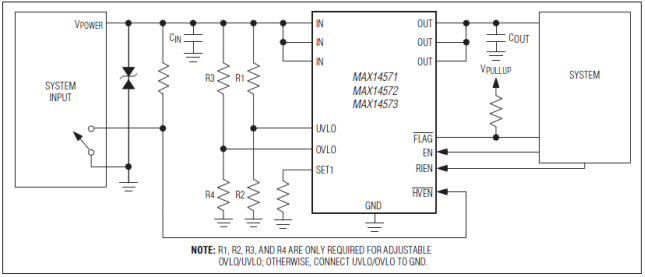

Hallo Leute
hatte jemand von euch schon mal den MAX14571 oder MAX14573 im Einsatz
oder in der Schaltung?
http://www.mouser.de/newproducts/newproductsmanufacturers.aspx?mfg=maxim-integrated&virtualdir=maxim-max1471-73
Diesen Bauteil wird unter anderen mit eingebauten Rückstromschutz von
OUT zu IN beworben. Leider bekomme ich diesen nicht aktiviert und werde
auch aus dem Datenblatt nicht schlau.
Datenblatt:
http://www.mouser.com/ds/2/256/MAX14571-MAX14573-472130.pdf

Hi
Was ist mit RIEN?
PIN 9 RIEN Reverse-Current Enable Input. Connect RIEN to GND to disable
           the reverse-current flow protection. Connect RIEN
           to Logic-high to activate the reverse-current flow
protection.
