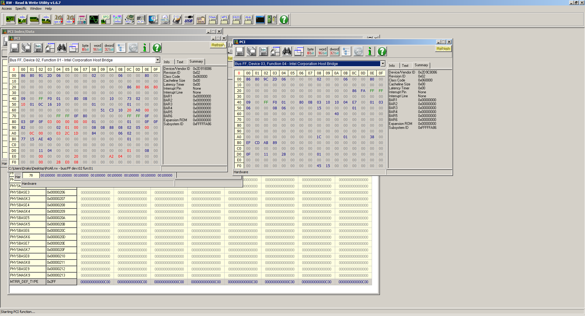

Ich wuerde gerne den QPI Link Speed anpassen, jedoch weiss ich nicht wo
sich diser befindet
Dort gibt es einen Register namens LINK_SPEED, jedoch bezweifle ich dass
dieser irgendwas mit der Frequenz zutun hat, da es sich dabei nur um ein
einzelnes Bit handelt.
Also Problem: Wie passe ich den QPI ausserhalb des BIOS, via Register
an?
Taktgeber konnte ich bereits ausschliessen.

Weiterhin steht in der Anleitung zu RW. Everything folgendes:
"user may read or write all the registers"
Jedoch scheinen die Werte, den QPI betreffend, schreibgeschuetzt zu
sein, da nach Aenderung wieder der alte Wert gesetzt wird, jedoch habe
ich mal analysiert was sich in den Registern aendert wenn ich von Slow
Mode, zu normalem 4,8GT/s wechsle
Siehe dazu Unterschied.jpg, dort sind die veraenderten Werte rot
markiert
Wenn ich die Werte uebernehmen will klappt es ebenfalls nicht, weshalb
ich denke das es so ein "Lock Bit" gibt.
Ist es irgendwie moeglich dieses Bit zu finden, und ist der Rest auch
machbar?
