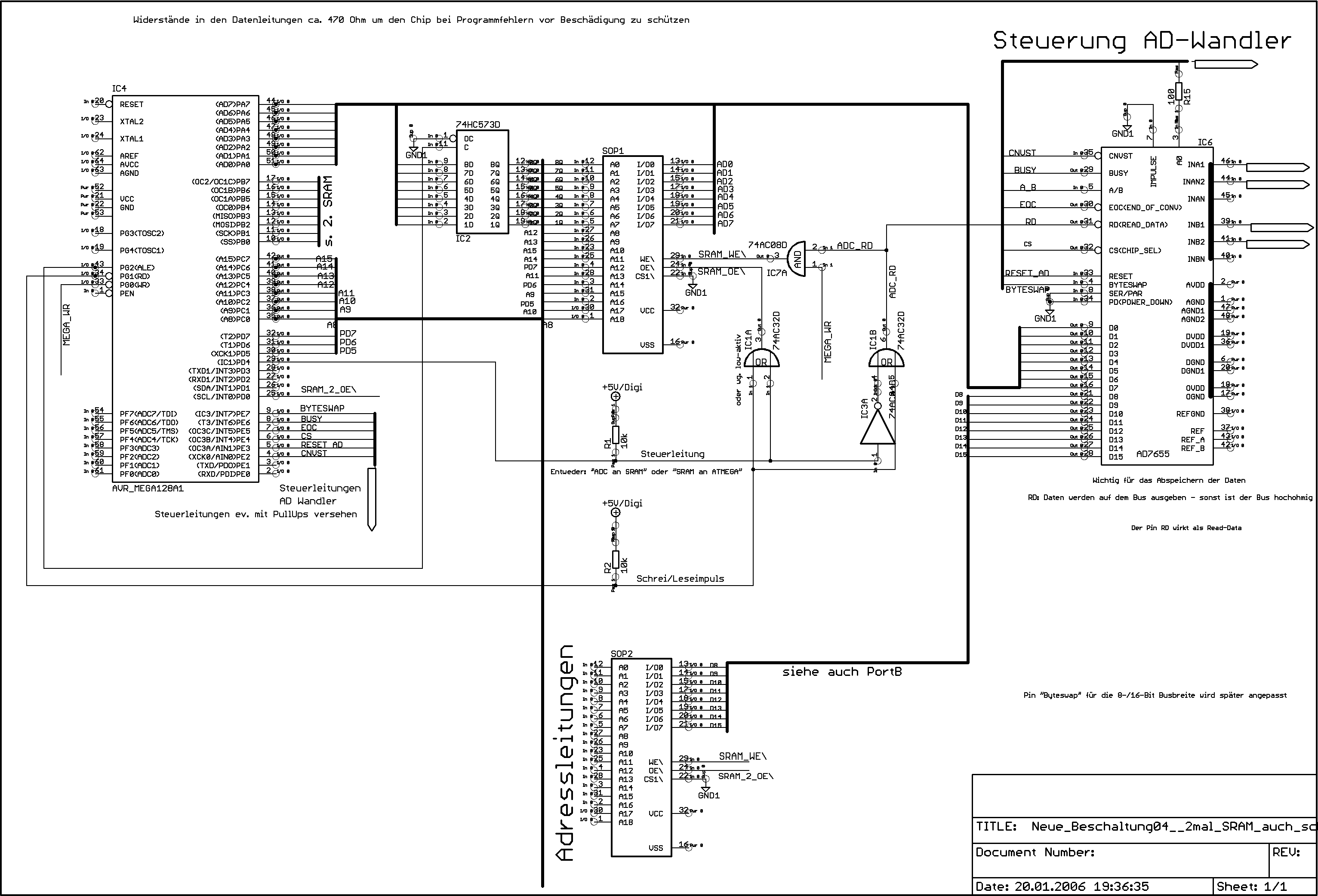

Meine Idee (s. Anhang) ist es, die Daten beim Auslesen aus dem
A/D-Wandler nicht über den ATMEGA128 laufen zu lassen, sondern gleich
an das SRAM zu schicken.
- Geht das? -

Hier nun die Schaltungen zum besseren Verständnis.
Ich wollte Dich nicht mit mangelden Informationen ärgern. Da ich das
System noch nicht ganz durchschaue (lange Leitung), wollte ich
niemanden mit (vermeintlich) unnötigen Infos langweilen.
Leider habe ich anscheinend eine besonders lange Leitung ;-(((
Ich habe folgenden Leitungen:
ATMEGA: MEGA-ALE; MEGA-RD; MEGA-OE
SRAM: SRAM-RD; SRAM-OE; evtl noch SRAM-CS
74573: 74573-C (normalerweise an MEGA-ALE)
Es bleibt bei : Nur der ADC soll in das SRAM schreiben
                nur der ATMEGA soll es später wieder auslesen.
Kann ich das Problem mit der Datenkollision auf dem Bus lösen, indem
ich den ADC-CS mit MEGA-ALE zusammenschalten? Wenn ich das Datenblatt
des MEGA richtig verstanden habe, werden nur bei ALE-High-Pegel
Adressdaten ausgegeben.
Daten lesen und schreiben:  (bitte überprüfen ;-)) )
Daten vom ADC ins SRAM
ADC-CS mit MEGA-ALE zusammenschalten (um Datenkollision zu vermeiden)
MEGA-RD und MEGA-OE vertauscht
Wenn jetzt der MEGA einen Lesebefehl bekommt werden die Daten ins vom
ADC ins SRAM geschrieben.
Daten vom SRAM in den ATMEGA
MEGA-RD und MEGA-OE "nicht mehr" vertauscht (normale Beschaltung)
SRAM in den ATMEGA geschrieben/eingelesen.
Kann ich die Vertauschung oder Nicht-Vertauschung am besten mit zwei
UND-Gattern lösen, die sich je vor dem Eingang der WE und OE Eingängen
des SRAMs befinden?
Nochmals vielen Dank für die Antwort
Euer moin

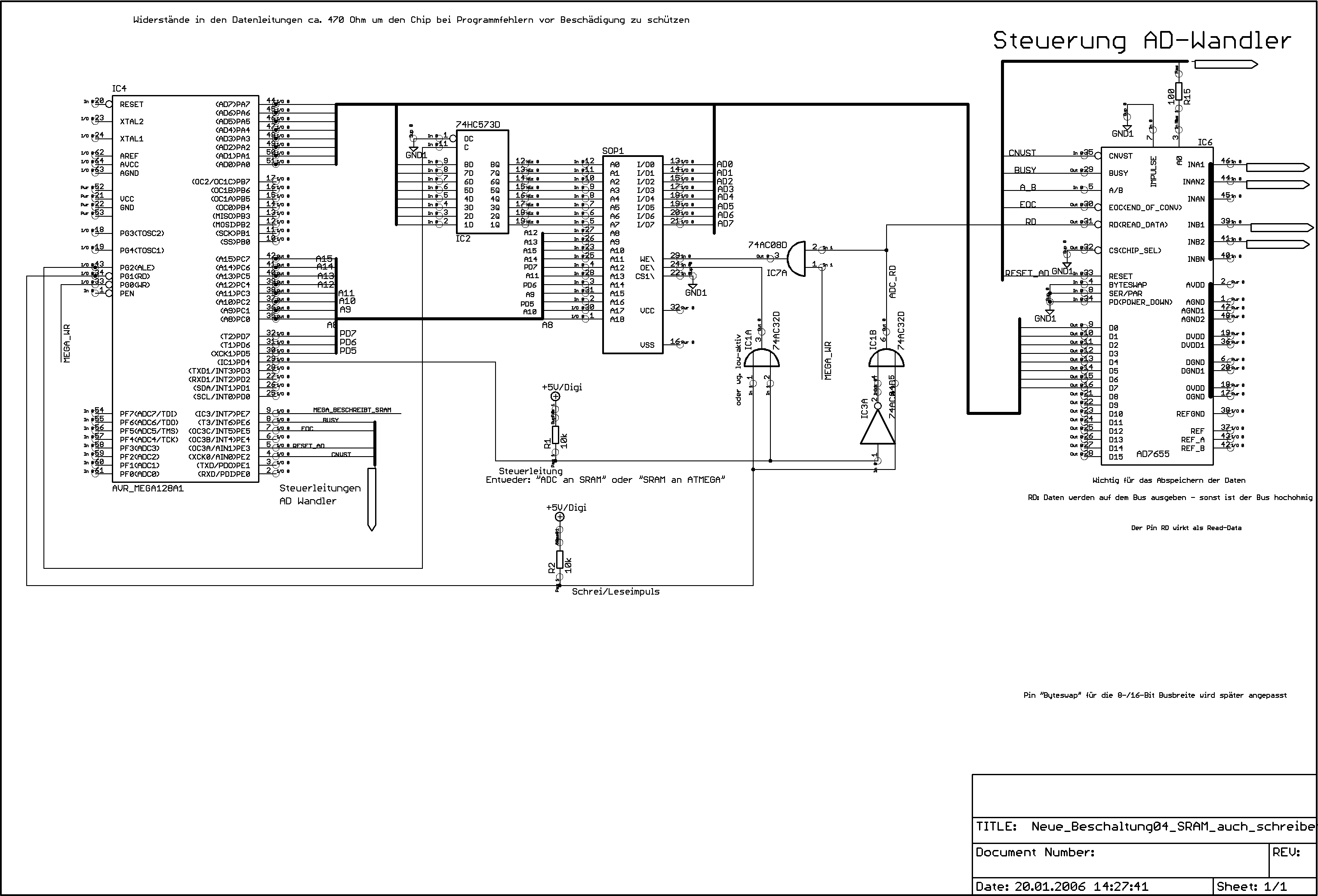

Im Anhang hat sich ein kleiner Fehler eingeschlichen:
Ich habe vergessen in den beiden Dateinen "Neue-Beschaltung" die
Bildüberschrift zu ändern  ;-(((
moin
Wie oben beschrieben - ohne ein paar Gatter wirst Du nicht auskommen.
Die Beschaltung von RD/RW/Mega) OE/WE(RAM) RD(ADC) wird so nicht
funktionieren.
Yep, UND-Gatter sind irgendwie ok, in zu den Signalen passend negativer
Logik verstanden ;-). Landläufig sind die jedoch eher als ODER-Gatter
bekannt. Wenn die Pins nicht knapp sind, mach's ganz einfach mit 2
Steuerpins (ansonsten wird ein Inverter fällig). Der verbindet per
ODER-Gatter das RD vom Mega mit dem RD vom RAM (auslesen vom RAM). Der
andere verbindet per ODER-Gatter das RD vom Mega mit dem WR vom RAM und
dem RD vom ADC (DMA, also ADC => RAM). So gibt's auch keinen Konflikt
auf dem Bus, dafür sorgt ja das Timing vom RD des Mega.

Guten Morgen,
ich werden nun doch die Version von A.K. wählen. Ich habe dann mehr
Kontrolle und kann für eine (wählbare) geringere Datenrate noch einen
Mittelwertbildung einbauen.
Erst morgen oder am Wochenende kann ich die Schaltung anpassen.
Vielleicht werden ich die Schaltung dann so abändern, dass ich dann
zwei SRAMS in die Schaltung einbaue, um so den 16-Bit-Bus des ADCs zu
nutzen. Meine Idee würde ich euch gerne am Wochenende vorstellen.
Wenn ich A.K. richtig verstanden habe ist nun hoffentlich die Schaltung
im Anhang richtig und kann dann weiter ausgebaut werden.
Vielen Dank für die bisherige Hilfe
Euer moin

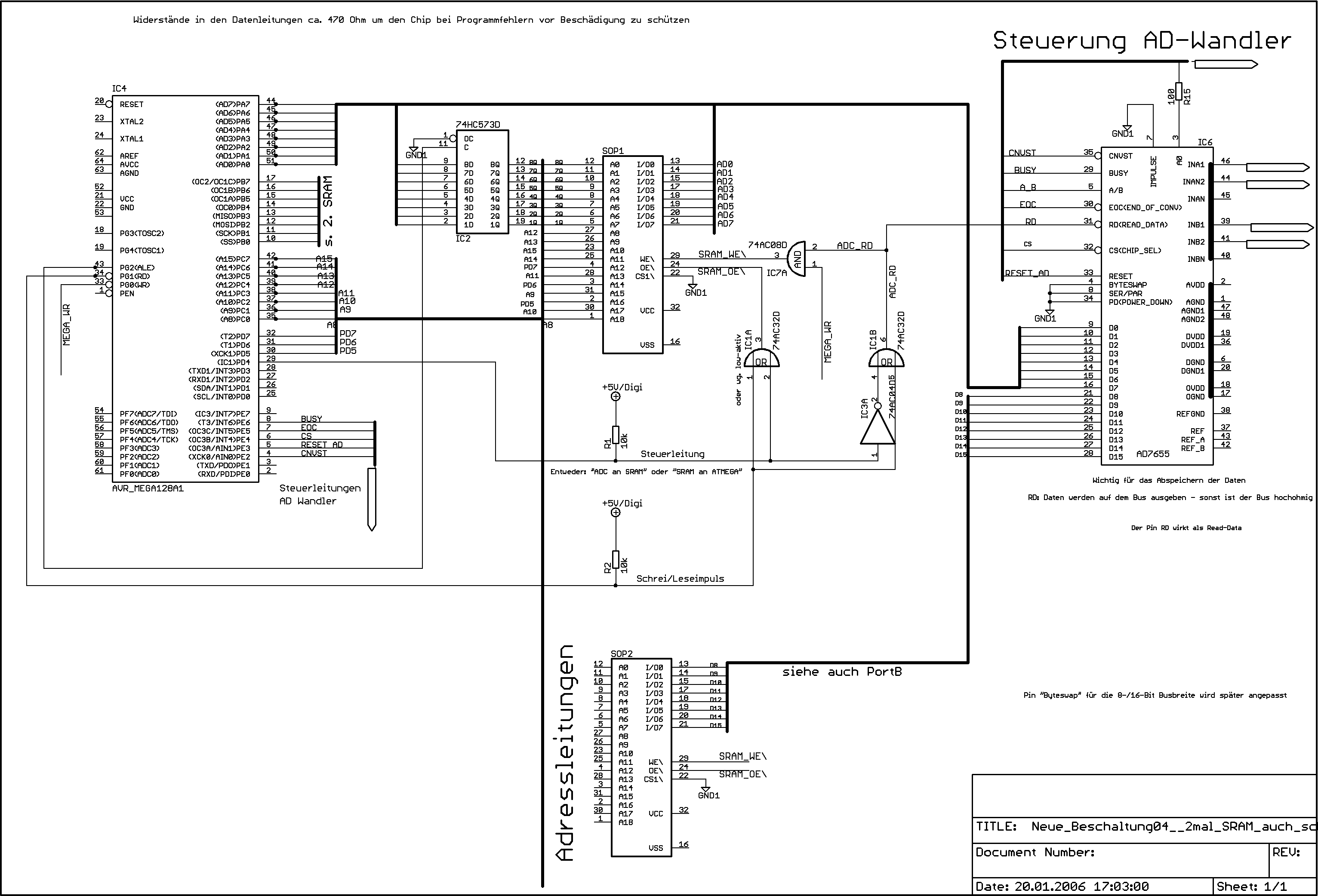

Über die Möglichkeit den ADC auch direkt auslesen und Daten nach einer
Berechnung ins SRAM schreiben zu können, werde ich noch nachdenken.
Meinen Idee mit zwei SRAMs zu arbeiten, um mit der vollen
16-Bit-Busbreite zu arbeiten, werden ich euch auch noch vorstellen. Die
Grundidee ist, den Adressbus parallel zu nutzen und den I/O-Port des
zweiten SRAMs auf einen freien Port des ATMEGA zu legen. Schreib- und
Lesevorgänge des ATMEGA werden dann zwar langsamer - die
Geschwindigkeit für "ADC schreibt ins SRAM" wird dann schneller.
Erst nach dem Mittagessen kann ich den Rechner für die Arbeit mit EAGLE
nutzen und einen neuen Schaltplan erstellen.
Euer moin
hier meine Antwort auf eure hilfreichen Beiträge:
Ich habe jetzt die Schaltung so abgeändert, dass folgende Zustände
möglich sind:
(wenn ich keinen Fehler gemacht habe)
- ADC schreibt seine Daten direkt in SRAM (ATMEGA gibt Adresse)
- ATMEGA liest SRAM
- ATMEGA liest ADC direkt
- ATMEGA schriebt ins SRAM
Könnt ihr bitte meine Logikschaltung auf Gedankenfehler überprüfen?
Welche Logikklasse (74xx04, 74xx08, 74xx32) sollte ich nehmen, wenn ich
mit 5 Volt arbeite und den ATMEGA mit 16 bis 20 MHz betreibe? Für einen
Auslesezyklus habe ich bei voller Geschwindigkeit 2us, in denen ich den
ADC ansteueren und zweimal 16 Bit auslesen will.
Leicht erhältlich sind glaube ich VHC, VHCT, AC, ACT, F, ...
In der zweiten Schaltungsversion verwende ich ein zweites SRAM. So
möchte ich das Auslesen des ADC erleichtern, da ich den Bus dann mit
der vollen 16-Bit Breite verwenden kann. Der I/O Port des zweiten SRAMs
hängt am PortB des ATMEGA.
(Nachteil: Ich muss einen Bootloader verwenden und für das erste
Programmieren mit einem Jumper der PinB1 aufgetrennt werden ;-((  )
Vielen Dank für die bisherigen Antworten
Euer moin    (POST: klettermaxi__äät__web__de__(ohne__))
Informationen zur Schaltung
„ADC an SRAM“
ATMEGA gibt Leseimpuls
Steuerleitung: low
ATMEGA-RD: low
ADC-RD: low
SRAM-WR:low
SRAM-OE/RD: high
Nur beim Leseimpuls sendet der ADC Daten ans SRAM (und ATMEGA). Es gibt
somit keinen Datenkonflikt auf dem Adress-/Datenbus bei dem
Bereitstellen der Speicheradresse)
“ATMEGA liest SRAM”
Steuerleitung: high
ATMEGA-RD: low
ADC-RD: low
SRAM-OE/RD: low
SRAM-WR: high
 (nur beim Leseimpuls sendet das SRAM Daten an den ADC. Es gibt somit
keinen Datenkonflikt auf dem Adress-/Datenbus bei dem Bereitstellen der
Speicheradresse)
„ADC an ATMEGA“
siehe „ADC an SRAM“
Ein „ADC an SRAM“ wird ausgelöst durch einen Leseimpuls des ATMEGA
„ATMEGA an SRAM“
Der ADC wird hochohmig geschaltet durch ADC_CS (chip select)
Der Pegel der „Steuerleitung“ ist egal, da MEGA_RD high ist.
Wenn der ATMEGA den Pin „MEGA_WR“ nach low zieht, erhält das SRAM einen
WR-Befehl. Ein Schreibimpuls des MEGA müsste als funktionieren.
Die 16bit Version wird so nicht funktionieren. PortB hat ja kein Latch
drin, das mit RD 0=>1 die Daten speichert, und zu dem Zeitpunkt zu dem
Du die Daten abholst, sind die weg weil OE inaktiv. Es sei denn Du
kriegst das Timing so exakt hin, dass die Metastability-Sync-Register
der Ports diesen Zweck erfüllen - aber darauf würde ich lieber nicht
wetten.
Du kannst allerdings das OE vom RAM an PortB mit einem separaten Pin
steuern. Bei ADC=>RAM inaktiv (1), bei RAM=>Mega aktiv (0), dann bleibt
der Ausgang vom diesem RAM aktiv und lässt sich vom PortB fischen.
Bei den Gattern empfiehlt Atmel ja eher die schnellere Sorte, und zwar
beim Adress-Latch. Wobei freilich so manche Boards dennoch mit dem HC
zurecht zu kommen scheinen, sehe ich jedenfalls öfter. AC ist was für
die Mutigen (oder jene, die sowas nicht fragen müssen), fang bei den
Gattern lieber mal HC an.
ADC-CS fehlt bei der "1" Version.
Wer sagt dem ADC eigentlich, ob man 8- oder 16-bittig liest?
Ich habe jetzt die Änderungsvorschläge eingebaut. Der Fehler mit dem
2.SRAM-RD war ein über Fehler, nach dem ich wohl lange gesucht hätte.
Ich verwende jetzt einen extra Pin.
"Wer sagt dem ADC eigentlich, ob man 8- oder 16-bittig liest?"
Mit dem Pin BYTESWAP kan man auf dem 16er Bus High- und Lowbyte
vertauschen und so nacheinander die Informationen auslesen.
Bei den Gattern habe ich gedacht, dass ich besonders schnelle benötige,
da ja drei hintereinander geschaltet sind.
Was währe für dich die erste und was die zweite Wahl? Was spricht gegen
VHC? Deine Bemerkung gegen "AC" verstehe ich nicht. ;-(
moin
"drei hintereinander geschaltet"
Zwei, die Laufzeit vom Inverter interessiert nicht.
Und die Verzögerung von RAM-WE ist klein genug, dass ich auch bei HC
keine Probleme hinsichtlich der Hold-Time vom RAM erwarte. Ist ja nicht
so, dass hier jemand auf dem Datenbus zum kritischen Zeitpunkt partout
den Pegel wechseln will, der Bus öffnet sich bloss zu High-Z.
"BYTESWAP"
Ich ahnte sowas, mit fiel bloss auf, dass der in beiden Varianten
gleichermassen auf GND lag. Ist ja jetzt korrigiert.
