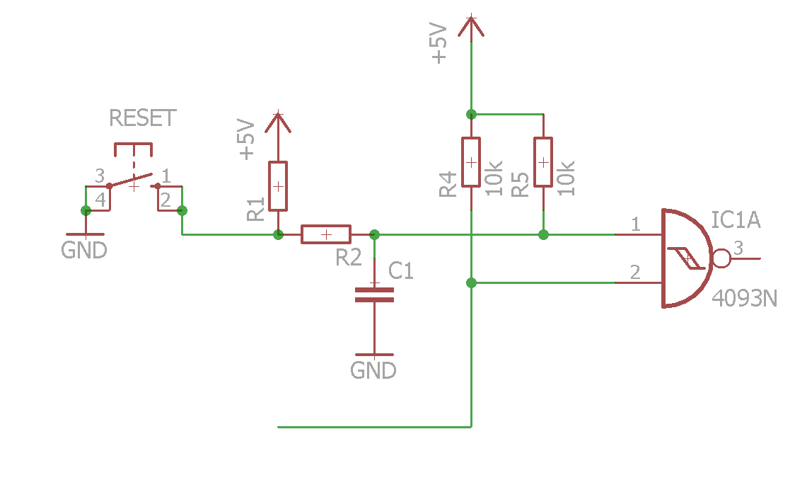

Hallo allerseits,
(bin noch Anfänger)
ich würde gerne über den 4093(2 Eingänge pro Nand-Gatter)
einen Reset-taster (schaltet masse) an den 1. Eingang und eine
Resetschaltung (Die bei Spg, auch ein 0V Signal liefert) an den 2.
Eingang legen.
Der Ausgang den 4093 soll dann mal eine FlipFlop reseten.
Die Resetschaltung soll das FlipFlop in ein definierten Anfangszustand
bringen
und der Taster soll das FF bei bedarf zurücksetzen.
Könnte mir jemand die Schaltung zeigen und wie müsste Diese
dimensioniert werden?

Naja, dann ists ja recht einfach.
Lege einfach an beide Eingänge einen Pull-Up Widerstand zu 5V (z.B.
10K).
An einen Eingang dein Taster zu GND, an den anderen die Reset-Schaltung.
Ausgang an den Reset-Eingang des Flip-Flops. Fertig.
Die unbenutzten Eingänge der anderen 3 NAND Gatter nicht offen lassen,
sondern alle auf GND oder +5V legen. Ausgänge jeweils offen lassen.
Logic-Bausteine nie ohne Abblockkondensator betreiben (100nF zwischen
VCC und GND, direkt am IC).

hab den Schaltplan mal angehangen. (hier ohne FF)
den Taster würde ich gerne entprellen. I
st die Schaltung dafür richtig?
Wie muss ich die Entprellung dimensionieren?
bei der Resetschaltung bin ich mir nicht sicher wie ich diese aufbauen
kann damit Diese eine High-Signal liefert.
Kannst du mir da weiter helfen?
