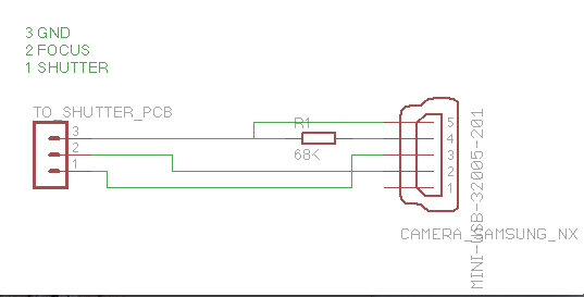

Hallo.
Aufgabenstellung wie in der headline.
In Verwendung ist ein Arduino mini 5V 328
welches nach dem Auschlussschema verdrahtet wurde.
SHUTTER pin11 TRIGGER pin 12.
Der FOCUS klappt immer allerdings der TRIGGER nicht!
Auslösung nur sporadisch|wenn überhaupt!
Hab verschiedene delays probiert aber keine Änderung.
Hat jemand Vorschläge?
zum Testen hatte ich es erstmal so
int FOCUS = 11;
int TRIGGER = 12;

Probiers doch erstmal ohne Arduino, einfach nur mit dem Kabel zur
Kamera.
Die meisten Kameras mit Fernsteueranschluss wollen nur eine Verbindung
ihrer Focus- bzw. Auslöse-Eingänge mit Masse sehen.
Es würde mich wundern, wenn das bei dieser Samsung-Kamera anders sein
sollte.
Daher solltest Du auf jeden Fall Dioden zur Entkopplung Deiner
AVR-Ausgänge zur Kamera hin vorsehen, damit nicht der High-Pegel, den Du
ausgibst, zu Konflikten mit der Kameraelektronik kommt.
Und dann scheint mir die Polarität auch noch verdreht zu sein - Focus
und Auslöser wollen auf Massepotential (d.h. "LOW") gelegt werden, um
aktiviert zu werden.
