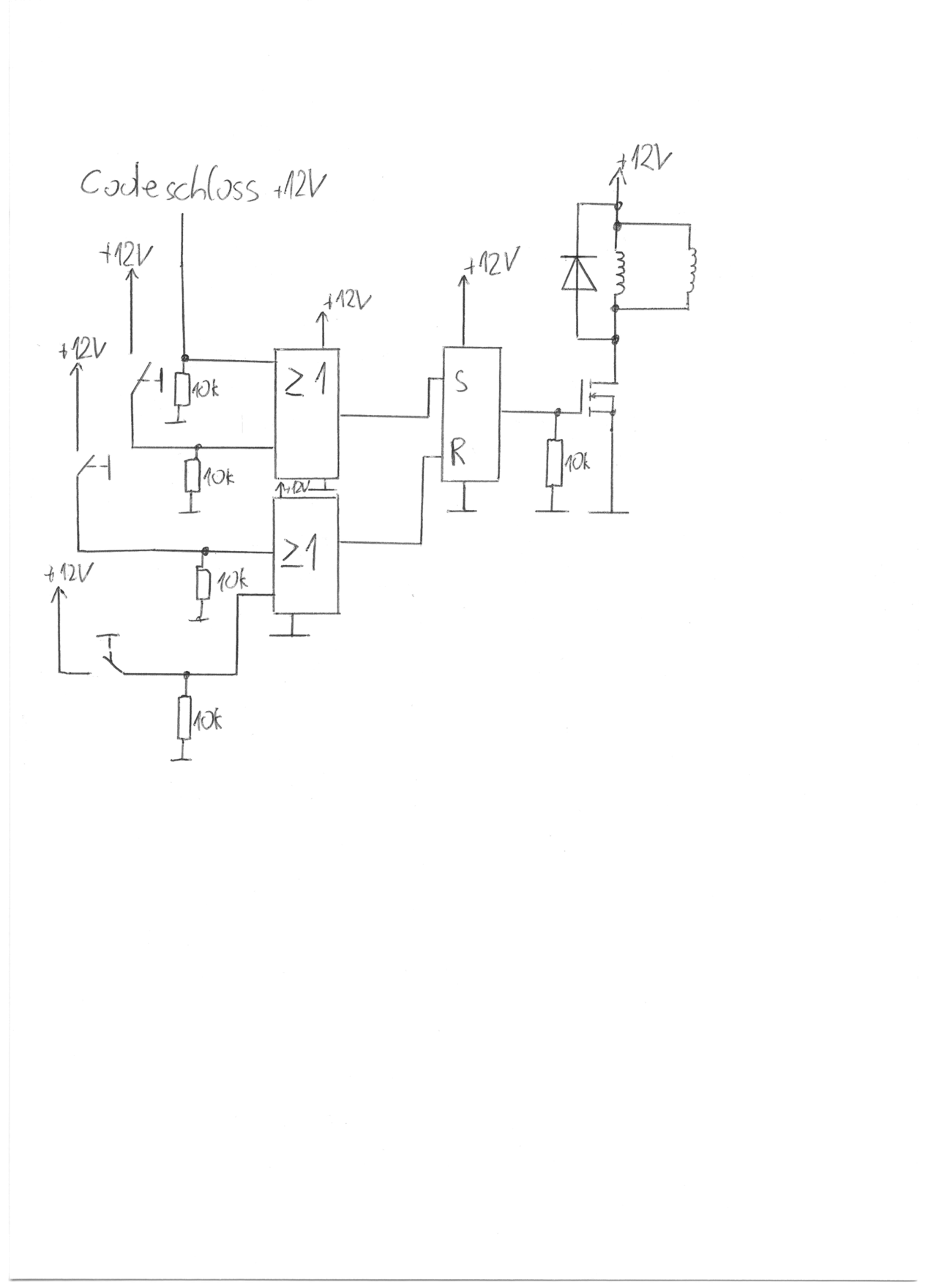

Ich habe folgendes Problem:
In meiner Partyhütte habe ich ein selbstgebautes Türschloss installiert.
2 Zylindermagneten werden über einen MOSFET von einem RS-Flip-Flop
angesteuert. Liegt keine Spannung an den Magneten an sind sie
ausgefahren und die Tür ist versperrt. Bei angelegter Spannung ziehen
sie sich ein und die Tür ist offen. Die Tür lässt sich über ein
Codeschloss von außen und über 2 Taster im Inneren zu- bzw. aufsperren.
Die Steuerung wird über einen 12V Bleiakku versorgt.
In der nähe des RS-Flip-Flop's befindet sich ein 230V Lichtschalter, der
einen Lampenschirm mit 4 Glühbirnen schaltet. Beim Ausschaltvorgang
kommt es öfters dazu, dass die 2 Zylindermagneten anziehen und sich die
Tür öffnet.
Ich weiß das ich den Schalter oder die Steuerung entsötren muss. Ich
weiß jedoch nicht genau wie sich dies am Besten verwirklichen lässt.
Mit freundlichen Grüßen
Gabriel Staudinger

Nein, Du musst nicht den Lichtschalter entstören. Du musst Deine
Elektronik störsicher machen, denn das nächste, was Deine Tür öffnet ist
Dein Telefon und so weiter. Dann kommt noch z.B. .... Straßenbahn,
Strassenlicht, Nachbars Auto beim anlassen ....

du darfst die Spannungsteiler nicht so hochohmig machen, dann sind diese
nicht so empfindlich und reagieren auch nicht auf jeden Mückenschiss.
Den ICs könntest du Kerkos zur Seite Stellen. Der 12V Stromversorgung
vielleicht noch einen LC Filter spendieren.

Bei dem RS-Flip-Flop handelt es sich um ein CD4043BE, welches 4
RS-Flip-Flops beinhaltet. Muss ich die Eingänge der nicht verwendeten
Flip-Flops auch beschalten?
Ja, die CD40.. Reihe haben es überhaupt nicht gerne
wenn die Eingänge offen sind. Es ist auch noch von Vorteil
wenn die Schaltung in ein Metallgehäuse eingesperrt wird,
die Masse mit dem Gehäuse verbunden wird und die Leitungen
über Tiefpässe reingehen.

- was hast du für das OR verwendet?
- wie lange ist die leitung vom akku zur schaltung?
- hast du abblock kondensatoren (je 100nF pro IC + 10uF gesamt)?
- ist der mosfet nahe am flip-flop oder ist zwischen FF und mosfet gate
eine lange leitung?
