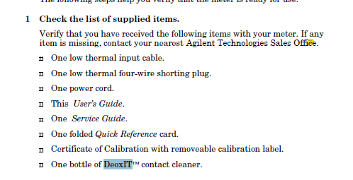

Gast #4253989
bei den "Volt-Nuts" wird blanker Kupferdraht (möglichst Teflon-Isoliert)
empfohlen.
Vor jeder Benutzung mit "DeoxIT" das Kupferoxid entfernen.
Gruß Anja

Gast #4254534
Anja schrieb:
> Wie verhinderst Du dann daß das Kupfer nicht sofort wieder oxidiert?
Durchaus ein gutes Argument :) Na dann schau ich mal was Farnell so im
Angebot hat. Oder gibt es da so starke Unterschiede, dass es wirklich
DeoxIt sein muss?
Gast #4254576
Vergiss Kupferleitungen mit Teflonisolation ohne Stecker, es sei denn,
du macht das nur einmal am Tag. Das geht, ist aber ganz schön
umständlich.
Vergiss das Chemie - Zeug, willst du die teuren Geräte wirklich damit
einsauen? Brrr. Wenn du an die Oxide glaubt, nimm Schmirgelpapier.
Das Geheimnis der thermospannungsarmen Leitungen liegt nicht nur im
Material, sondern auch in der Verbindung Stecker-Kabel. Damit kommen
normale Strippen nicht mit, der Unterschied ist riesig. Aber die
richtige Handhabung gehört dazu: Fasse die Stecker nie mit der Hand an,
sondern mit einer Zange (mit Raumtemperatur). Sonst musst du 5 min lange
warten. Umwickle die Stecker mit einem Stofflappen, vermeide jeden
Luftzug.
Gast #4254624
da sind aber Hersteller von Kalibratoren und Nanovoltmetern anderer
Meinung.
(Wird zum Teil mit dem Neugerät mitgeliefert).
-> wahrscheinlich hast Du nie mit einem solchen Gerät sachgemäß
gearbeitet.
http://www.krohn-hite.com/htm/technotes/technical_note.htm
http://www.matsolutions.com/Portals/0/Product%20documents/Agilent%20Technologies/34420A/34420A%20User's%20Guide.pdf
http://www.physics.oregonstate.edu/~tate/TateLabWiki/lib/exe/fetch.php?media=manuals:2182_nanovoltmeter_service.pdf
Gruß Anja
