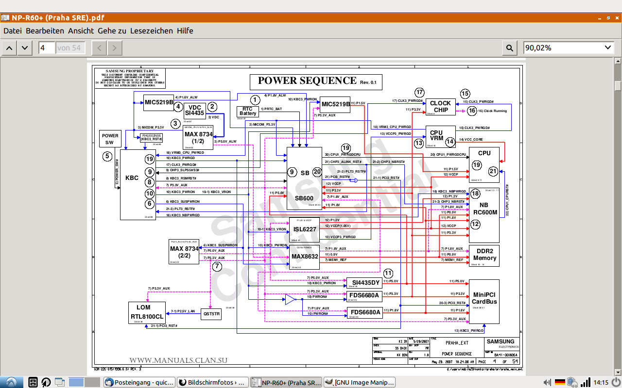

habe mich an ein defektes mainboard herangewagt und festgestellt, dass
die 5V Spannung fehlt. Bei eingestecktem Netzteil leuchtet die LED im
Status 5 nicht und der Akku wird auch nicht geladen.
Obwohl ich die Schaltpläne habe, kann ich nicht herausfinden, wo die 5V
generiert werden.
An den Baugruppen ist immer nur das Symbol für 5V Eingang zu sehen. Wo
die herkommen hat sich mir noch nicht erschlossen. Ich schicke mal die
Power Sequence mit. Vielleicht kann mir jemand einen Tipp geben.
Übrigens: was haben die Zahlen in den Kreisen zu bedeuten? Und Zahlen
bei den Ausgängen, vor der Klammern sind das die pins?

Power Sequence sagt es doch bereits... das ist nur die Reihenfolge
wie die Spannungen aufgebaut werden. Das Ding ist voll mit
Schaltreglern. Die Zahlen in den Kreisen geben die Reihenfolge der
Abhängigkeiten des Spannungsaufbaus beim Einschalten wieder... das zu
reparieren ist sportlich.

Na ja was du hast ist ein Blockschaltbild damit kannst du nicht
reparieren.

OP #4251657
nein, ich habe einen permanenten Denkfehler bei der Betrachtung der
Sequenz gemacht und immer RTC mit dem Betriebsakku gleichgesetzt und das
ist mir nicht aufgefallen. Deshalb konnte ich die Zahlen nicht zuordnen.
