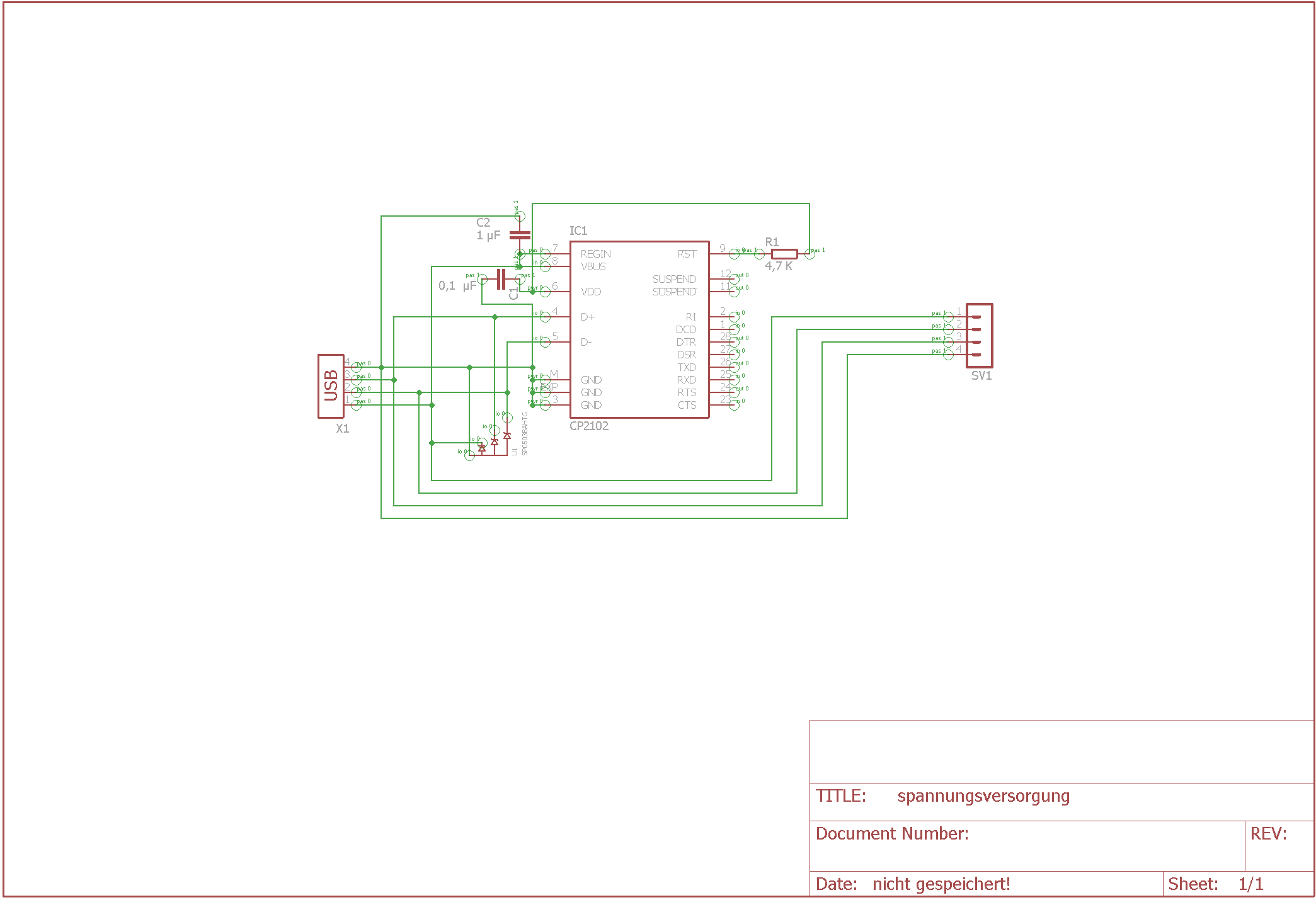

ich brauche für meine Hauptplatine 5V und 300mA.
Wenn ich meine Schaltung per USB am PC versorgen will benötige ich am
besten ein CP2102.
Habe mir das Datenblatt angeschaut,bin mir aber nicht sicher ob ich ihn
verstanden habe.
Ist die Schaltung so richtig? Von SV1 geht es auf meine Hauptplatine.
Ich benötige den CP2102 nur, damit ich vom Host 300mA anfordern kann.
http://www.farnell.com/datasheets/1694195.pdf
Die Anmeldung am PC schenken sie viele 500mA Geräte wie Lüfter oder LED
Lampen. Solange da kein USB Logo drauf muss, würde ich den Chip einfach
weglassen.
Die langen USB Leitungen zur Hauptplatte können sich Störungen einfangen
-> weg damit! Für mehrere Gräte am Bus braucht man ohnehin einen Hub.
