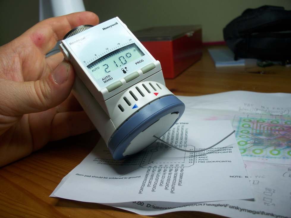

Eine batteriebetriebenen Funk-Nachrüstung eines Heizungsthermostaten
wurde mittels eines Funkmodems HM-TRP in Verbindung einem Atmega328P
realisiert. Das P bedeutet "Pikopower" und meint, dass es für
Batteriebetrieb besonders geeignet ist. Einfach einen 32kHz Quarz
anschliessen und man hat eine RTC, welche den MC präzise weckt. Daten
werden nur in der 20ms Wachphase ausgetauscht. Mit einem Kantenmass von
16x21x4 mm ist das Tandem sehr klein.
Mittels des Bootloaders ist ein Firmware-Update auch über Funk via
XMODEM möglich. Die Adapter-Platine des 328 stellt fast alle Pins
separat auf 2.5mm Raster zur Verfügung. In Einzelfällen helfen die
Lötjumper weiter.
Mittels dieser Sandwich-Module ist Maschinen-zu-Maschinen Kommunikation
ein Kinderspiel. Die Reichweite ist deutlich größer, als bei WLAN Zigbee
und Co.
Ich gebe zu, das das Auflöten der MLF-Gehäuse einige Nerven kostet, aber
machbar ist. Einige Restplatinen habe ich noch verfügbar. Die Software
ist Master/Slave - orientiert. Der Master ist ständig empfangsbereit und
reicht Kommandos an seine Slaves in den kurzen Aktiv-Zeitschlitzen
weiter.
