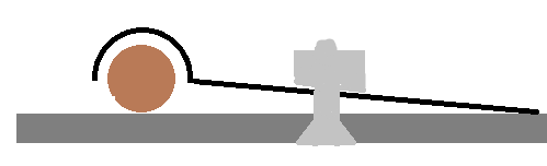

ich muss Abwärme aus einem Alu-Gehäuse abführen. Das Problem ist die
Zenerdiode zum schnellen Abbau des Magnetfelds eines externen
Magnetspule.
Die Verlustleistung liegt bei etwa 0,75-1W.
Leider gibt es Zener, wie auch TVS-Dioden nicht in den TO220 oder TO247
Gehäusen. TO3 fällt mechanisch total raus.
Die Mosfets der Endstufe lassen sich ohne Probleme an das Gehäuse
schrauben. Was ich jetzt noch bräuchte wäre eine Art Halteklammer um das
runde Diodengehäuse an die Gehäusewand zu pressen. Ich weiß das die
Wärmeableitung nicht optimla sein wird, aber immrehain besser als bei
einem Wärmestau im geschlossenem Gehäuse. Ich habe so eine Klammer mal
in einem uraltem Radio gesehen. Aber leider war es mir bisher nicht
möglich diese im Netz oder in den Katalogen zu finden.
Im Anhang eine kleine Skizze, damit man sieht was ich meine.
Dunkelgrau: Alugehäuse
Braun: Zenerdiode
Schwarz: Klammer
Hellgrau: Senkkopfschraube, Sprengring, Mutter
Wäre schön wenn da jemand was wissen würde und mir weiterhelfen kann..

Hallo Jan
Früher gab es mal in den alten TV-Geräten sogenannte "Kühlfahnen", die
an den Anschlussbeinen der Diode mitgelötet wurden. Dadurch konnte die
Diode die Wärme an die umgebende Luft abgeben (aber nicht ans Gehäuse).
Um die Wärme an das Gehäuse abgeben zu können, ist so eine Schelle, wie
du im Bild gezeigt hast, nötig. Ob man so etwas noch kaufen kann, weis
ich nicht - aber so ein paar Schellen sind doch aus einem
Kupferblechstreifen schnell angefertigt. Etwas Wärmeleitpaste rein und
festschrauben.
Bei Google/Bilder findet man unter dem Suchbegriff "Kühlfahne" ein paar
brauchbare Bilder dazu.
