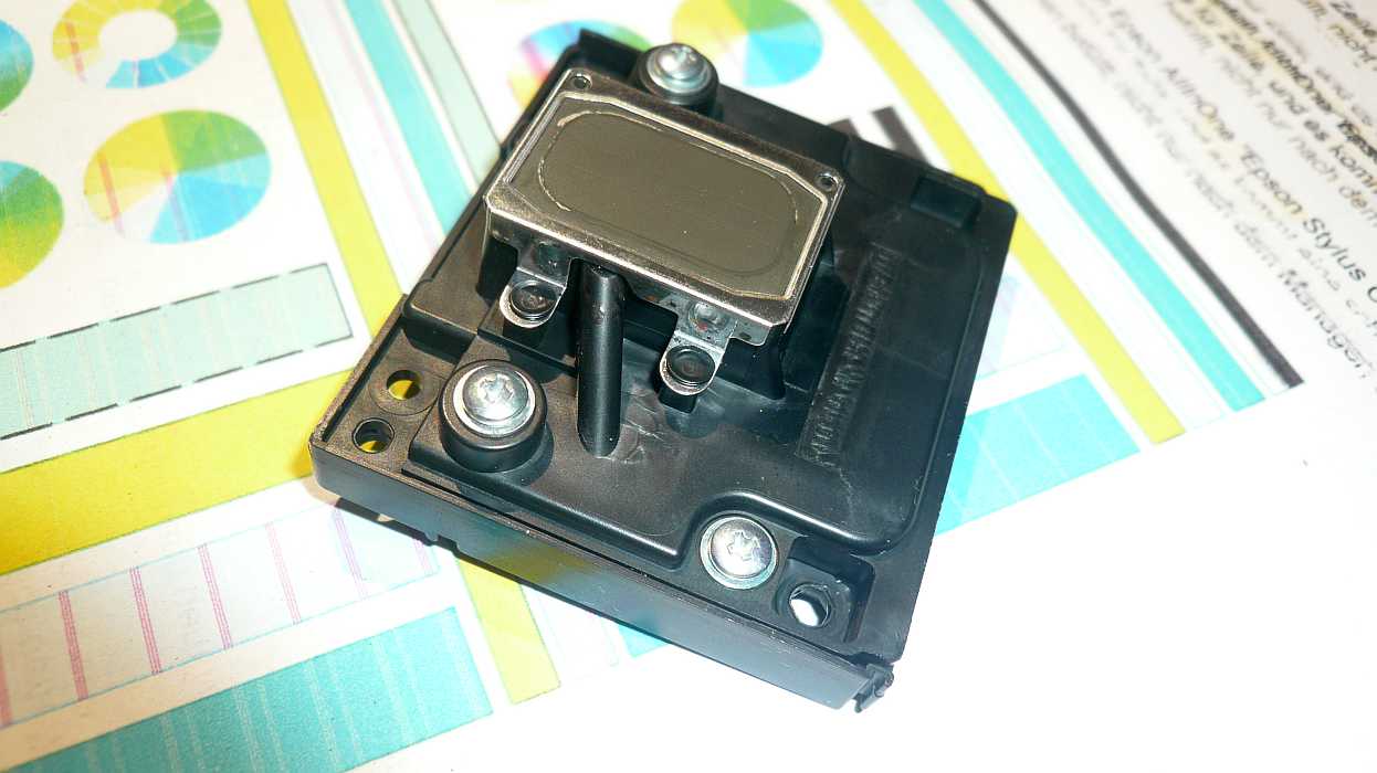

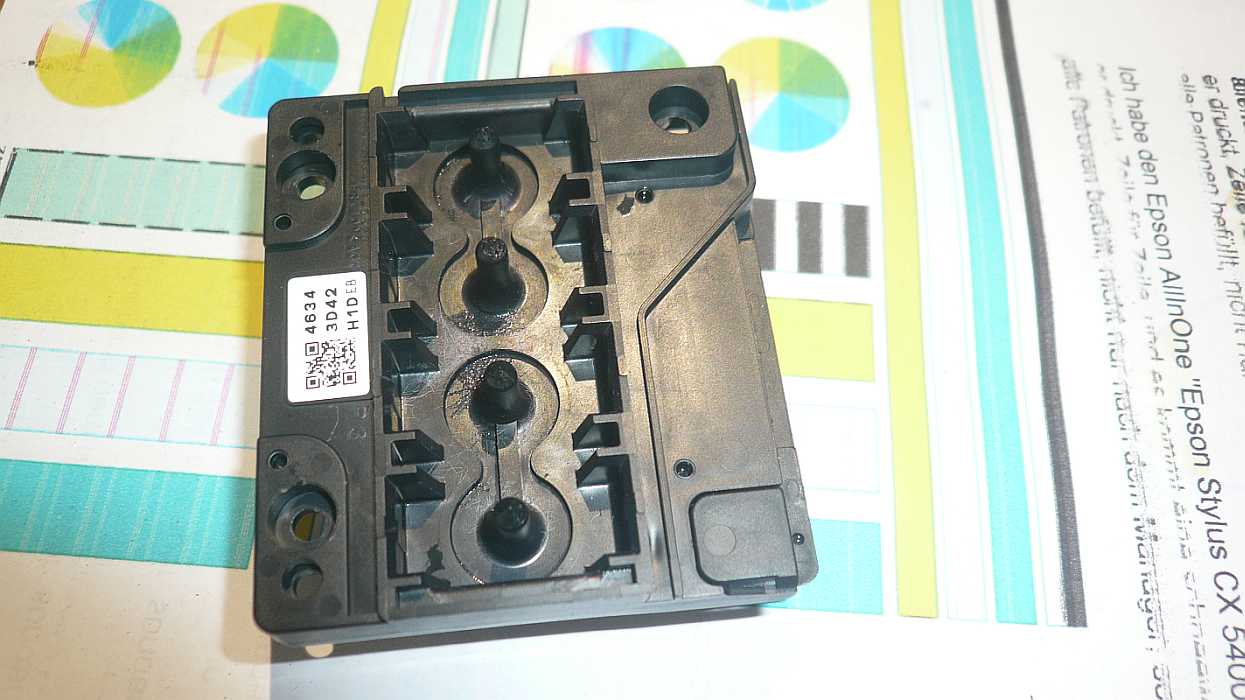

Hallole,
ich habe hier einen Druckkopf von meinem DX3850, der alle erdenklichen
Arten von Reinigung hinter sich hat und trotzdem steckt ihm da noch ein
Brocken im Hals, vor allem im Magenta.
Bekommt man den noch irgendwie zerstörungsfrei geöffnet? Nach Lösen der
3 Schrauben ließen sich die Hälften nicht wirklich trennen. Sind die
evt. verklebt, versiegelt, verpreßt...? Irgendne Ahnung?
Gast #4254246
Epson hat eigentlich Piezo-Köpfe. Da hätte ich wenig Hoffnung, daß nach
dem Zerlegen etwas besser wird. Eher würde ich noch einem
Reinigungsmittel vertrauen oder Ultraschall versuchen bevor ich ihn
wegwerfe.
