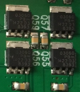

Guten Abend zusammen!
Ich brauche mal die Hilfe von euch um den MOSFET?!? zu identifizieren.
Das Dingen stammt auf jeden Fall aus einer H-Brücke für einen Motor,
aber ich finde dazu leider kein passendes Datenblatt oder ähnliches.
Kommt jemandem das Dingen bekannt vor?
Soweit ich das lesen kann steht folgendes drauf:
03060
PBm
22D3
8393
Danke für die Hilfe!
Viele Grüße
Christoph

ich habe zuerst nach "FET 03060 PBm" gesucht, der erste Treffer war dann
ein FET von NXP. Das Geäuse (LFPAK) passte zu deinem, und wird scheinbar
nur von NXP verwendet, zumindest spuckt Mouser bei Auswahl dieses
Gehäuses nur Treffer zu NXP aus.
Dann habe ich nach "03060 NXP" gesucht und ein paar Treffer zum
PSMN030-60YS bei octopart.com gekriegt. Den FET habe ich mir dann bei
NXP auf der Produktseite genauer angeschaut und dort dann festgestellt,
dass die angegebene Markierung übereinstimmt.
