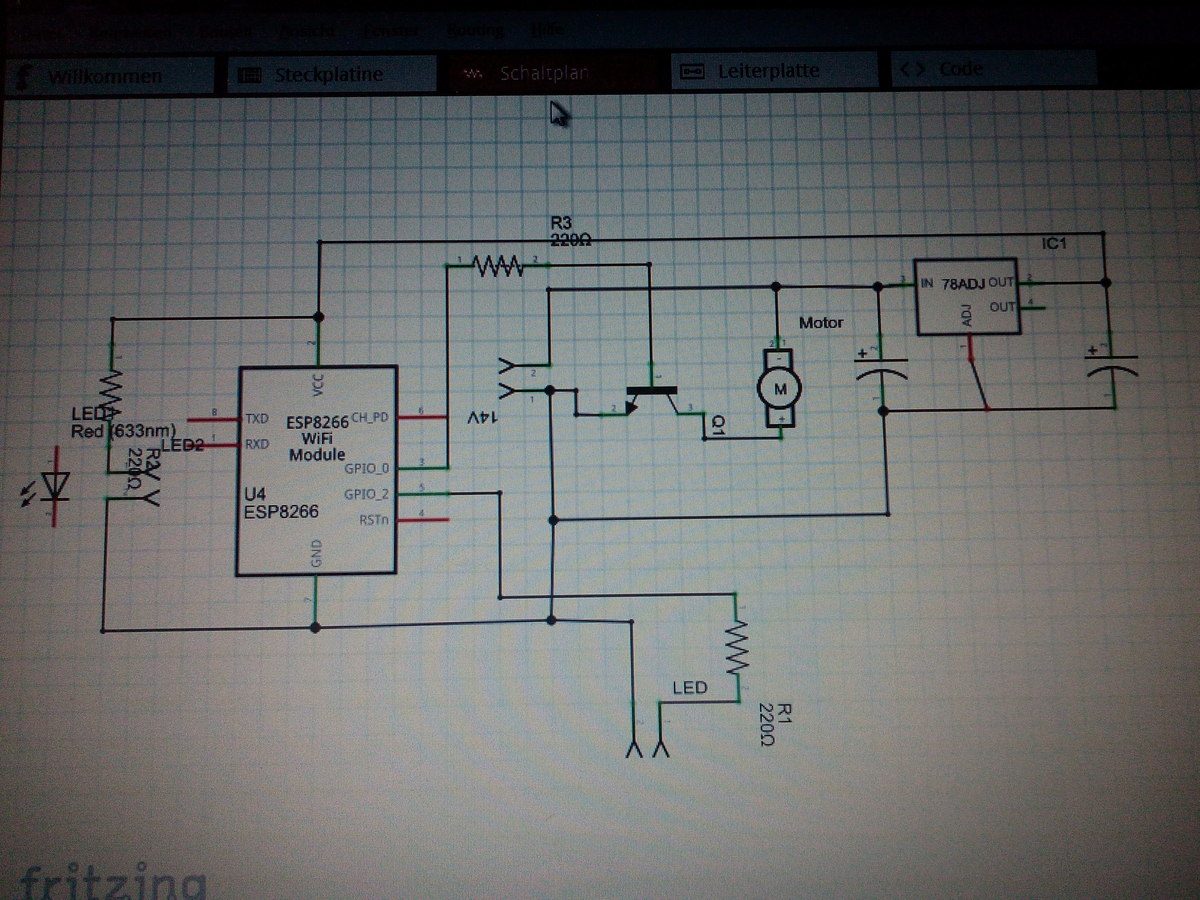

Ich habe vor mein digitales Carreraauto so umzu bauen, dass ich es mit
dem Handy über WLAN steuern kann.  Es soll dann als viertes Auto fahren
also auf der Strecke ist 14V und PWM gegeben. Dazu habe ich diese
Schaltung entworfen.  Bitte mal drüber schauen und Verbesserungen
posten. Langfristig soll übrigens die ganze Bahn von einem raspi und
kabellosen Reglern bzw.  Handy gesteuert werden.

Wenn auf der Bahn eine PWM liegt, solltest du mit Hilfe einer Diode
dafrü sorgen, dass der Kondensator nicht in der Low-Phase von der Bahn
entladen wird.
